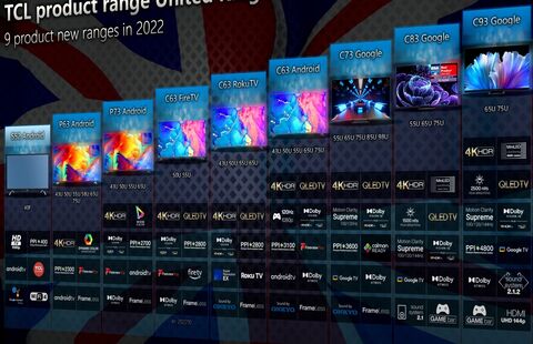

A TCL Global oldalán tudod előcsalogatni a készülékek valós tudását.
Alapesetben a legnagyobb méretű tévé tudása látható lentebb, ezt értik sokan félre, mert megörülnek, hogy a sorozat minden tagja tudja az itt láthatókat, pedig nem.Tehát először kattints a téged érdeklő méretre, majd
Specifications > View more > scrollozz le az Additional feature részig és már látható is, hogy egyáltalán megjelenik-e a PVR/Timeshift és ha igen, akkor Yes vagy No az értéke.A C635-ösnél meg sem jelenik, így ez a sorozat nem tudja.
A C735-ösnél és C835-ösnél megjelenik, de csak 75"-nál Yes
Érdekesség (vagy hibás specifikáció), hogy a C935 egyik méretében sem tudja..Az már más kérdés, hogy ez vajon hardveres vagy csak szoftveres különbség és valahogy előhívható a kisebb méreteknél is.

Katalogust nem. Ez a lengyel mondja el eddig leginkabb, tetelesen osszeszedve a jellemzoket. TCL oldalak sem tul reszletesek leirasban.
@15279 rumolka
Mar leirtam, hogy nezd vegig. 5:30-tol van a gaming, ott van... itt pedig kulon mondja is, de a logo it sincs kint, a leirasban viszont ott van. -

Nem egyszerű összegyűjtögetni a különböző sorozatok tudásait, mert a TCL oldalon is alapból a legmagasabb tudást mutatja (pl a C83x-nél azt írja, hogy van Timeshift, holott csak a 75"-osban van, a kisebbekben nincs).
Ti láttatok már TCL tévékatalógust? Nem találok, pedig keresgéltem már. -
