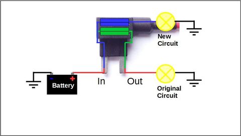

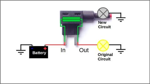

spamstore
SyMbioTe #53300 üzenetére
Ha jól értem a kérdést, akkor: Igen.
Mert ugye, egy áramkörből szeretnél kettőt csinálni és még védeni is szeretnéd őket külön-külön biztosítékkal. Ha nincs bizti nincs áram.
Bővebben itt:
Ábrák, hogy miként működik, keresd a "Step 3: How Does an Add-a-fuse-adapter Work" bekezdést és nyisd le a további képekért. -
