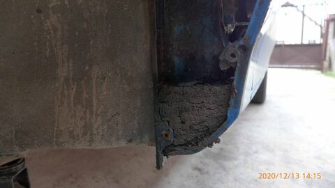

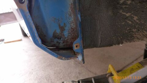

csiga8 #49709 üzenetére

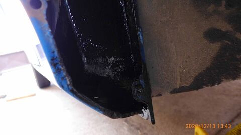

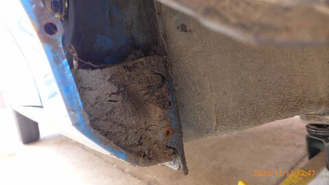

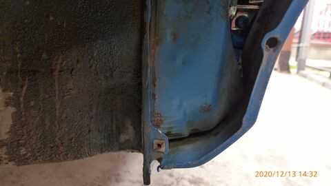

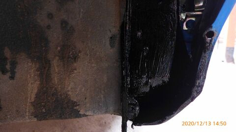

Később az első sárvédő műanyag dobbetét alá néztem be. Kár, hogy az előző gazdija nem tette...
Kitakarítottam, ( forróvízes flakon+ ecset, utána hőlégfúvóval kiszárítottam) lekentem korantal, aztán alvázvédővel, de szerintem már késő. A jobb oldalnak szinte biztos.Bal oldal

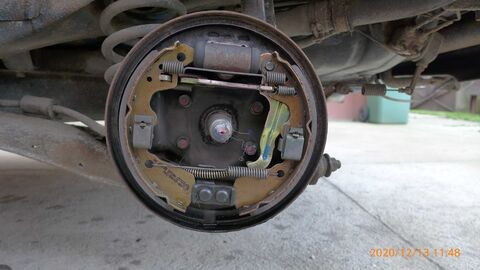

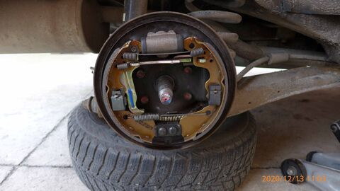

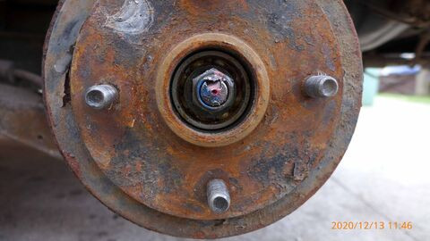

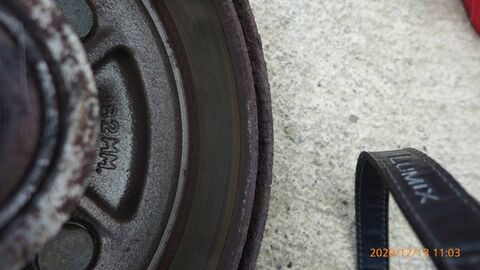

1999-es Suzuki Swift, 1.0-ás.

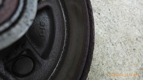

Lekaptam a két hátsó dobot. Egész szép állapotú a dob, minimális válla volt csak, a pofák újak. Viszont mindkét oldalon az anya felőli oldalon a kisebbik csapágyokon nem volt porvédő.

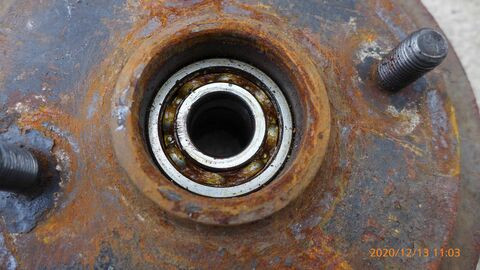

Megtakarítottam a kupak alatti részt, tettem bele Metabond NLGI 00-ás zsírt ( a nagyobbikról is leszedtem a porvédőt, abba tettem, majd porvédő vissza)Csendesebb lett, nem búg, de majd valamikor cserélni kell a csapágyakat..
/ Egyenlőre nem is tudom hogy jön ki belőle. Mindkettőt kifelé kiütni valahogy? Csinálta már valaki? /
bal oldal ( csak azért, hogy látszódjon, nem porvédős a csapágy, vagy kiszedték belőle)
Jobb oldal ( itt sincs porvédő)
