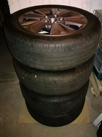

Jelentem lekerültek a Vitara gyári kerekei a pincébe...
Itt az ősz itt van újra...
Tavaszig itt alszanak a gyári felnik, egy karcolás sincsen rajtuk jelenleg, kavicsok kipiszkálva, lemosva samponos vízzel, oldalfaluk lekezelve... rájuk fért már... Nem fogyaszt kevesebbet vele BC szerint, cserébe esőben csapnivaló... De akkoris lejárom róla a mintát. -

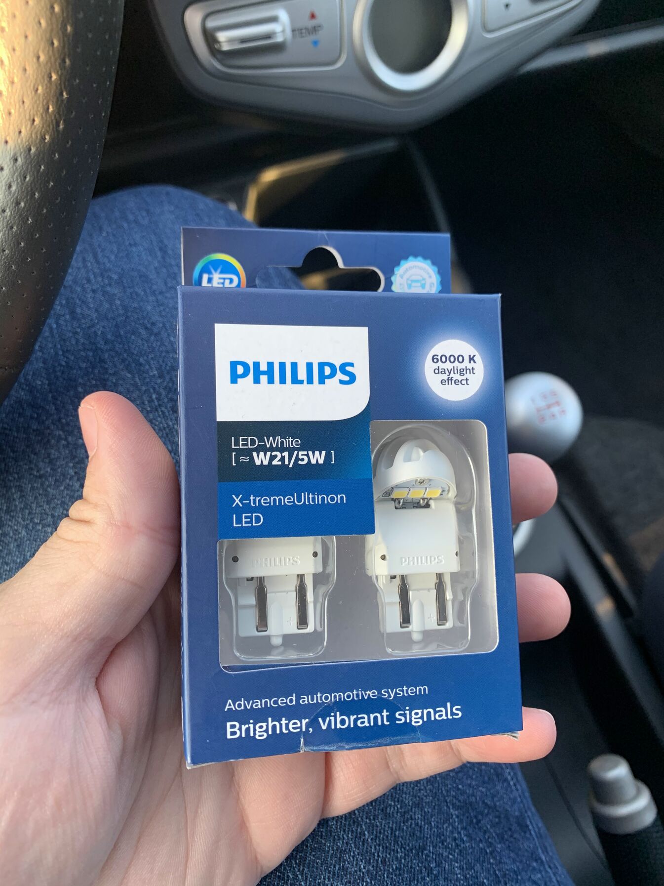

Szerintetek a Splash CAN-bus-os?? Ha nem, át kellene LED-ezni a világítását. Azon is gondolkodtam még, h a gyári akku helyére vajon lehet nagyobb méretűt bepattintani??

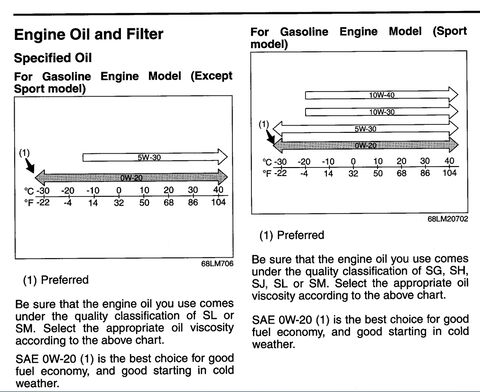

a_tesz
Korrektor
De az ő 2007-es Sportjának még nem is volt ajánlott olajat a 0W-20, az csak a 2011-től megjelentnek volt, aminek hiába M16 a motorkódja ugyanúgy, egy teljesen más motor.
Utcára, meg ilyen alkalmi erőltetett használatra meg bőven jó hozzájuk a 0W-20, nekem is az van a 2012-es 1.2 idegesben
szerk: természetesen gyári Ecstar
ncc1701 #48527 üzenetére
Olajfogyasztásról nem volt szó. Hacsak nem a Toyotára gondolsz. Arra a korrekt megoldás, hogy nem kell olyat venni.
A kérdés az, hogy a 0w20 vagy az 5w30 közül melyik a gyári ajánlás K12B -hez.
Mindkettő. Az első a preferált, elsősorban az üzemanyag takarékosság szempontjából. De rövid utakon, sok hidegindítással, városban is előnyösebb. Viszont nagyobb terheléshez, magas hőmérsékleten meg a második a jobb.
Nem csak a viszkozitás előírt, API, ACEA besorolást is nézni kell. És ott is van mozgástér. -

Ezzel a keréknyomás érzékelővel kapcsolatban lenne egy kérdésem mert fingom nincs a dologról. Elviekben pár hét múlva egy új 1,2-es swift boldog tulaja leszek. Nem tudom azt se, hogy téli gumival kapom a szalonból, vagy külön kell vennem hozzá egy szettet. Ez az érzékelő gondolom az abroncsban vagy az abroncs szelepében van. Szóval akkor ezentúl ilyen spec. gumikat kell majd vennem igaz?
ncc1701 #48521 üzenetére
Igaz, hogy az 1.33 Toyota motor érzékenyebb az olajra és a csereperiódusokra , de ettől még ez egy ismert és Toyota szerelők által is elismert konstrukciós hiba. Létezik hozzá gyárilag módosított gyűrűgarnitúra.
Semmilyen párhuzam nincs a Suzuki motorokkal.
Ábra a Suzuki gépkönyvből, igaz ez Swift, de az aktuális motor az ugyanaz.
A bal oldali a K12B, a jobb oldali az M16A motor (ez a sport) -
