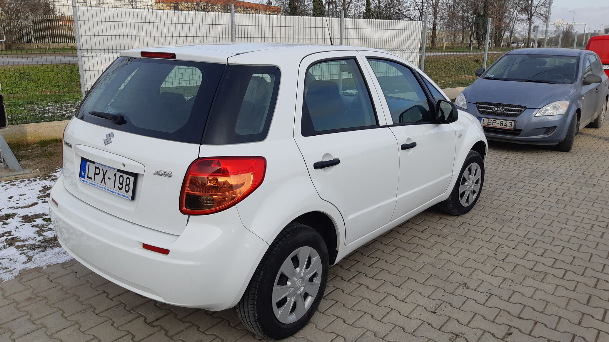

Tavasszal még a nagy meleg előtt le szeretném az autót B oszloptól hátrafele lefóliázni. BP-n van e valami javasolt hely amit tudnátok ajánlani?

AMD Power #50565 üzenetére
A többiek megelőztek, de én is hasonló jókat kívánok hozzá, remélem elégedetten fogod használni és kívánom hogy az assistance-ra se legyen szükséged... Engem is ravettek anno az Allianz-nal évi 3600-ért, amiből pár év alatti évi 20 lett.
A nagyszervizt biztosan meg fogja hálálni, mert szerintem mióta lejott a sorrol, azóta nem kapott annyi törődést mint nálad fog már az elején. -

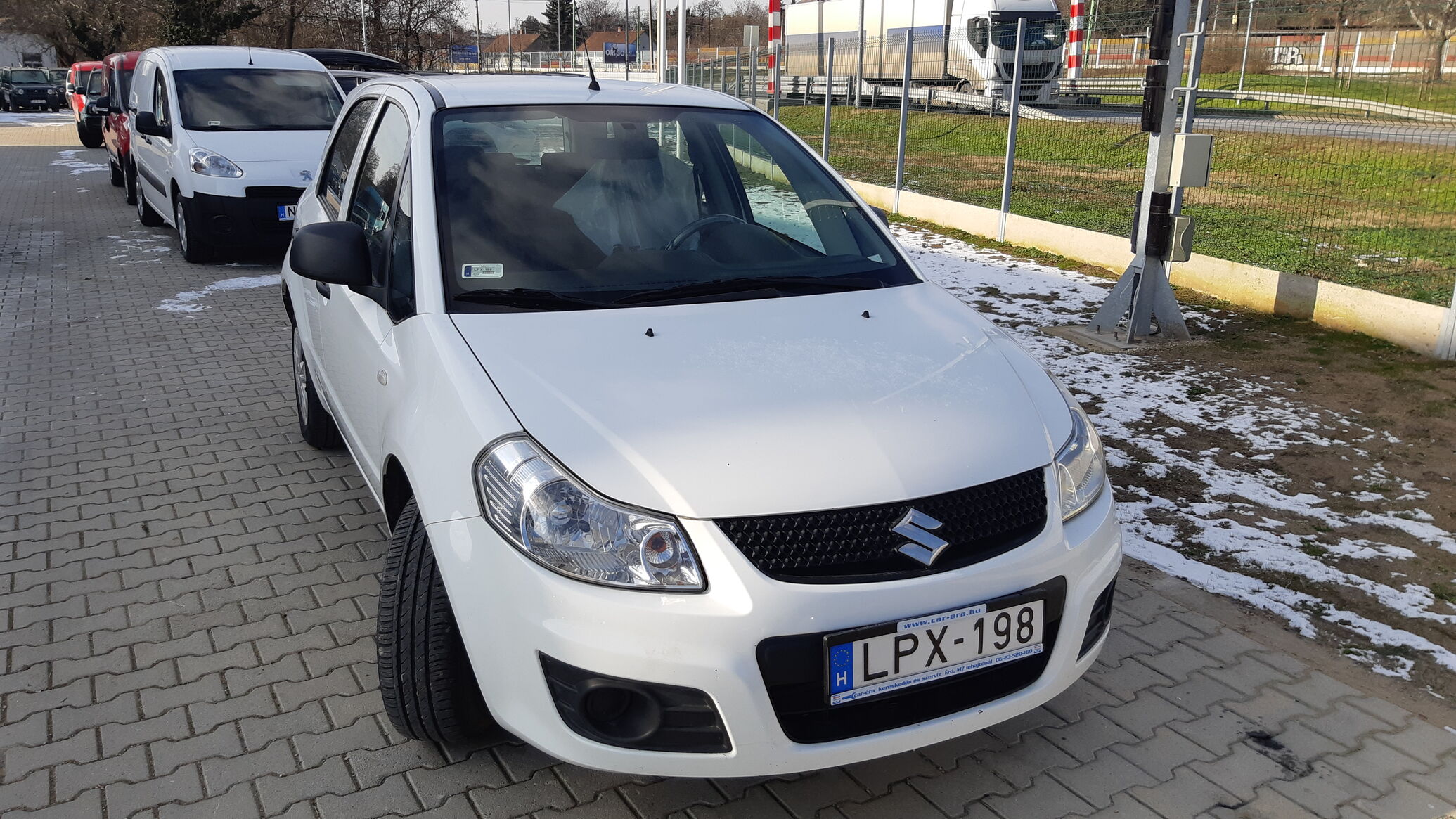

AMD Power
Szerintetek SX4 1.5 (112Le) melyik motorolaj a jobb választás.
Eneos 5W30 4liter (9100Ft)
Total Quartz Ineo ECS 5W-30 4L
Total Quartz 9000 Future NFC 5W-30 5L -
