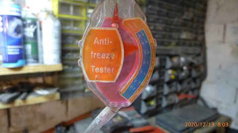

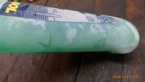

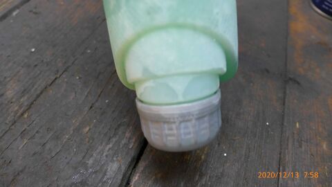

Reggel kiszedtem a mélyhűtőből az elvileg -30C fokos fagyállót. A kupakját is lefotóztam, látszódjék, bontatlan. A buborékok mindent elárulnak.

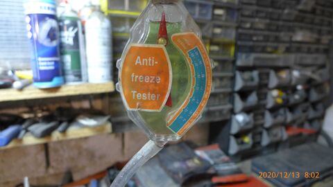

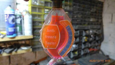

Az egyszerű fajsúlymérő teszterrel a bontott fagyállóból is mértem. Van általam bekevert maradék, amit kb -30 C fokra lőttem be, azzal mértem, meg töménnyel is csináltam képet. A teszter nagyjából jó.
Az állítólagos -30 C fokos Mannol fagyálló
Az általam töményből bekevert maradék ( nem Mannol)
És a tömény:

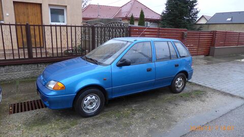

1999-es Swift 1.0, elvileg 121.000 km.
Mannol 5w40 Elite [link] motorolajat kapott ( előtte maradék 5w40 olajokból " átmosás" volt)
Mannol GL4+ váltóolalat, amivel szintén átöblítettem, öblítés után megint Mannol GL4+ 78W-90 [link]Lett volna fagyálló csere is, de....
Szóval nem volt időm, nincs itthon deszt.víz, így csak gyorsan vettem bekevert Mannol G13 (zöld) +30 C fokos fagyállót. ( kis időre kaptam aknahelyet) [link]Betöltés előtt (ismerős műhelyébe) refraktométerrel rámértünk, és csak -10 fokos volt a Mannol fagyálló a -30 helyett.
A régi fagyálló -30 fokos, a műhelybe lévőket is néztük, a refraktométer jó, így nem öntöttem bele az újat.Itthon a hagyományos pumpás ( sűrűség alapján mérő) mérővel mérve ugyanúgy -10C fokos. Most beraktam a mélyhűtőbe, abba kb -16C fok van, kíváncsi leszek reggelre mi lesz.
Azt nem mondom, hogy erős minőség a Mannol, de ez azért...Eddig nem volt gondom a Mannollal, kb. az alsó kategóra teteje, de lehet elfelejtem ezután....

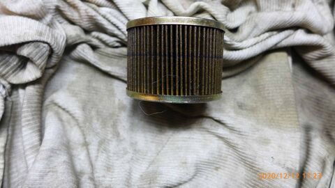

Egyébként ilyen volt a Suzi benzinszűrője ( kivágtam a házából. Állítólag nem volt cserélve, az utolsó 50 ezer km alatt biztos nem)

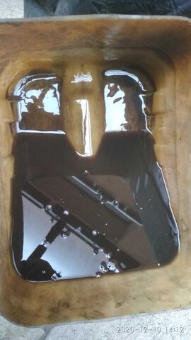

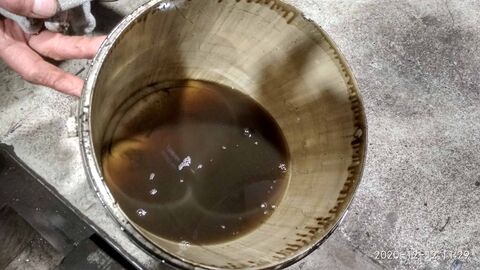

200 km után ilyen lett a "mosó" olaj: ( a jó hír, hogy spén, fémpor nem jött le)

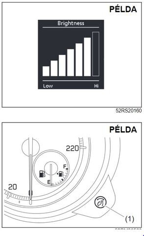

A cél az lenne, hogy akkor váltson csak éjszakai módba, ha tényleg éjszaka van vagy "csökkent látási viszonyok" ( = nem süt a nap), bár azzal is kiegyeznék ha hátul is lenne LED-es menetfény... Most ott tartok hogy helyzetjelzőre váltok amikor lakott terülten kívül vagyok, a gond csupán az h a sárga halogén helyzetjelző a fehér DRL-el szemből esetlenül mutat, de legalább minden átvált éjszakaiba...Ha felnyomom maxra a fényerőt, akkor meg éjjel nem vált át...
2ozzmexy
Igen, a vészmegoldás, de amolyan "csak végső esetben" helyzetekre van ott...
Ha rájössz mi okozta akkor szólj, mert nekem pont az ellentétes folyamat kellene, ugyanis nagyon idegesít amikor a Waze átvált éjszakaiba pedig csak felhajtottam az M3-ra verőfényes napsütésben és felnyomtam a tompítottat... Olyankor mindennek leveszi a fényerejét, ami az amúgy orrba-szájba tükröződő érintőképernyő olvashatóságán nem segít, főleg ha hátulról süt a nap... -
2ozzmexy
No, akkor újra:
A műszerfal fényerejét vedd eggyel lejjebb úgy hogy a gyújtás rajta van. Ezután kapcsold fel a tompítottat és akkor is állítsd be a fényerőt. Ezekután ugyanez a a tapikijelzővel, majd ellenőrizd az automata fényerőt. A beépített navigációnak (SD kártyás) is van külön.
Ha ez sem segít, akkor vissza gyári beállításokra mindkettőt... -

Próbáltad már maxról levenni!? Vedd eggyel lejjebb és újra kapcsolgatni fog.. Mellesleg ha nem kaptál kézikönyvet akkor szerezz be egyet, sok hasznos infó benne van, pl hogyan cserélj izzókat, olajat, stb.
