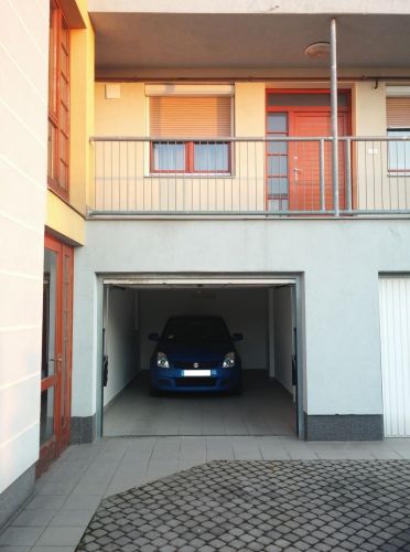

Nekem is csak 3 hónapja lett rendes garázsom, a lakóház földszintén, pont a lakásom alatt. Ilyen időben 15 fok van, állítólag kemény mínuszokban sem megy 10 fok alá a hőmérséklet pedig nem fűtött, csak az épület része ugyebár.
Megfizethetetlen amikor reggel nem a jéghideg, macskák által összeszart autó fogad befagyott szélvédőkkel
