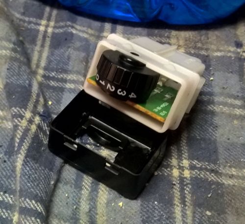

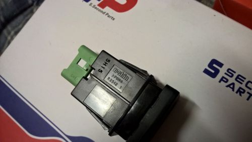

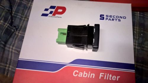

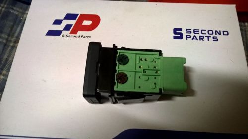

Thome
Tothgera30 #21538 üzenetére
Nekem is hasonlóak a bajaim, de a műszerfal egyelőre még várat magára.
Na most, a baloldali kapcsolóknál sikerült kiszednem a gombokat.
Ami kiderült, hogy a fénymagasság állító nem fog világítani ha meggebedek sem, mert a piktogram festett, fényforrás pedig nincs benne...
Amit gyanítok, ezen kép alapján, hogy a ködlámpa piktogramnak világítania kell, de ezt viszont cseszik megtenni (ha bekapcsolom, akkor a kis pontban világít zölden), szóval a kérdés, hogy hogyan lehet szétszedni, vagy egyáltalán szétlehet-e, és cserélni benne izzót(?) ?
Tothgera30 #21506 üzenetére
Swift és pl.: Vitara, WagonR+ műszerfal szinte ugyan az, akkor elvileg ugyan az az izzófoglalat lenne a műszerfal háttérvilágításáért felelős. mert akkor vennék foglalatot, és T10-essel meg is lenne oldva. Feleslegesen most nem bontanám meg, meg ahhoz kell egy szabad órácska.

Szerintem ki kell hozzá szedni a fejegységet, utána talán többet látsz.
Vagy a Swift Klub-on megkérdezed, szerintem egy regisztrációt megér. -
