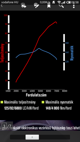

Én csak annyit tudok szólni ehhez a nyomatékdologhoz ,hogy ültem ma egy a4 b5 2.5 v6tdi-be(munezéba) , szó szerint majdnem besz@rtam..
Kimentünk egy útszakaszra .. Ahogy az ment , a gatya tele lett majdnem ... Úgy kezdte belenyomott az ülésbe a szívem dobogása felgyorsult, éreztem ahogy elkezd húzni utána már csak a gyorsulás érzést éreztem mert másra nem mertem figyelni és azt h 160an van a mutató.... Nagggyooon megtetszett az a verda, brutálisan.

dudika10
Kornel #21914 üzenetére
A nyomatek es a loero nem letezik kulon kulon.
Teljesitmeny = 2 * pi * nyomatek * fordulatszam / 60 masodpercAhogy korabban irtam, a nyomatekgorbe alatti terulet es a nyomatek egyenletessege az erdekes.
Ez a gorbe meg... hat a 2000 alatti tartomannyal mi lesz?
Termeszetesen az auto tomege, a rugozatlan tomeg, a valtoattetel, a gumik tapadasa mind-mind szamit, de nem is ezert dobtam be ezt a kis vitainditot, hanem azert, hogy tisztan latszodjon, hogy 3 szam nem jellemez egy autot.

Kornel
roberto211 #21917 üzenetére
De azt is olvastad, hogy szamit meg a valtoattetel, illetve a kerekatmero se elhanyagolhato?
De mondok jobbat, amirol altalaban senki se beszel, az a rugozatlan tomeg, minel kisebb, annal jobban gyorsul ugyanaz az auto.
Tehat ha a gyari ~20 kg-s kereket lecserelem 15 kg-osra, maris jobban fog menni az auto, pedig a motorhoz es valtohoz hozza se nyultam.
Ezert jobb hijan a 0-100 ertek az, ami tampontot ad, ha mar nem adnak meg 0-60 es 80-120 ertekeket mellette... -
roberto211
Kornel #21916 üzenetére
A lényeg itt is itt van:
"Általánosságban elmondható, hogy két azonos csúcsnyomatékú motor közül az a gyorsabb, amelyik az adott nyomatékot magasabb fordulatszámon adja le, vagyis „erősebb”, magyarul több benne a LÓERÕ.
Aki azt mondja, hogy neki csak a nyomaték számít, az egyformán boldog lenne mindkét motorral. Aki a lóerőket részesíti előnyben annak a DL a nyerő. Akit a már relatíve alacsony fordulaton ébredő nyomaték (tolóerő) éltet, az a Yamahát fogja választani.
Amikor egy motoros azt mondja, hogy előnyben részesíti a nyomatékot a teljesítménnyel szemben, akkor arra gondol, hogy szereti ha már alacsony fordulatszámon jól húz a gép. "
Kornel
roberto211 #21915 üzenetére
Ez nem rossz osszefoglalo.

Atlagos japan benzinmotor karakterisztika...
Típus M16A (1,6VVT)
Hengerek száma 4
Szelepek száma 16
Lökettérfogat (ccm) 1586
Furat x löket (mm) 78,0 x 83,0
Sûrítési arány 11,1
Maximális teljesítmény (Le/kW/ford) 125/92/6800
Maximális nyomaték (Nm/ford) 148/4800
Üzemanyag befecskendezés Hengerenkénti
EU-emissziós norma Euro 4
Üzemanyag típusa 98 RonPersze a 8,9 sec nem rossz, de szerintem olyan 7 sec 0-100 erteket lehet msr dinamikusnak nevezni.
dudika10
Kornel #21908 üzenetére
A nyomatékgörbe egyenletessége és az alatta levő terület az érdekes, nem a csúcsérték.
Ha a 125 lóerő csak 5500-as fordulaton áll rendelkezésre, alatta meg átlagban inkább 60, akkor megette a fene. (Nem találtam nyomatékgörbét a swift sporthoz így hirtelen, csak hasra ütöttem.)
