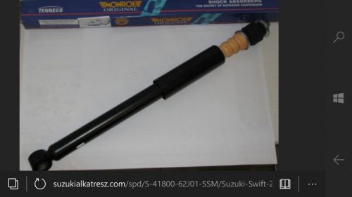

domojko #23071 üzenetére
Ahogy elnézem ez egy hátsó gátló
, igen a sárga felütésgátló, alatta a hengeres cucc meg a porvédő. Első teleszkópnál meg ugye a rugón belül megy a cucc..
Apropó még annyit hozzátennék, hogy a sárga gumiütköző azért is kell ha nagyon megpakolod a verdát. Akkor gyakorlatilag arra ül rá, furgonoknál alapkövetelmény hogy jó legyen -

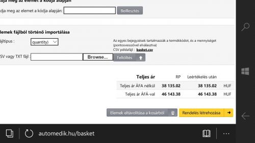

domojko
domojko #23050 üzenetére
Úgy látom ha mo-n veszem a gátlót akkor is macerás a garanciáztatás. Szakszerviz álltal történt beszerelésről kell számla. Azon kívül a hibás termék kiszerelésénél ott kell lennie az eladó szerv emberének. Ezen felül a gyártó cégek csak úgy fogadnak el a gátlóra bármilyen reklamációt ha a felütésgátló porvédő is cserélve lett. Mi az a felütésgátló? Teleszkóppal együtt adnak azt is vagy azt külön kell vennem? Honnan tudom h ami benne van az még jó vagy cserélnem kell azt is?

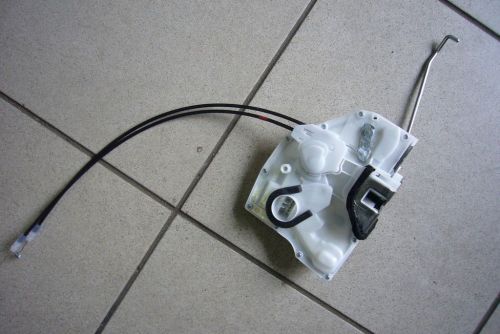

Nem, de forumot átnyálazva legtöbben egy dowdenszerű mechanizmusra panaszkodtak, ha szakad a bowden, vagy egyszerűen csak magszorul, akkor szokott ez előfordulni, a motor ritkán szarik be
A két kiálló cuccról van szó, én szedtem már le az ajtókárpitot... elsőként a visszapillantó mögött lévő háromszöget kell lepattintanod, ha az megvan akkor alulról megkzedve szisztematikusan óvatosan lepattintva a bolhákat lejön az egész, majd mikor elvált az ajtótól a gombokhoz menő kábelköteget le kell csatlakoztatnod (elektromos ablakemelő, tükör stb) Utána egy fóliát látsz magad előtt az ajtó belső oldalán. Azt le kell szedni, ilyen fekete ragacsos trutyival van feltéve, ami nem köt, szóval vissza is lehet ugyan úgy tapasztani. Csak figyelj ne kend bele semmibe
Aztán meg kell nézned a zárszerkezetet, túl sok hibalehetőség nincs, szóval szerintem észreveszed hogy mi a baj.

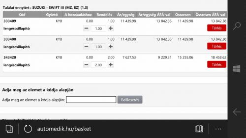

domojko
Kornel #23047 üzenetére
[Innen merjek rendelni szerinted?] Gondolom macerás lehet a garanciáztatás. Bp-en van személyes átvételre lehetőség. Esetleg hamisítják-e ezeket a gátlókat? Még nem hallottam ilyenről de manapság bármi elképzelhető.

domojko
[Innen ti melyik gátlót vennétek?] Egész jó árban vannak. Máshol 8-10k- val drágábbak. swift 2006.

Ha mar ennyit koltenek ra, akkor koni FSD-t vennek, 160k-bol meglenne a 4 db, ami eleg csabito.OEM Elvileg nincs, tehat valami direkt kemenyitett ehhez valo tipust kell keresni, igy jott szoba a koni str.t, 31k a szett hatra.
Illetve elvileg van hozza tipusspecifikus TRW gyartmany, de sehol nem talalok rola infot, de a suzukisports forumon ezt raktak bele... Ez 27k lenne a szett.
Erdekes, mert lengokarbol es egyeb futomu alkatreszekbol is ezt a markat rakjak bele a forumtarsak.Egyszoval a keret szuk, de azon belul a legjobbat akarom kihozni a penzmbol.

Gátlóból gondolom a gyári annyi.... nem tudom mi van benne KYB? Pl nipparts meg van 11k-ért is... kérdés tartósság/ár függvénye. Ha neked a legjobb kell akkor koni... bár én nem kétlem hogy jó cucc, csak nem is állítható, meg kb annyi hogy az ültetés miatt kap egy extra keménységet, jobb műhelyekben fent pesten a gyári gátlókat is át tudják szelepelni/felújítani. Ha megnézed a mai utakon kell a keményebb progresszív futómű?, max arra hogy elélvezz a körfogalmakban, más haszna nincs, plusz hozadék hogy kiveri hamarabb a szilenteket... Meg ugye pont az árból indultál ki, ha keménység+ültetés kell nem vitás akkor koni kell, de szerintem nem kapsz igazán jobb minőséget mert azok a gátlók ugyan olyanok mint a gyári, radásul nem is aluból vannak, másrészt az áruk is tükrözi ezt a dolgot, főleg hogy rugóval együtt ennyi..
Az én meglátásom az maradj a gyárinál, persze ha szeretnél egy keményebb nyáriasabb ültetést akkor koni, de ez igazán nagy lépés az olyan futómű ami aluból van, olajos-gázos, és lehet állítani a magasságot+kirugózást+rugó előfeszítést. pl: [link] Vagy pl ez: [link] , ez utóbbi pl azon túl hogy tudja fenti dolgokat, még kerékdőlést is lehet állítani. Persze az ára 400k, de tényleg örök élet, felújítható, nem rohad (alu), és hamarabb fogja megadni magát a kaszni bekötési pontja mint ez.

suzuki és az olcsóság:
hátsó gátló kisboltban: 25k/db
hatsó szilent szintén ott: 13k/db
márkakereskedésben 31k és 16k darabja.
szóval jön bele a koni str.t 30k / szett áron, de a szilentből muszáj lesz a gyárit venni, mert nincs más. -
