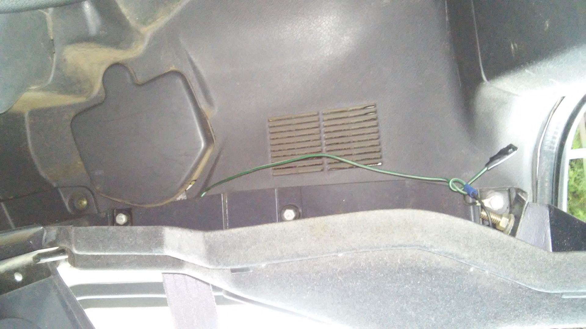

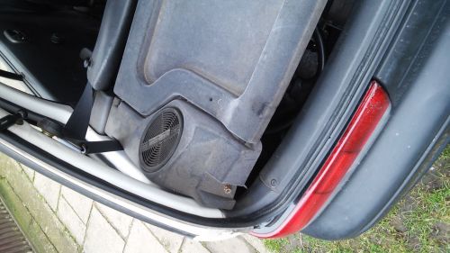

_ocsisajt
Autó: 2000, 1.0 Swift GLS (antennám még megvan)
A cél: tényleg olcsón, de normálisan rádiót hallgatni ha többen megyünk, illetve a saját agyament zenéimet ha soloMit tudnátok ajánlani >>>Budget<<< kategóriában ami normális usb-s fejegység? Illetve maximum műszerfalba beépítettni két hangszórót. Nem, nem kell 4 meg sok hangfal, meg mélynyomó sem. Csak valami szóljon(zörögjön) kulturáltan az autóban, mert már unom a csendet
Köszi!

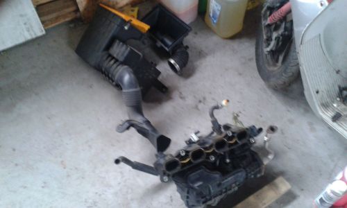

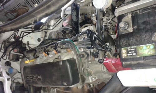

domojko
Csak Ennyire kell szétkapni a swiftet ahhoz h kikapja a termosztátot. Ügyesen eldugták a japik. Blokk mögött rácuppantva a vízpumpára. Légszűrőház, szívósort ki kell venni h hozzáférj. Sajna én pont megszoptam azzal h nem mostam át a hűtőt leengedés után, mondván h szép tiszta víz jött le belőle. Az új fagyálló szépen leoldotta a rendszerből a korróziót és lerakódást. Persze nem azonnal. Kb 5 hónap után. Egyszer csak arra lettem figyelmes h pirosban van a hőfokjelzőm. Még a kiegyenlítőtartályban is sötétbarna lett a rózsaszin-piros fagyálló. Szépen elhalt a termosztát. -
