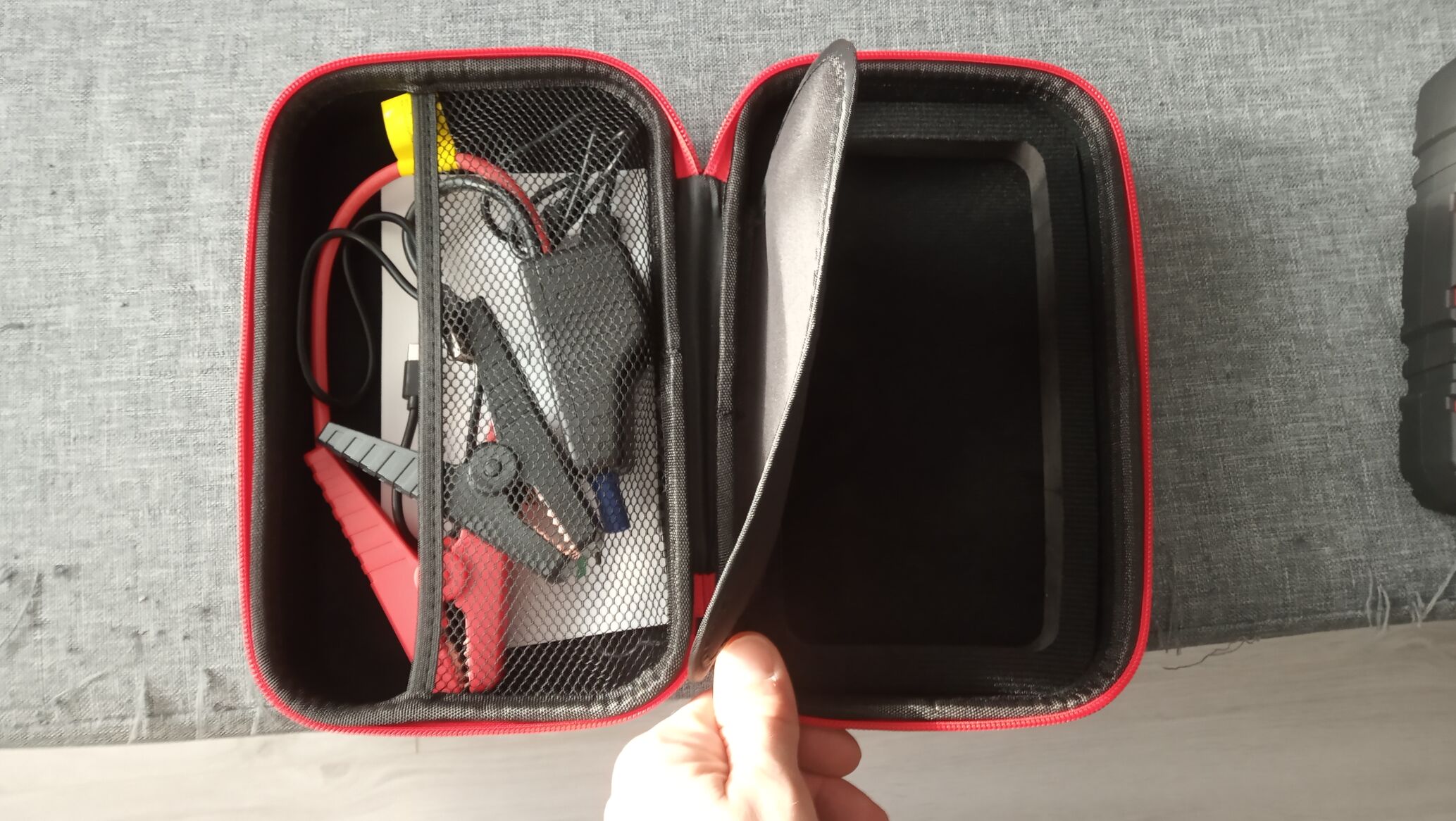

Tegnapelőtt megérkezett a csomag, és tegnap alkalmam nyílt kipróbálni délután. Feltöltve érkezett, de azért egy 2 amperes töltővel még majdnem egy órát villogott az utolsó LED, mire készen lett, de ez nyilván nem hiba. Komolyabb szerkezetnek tűnik kicsivel, mint az előző (csatolok képeket is), és már az is nagy előny, hogy tok is jár hozzá, bár egy kis tuningot meg fogok ejteni rajta. Jár ugyanis hozzá két USB kábel, egy micro és egy Type-C végű, meg a bikázó csipeszek, és ők csak egy hálós részbe be vannak simán rakva, ahonnan könnyen kiesnek, de erről majd többet, ha elkészül a javítás
Ilyen a régi, amivel összehasonlítom, annak idején 2016-ban 14 ezer forintért vettem, és jó szolgálatot tett.
A külsejét nem vitték túlzásba, jó kis kínai tornacipő szagú gumírozott burkolata van. Ami szimpatikus, hogy minden csatlakozót a gumírozott fedél alatt helyeztek el, ez ad némi védelmet, bár lehet csak a tudat. A két nagy USB port a kimenet, és a két kicsi a bemenet, ez szimpatikus, hogy kétféle csatlakozóval is lehet tölteni, ami ráadásul mindkettő elég elterjedt. A réginél ez egy külön kerek csatlakozón történt, külön adapterrel, a mostanin jobban tetszik ez az USB-s megoldás.
A két kerek csatlakozóba kell dugni a bikázó csipeszek kék végét. A régin csak egy kisebb dobozka van, amiben négy egyenirányító dióda van, az újat nem nyitottam ki, de van rajta egy külön LED, ami bedugáskor tájékoztat, hogy hogyan áll a cucc, és relét is hallottam kattogni benne. Van rajta egy Force Start gomb is, ami a karcsú leírás szerint akkor érdemes benyomni, ha két próbálkozásra sem sikerül beindítani az autót (gondolom itt kicsit nagyobb áramot enged át, tapasztalatom még nincs róla).
Én bedobtam a közepesen mélyvízbe, egy sokat állt karburátoros kétliteres benzinmotort próbáltam beindítani vele, akkumulátor nélkül. Hát úgy forgatta, mintha egy 9 voltos villanymotort 12 Volttal kínáltam volna meg, simán beindította. Ugye leírás szerint 4,5 literes benzines, illetve 3 literes dízelmotorig ajánlott, szóval nem is meglepő, de azért sokszor láttunk olyat, hogy nagyot mondanak Kínában.
A powerbank funkcióját csak módjával tudtam kipróbálni, de megy szépen mindkét portról egyszerre, arra sajnos nincs eszközöm, hogy megnézzem, mindkét porton tudja-e egyszerre a 18 W leadását.
Zseblámpa nem erősebb, mint a régin, ide tehettek volna egy kicsit bikább LED-et, de amikor szükség van rá, akkor használható végülis.
Szerintem ezt a pénzt megérte, remélem ez is kibír annyit, mint a régi. Van itthon pár autó, hiába töltögetek, néha előfordul, hogy szükség van rá, már csak vigyázni kell rá, hogy ne terheljem túl, bár elvileg van benne mindenféle védelem.

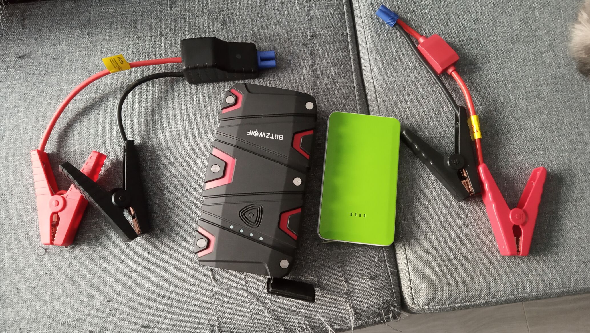

Köszönöm a linket! A régi zsebbikám kidőlt, sajnos kapott hideget-meleget. Volt, hogy kb. 10-szer próbáltam beindítani vele két percen belül egy autót (sikerült végül), volt hogy egy 3 literes BMW-t akartunk bebikázni (más baja volt, de azért adott rendesen a kis gépnek), de még majdnem működött. Most épp az Aldis bikázóra vártam, hogy legyen megint akcióban, de ez sokkal jobbnak tűnik annál, úgyhogy meg is rendeltem egyet. Van néhány autó itthon, úgyhogy már sokszor tett jó szolgálatot, remélem ez az új még tovább szolgál majd.
Pogifej
BlitzWolf® BW-JS1 Ezt vettem és pont a 3L V6-oshoz. A tulaj sem hitte, hogy megugorja ezt a szintet miután a lidlis becsődölt neki. Rejtett hiba miatt többször is lemerült neki az akksija és már újat akart venni, de időben megjött (CZ raktárból 6 munkanap alatt) így a következő éles szituban le tudta tesztelni. Helytállt remekül. Azóta felnyomták 20k körülre az árát, de még így is okés szerintem.

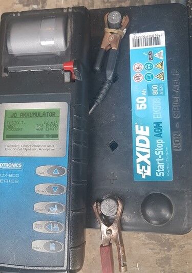

Nahát egy Midtronics magyarul!
Mint írtuk a gyorsteszter nem mindig ad biztos eredményt. Ha azt mondja rossz, az szinte biztos. Ha jót mutat, attól még előfordulhat (még ha nem is sűrűn), hogy rossz, terhelővillával kell nyaggatni.
Nem egy szokványos akku, 50Ah 800A-el.
Jó lenne tudni, milyen volt a nem indulás. A kezdődő cellazárlat még ki/be ugrálhat, ilyenkor eseti, hogy látod a feszültségesést éppen, vagy nem. Az autóval nem lehet gond? -

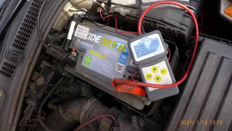

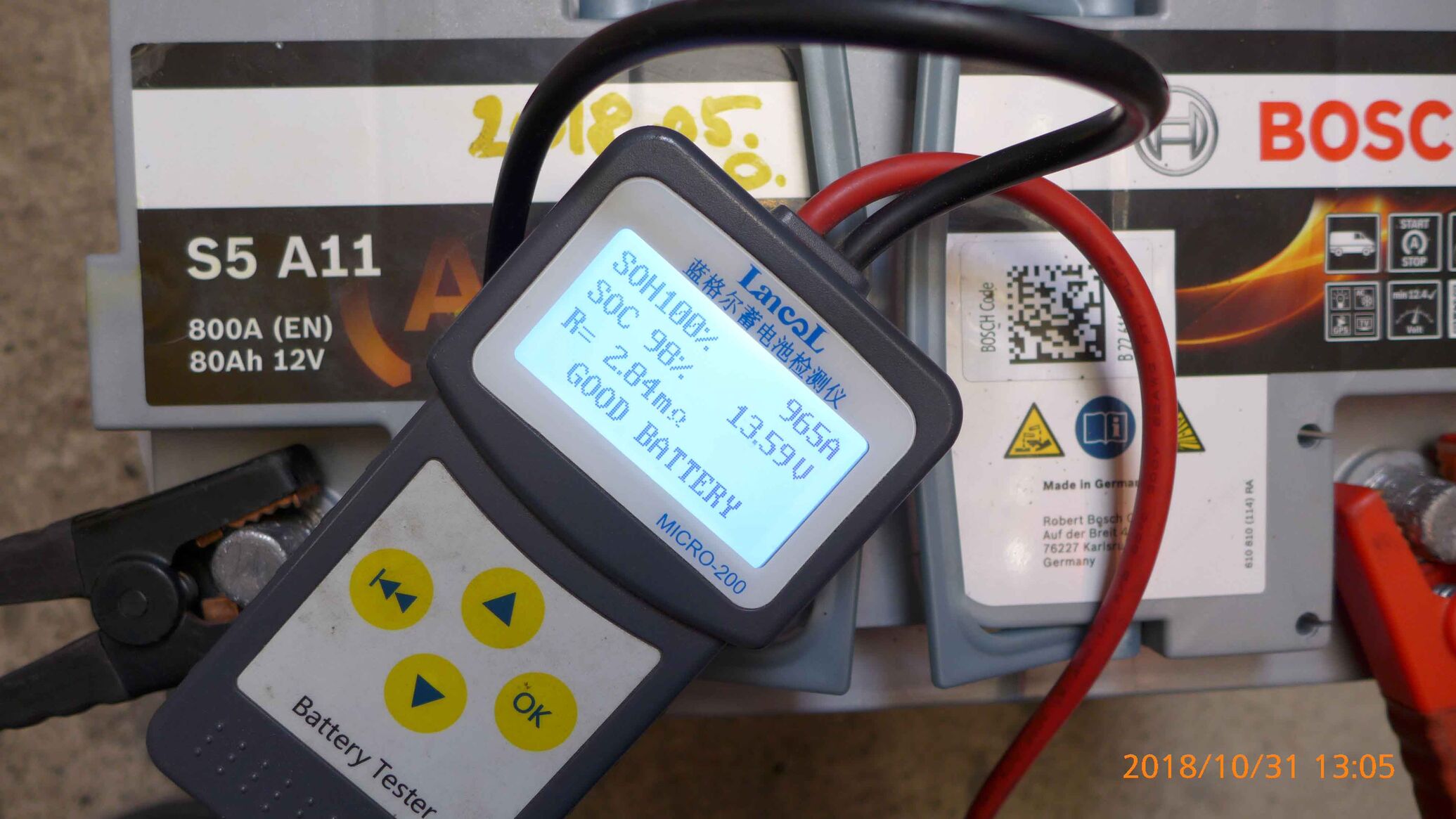

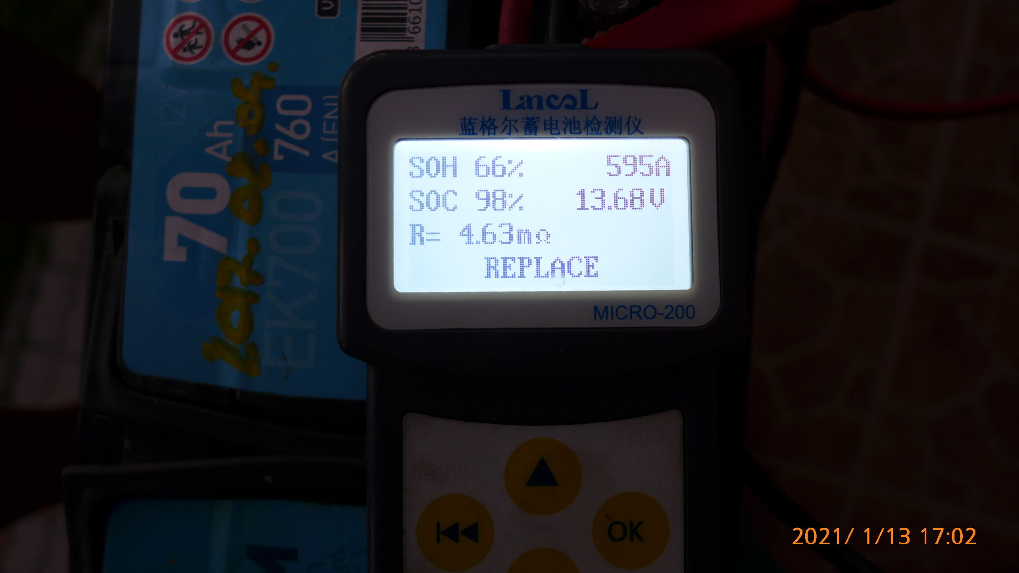

Ezek a terhelővillás/műszeres akkumulátor teszterek jók spirálcellás akkuhoz is?
Adott ez az akku, Exide 508, spirálcellás start-stop agm.
A képen látható mérés után megvettem, de valami gond van vele.
(760/400 van a képen, kicsit nehezen látszik)
Osram töltő, és egy régebbi Aldis is megállt órákra 13,7-nél, mindkettő érezhetően melegedett. Az akku is meleg volt, így lekapcsoltam a töltést. Az akku kapocsfeszültsége 12,7 volt műszerrel mérve, beraktam hát az autóba. Pontosan 2 nap múlva reggel már nem indított, de a kapocsfesz még így is 12,5V volt.
Lehetséges, hogy cellazárlatos, de a nagy indítóáram "becsapja" a műszereket? -

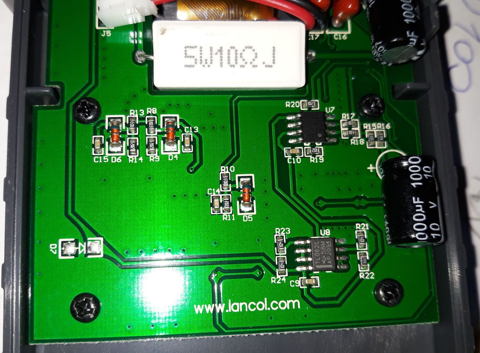

Volt egy Bosch S5 nagy akku, az kilökte az 500A-t és kicsit megsínylette a gép, a tekerőjét néha mozgatni kell, hogy az áram értéket rendesen mutassa, de azért igyekeztem...
Jesszompepi, akkor abban egy tekercselt ellenálláshuzal lenne és a forgatóval azt a menetet vezeti ki, ahova állítottad?A villán izzanak az ellenállások (250A), 15s-nél már fehéren szerintem.

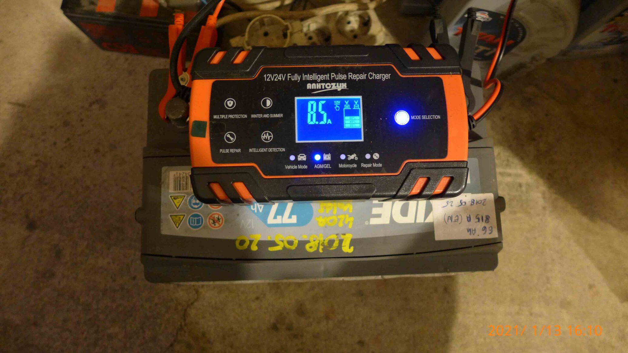

Amit tudok róla. Mindegy milyen módba állítod, mindig 14,7V-ig tölt. ( multiméterrel ez 16,3V)
14V-ig végig 8,5A, utána kezdi csökkenteni az ampert. A csepptöltés 13,8V ( ami 13,73V multiméterrel) Motornál tán 2A a max.
Ha hálózati feszültség alá helyezed, és a + meg a --t összeérinted, szikrázik, de nem ment tönkre.
A repair módot nézegettem, de már elfelejtettem hány A lehet, tán 1A körül és lüktetve tölt.
Mondjuk 2mp tölt, 2-t nem, de majd megnézem. ( pici 12V-os égőt tettem rá, gyönyörűen mutatta)A cellazárlatos akkut simát tolta.
Az kb 9-10 V körüli lehetett, nem okozott gondot elindítani neki.
A kijelző informatív, mutatja, hogy 15 C fok a pincében, éppen hány V feszültségnél tart, mennyi árammal tölt. ( váltogatja) Van egy kis oszlopsor is a szélén, aki esetleg nem tud olvasni...

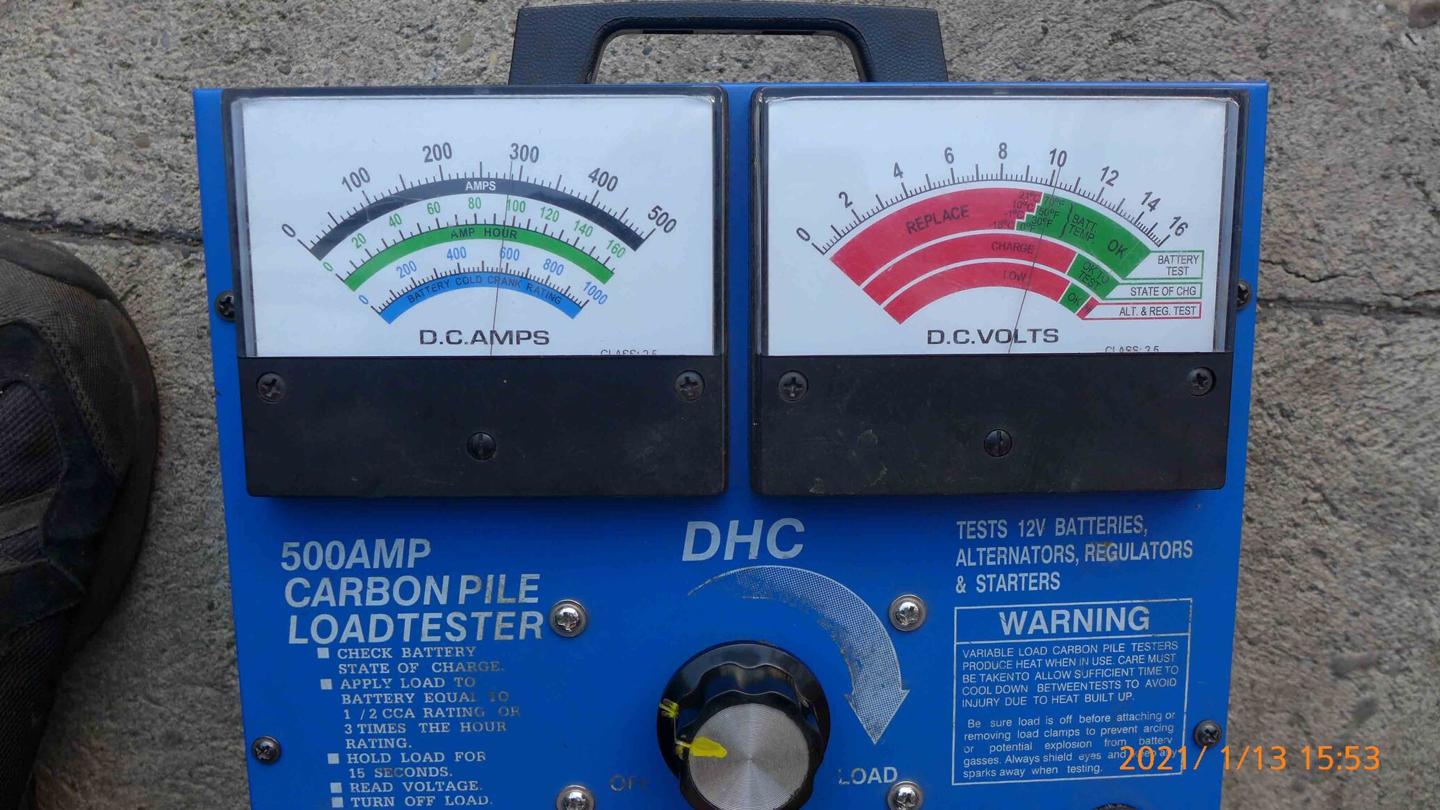

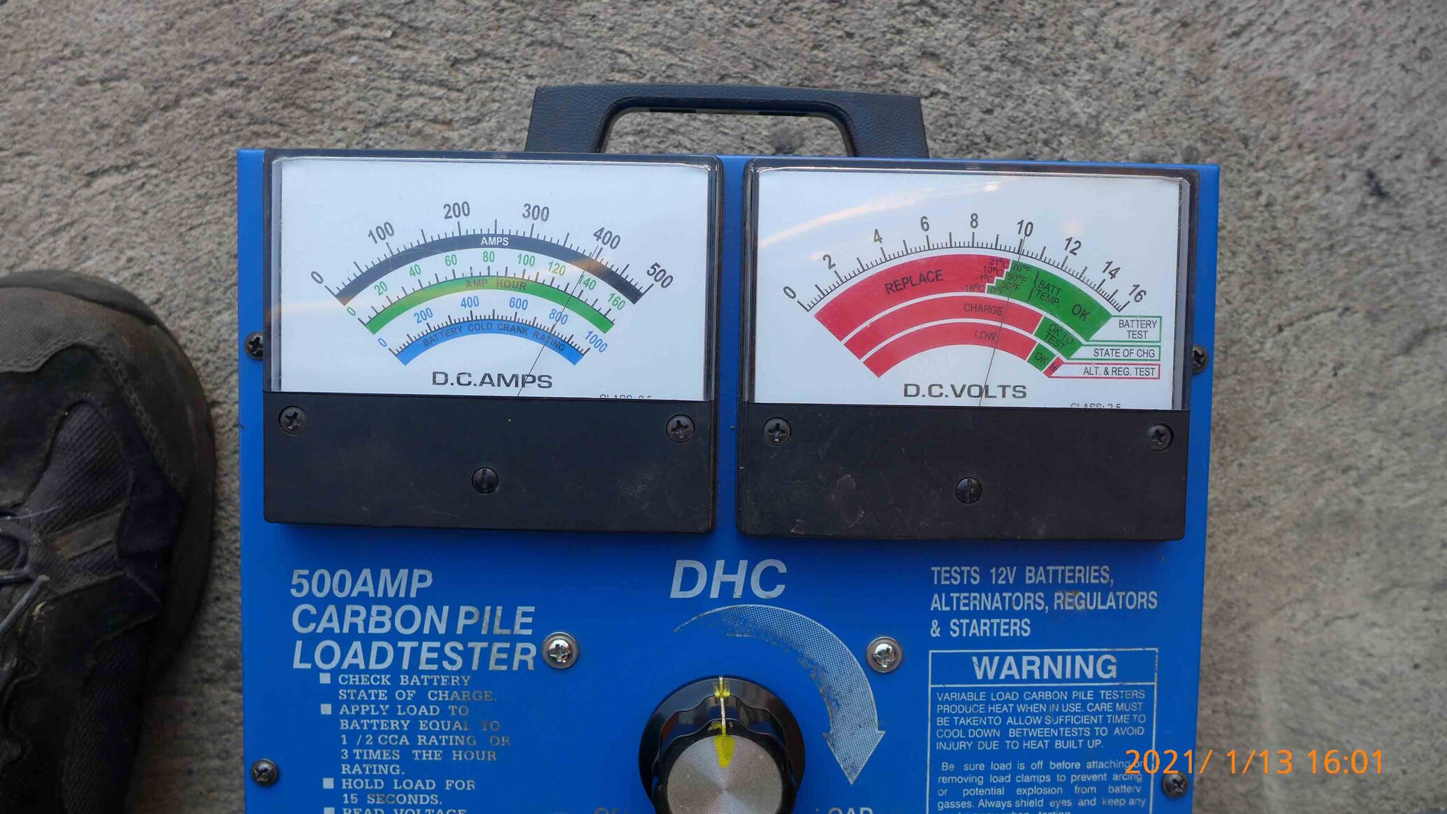

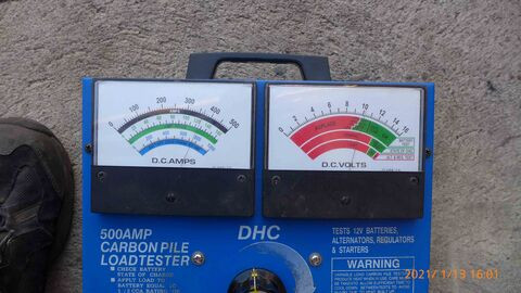

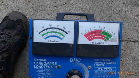

Mivel nem találtam képet, kénytelen voltam most készíteni a terhelővillás mérésről.
Az az S5 ez volt az:
A csepptöltőről ( új kínai töltő, majd lesz róla kép később ) leszedtem az akkukat.
Nálam úgy van, hogy az akkuk a plussz a plusszal, a mínusz a mínusszal vékony vezetékkel össze van kötve ( saru résznél méretre sodorva a vezeték és forrasztó ónnal befuttatva) így egy töltőről töltődnek.
Előszőr a 2x feltámasztott Exide AGM. Rajta a vásárlás ( üzembehelyezés ideje, illetve a felélsztések utáni állapot)
Rosszul írtam előbb, 10V körüli a minimum feszültség, ameddig engedni kell a terhelést.
Lehet látni a 2 képen, hogy az egyiken kicsit nagyobb a feszültség, kisebb az áram, a másik képen jobban terhelem, nagyobb áramot ad le. Pontos nem tudtam lenni, mert közben próbáltam fotózni a lényeget. A második képen még mindig nem teljesen adtam rá a terhelést, pici meheett volna, akkor kb 305-310 A körül lenne
A jófogáson lőttem nagyon olcsón anno a tartalék akkumat ( ugye 4 dízel autónk van, bármi lehet, bár sosem volt..)
Azon is ott a dátum, mérési eredmény stb. Itt is lehet látni, ahogy adom rá a terhelést, úgy csökken a feszültség, nő a leadott áram. Sajnos itt sem voltam teljesen pontos, ha még picit tekerek, 400-410 A lett volna, de a lényegen nem változtat...
Utána töltés
És akkor töltés után nézzük mit mutat a saccométer:
Mire az AGM-t is feltölttem, kicsit rám sötétedett.
Le lehet vonni a következtetéseket. Szerintem jó az a saccométer. Nagyon is...

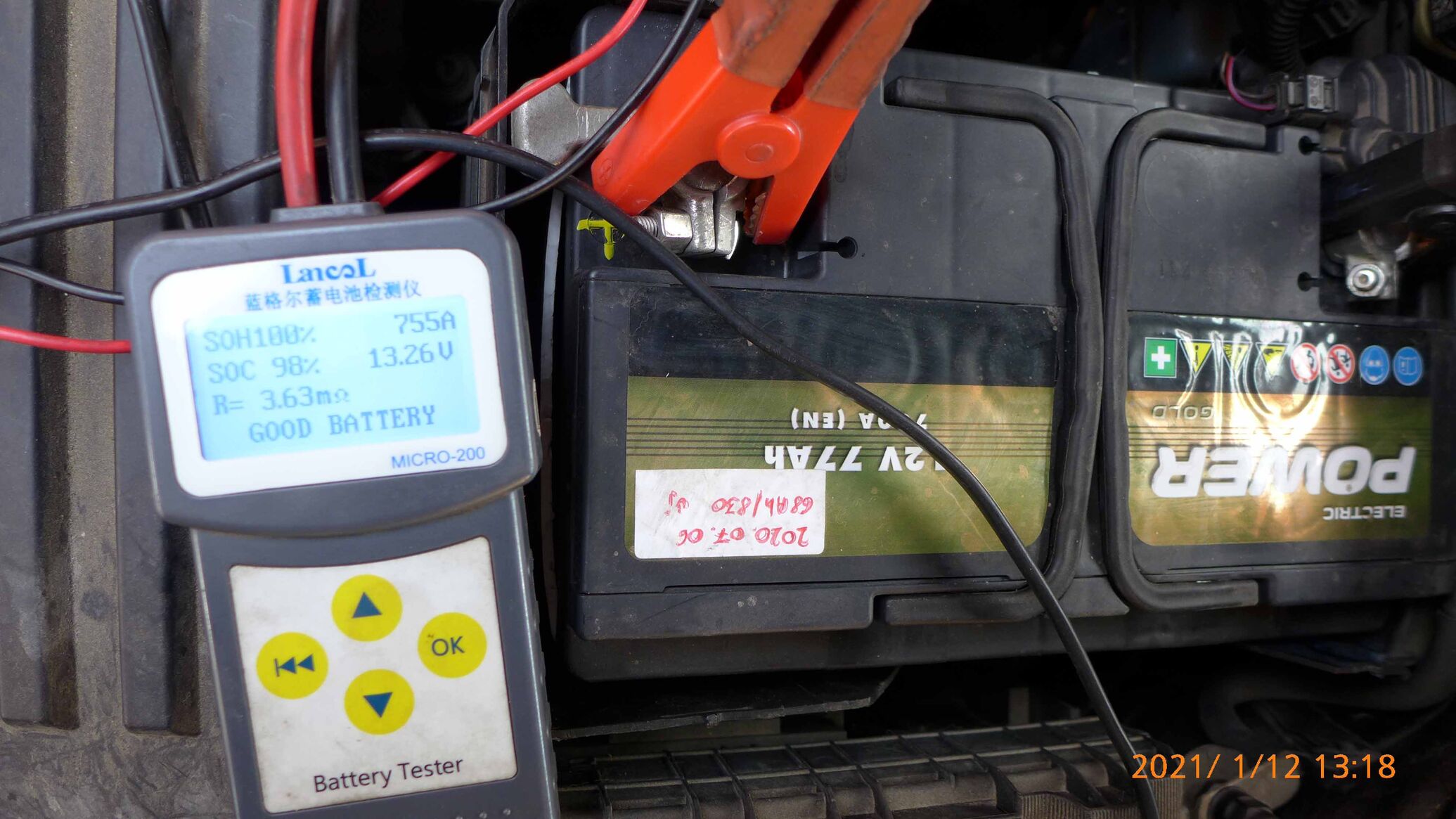

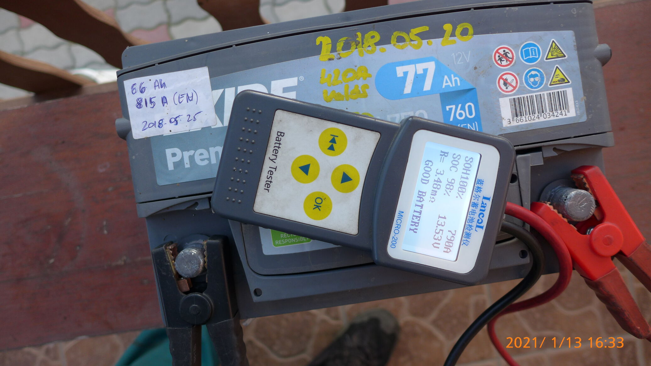

Éppen ma voltam szervízbe, és mondják, hogy 83%-s az akksim. Nem bírtam ki, gyorsan én is mértem egyet.
SOH = 94%
SOC = 83%
EN = 426A
STD = 450A
Resitance = 6.49mΩ
Voltage = 12.50V
GOOD BATTERY
Két lehetőség van.
- SOC értéket írta fel. Ha így volt akkor semmit nem jelent, mert az a pillanatnyi töltöttség.
- Két külöböző műszer két külöböző értéket adott. Ezt hiszem inkább.
Ebből az látszik, hogy azonos műszerrel kell mérni, mert két szaki két különbözőt fog mérni.
Abban fognak csak megegyezni, hogy jó vs nem jó.
Mivel utoljára 15-20 ℃ volt mikor mértem, nekem jó az érték. -

A műszeren az egyik órán a feszültség, a másikon az áram van mutatva.
Beállítom a terhelést, hogy 10,5V-ig essen az akku feszültsége, akkor lesz egy hozzátartozó áramleadás. Ez lesz az amper, amit valósan le tud adni. ( kb az (EN) fele)
15 másodperc múlva sípol az eszköz, visszatekered 0 állásba és megvárod míg kihül.Ha az áramleadás a 15 mp alatt erősen eseik, vagy a feszültség, akkor vagy lemerült, vagy kuka az akku.
A nagykönyv szerint, amelyik akku tudja a 3*15 mp-es terhelést úgy, hogy nem esik a feszültség 10,5V alá és közben megfelelő erősségű az áramleadása, az tuti jó télire is.
( jelenleg 4 dízel autó van a családban, ott azért nem viccel az áramfelvétel téli indításnál)
Sokat tesztelgettem, már ventilátort is tettem bele, lassan behal a mérő, mert nem vártam meg a teljes kihülést a két mérés között, de még megy.
A saccométert ( digitális teszter) folyamatosan néztem hozzá, ad-e eltérést, de nem igazán.
A saccométer akkor tud becsapni, ha az akku ugyan le tudja adni az indítóáramot, de nem tudja kitartani csak max 1*15 mp-ig a villát, tehát kevés a kapacitás.
Kíméletesebb egy kapacitásmérés+ saccométer együttese, de a terhelővilla nem hazudik.

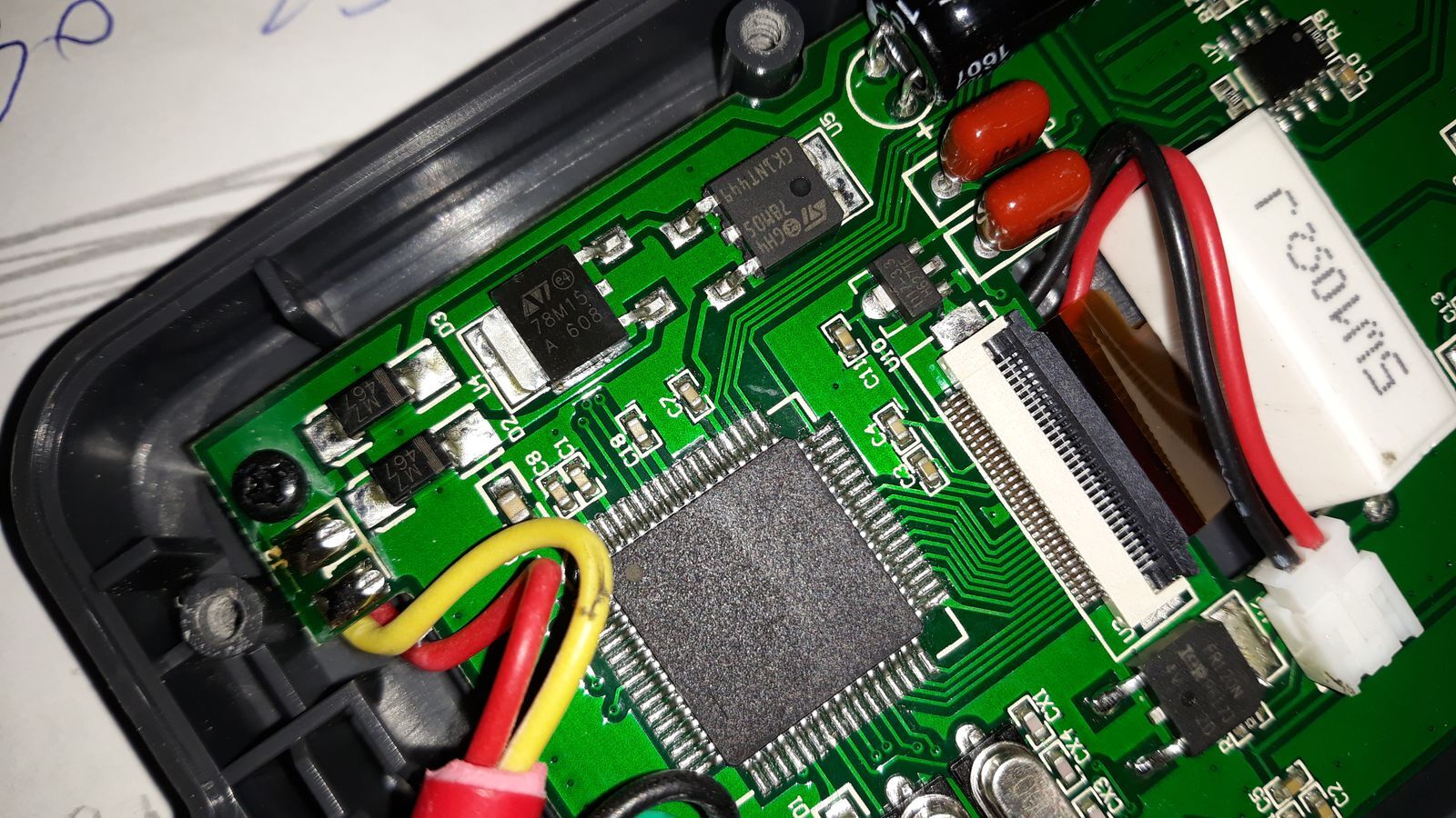

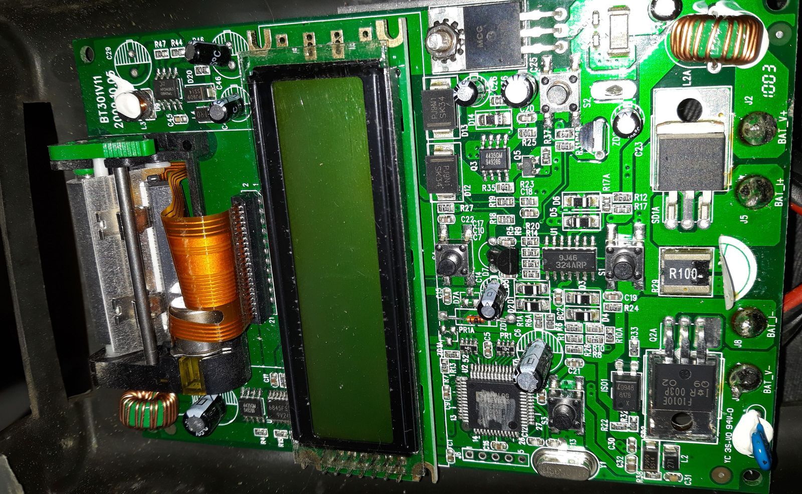

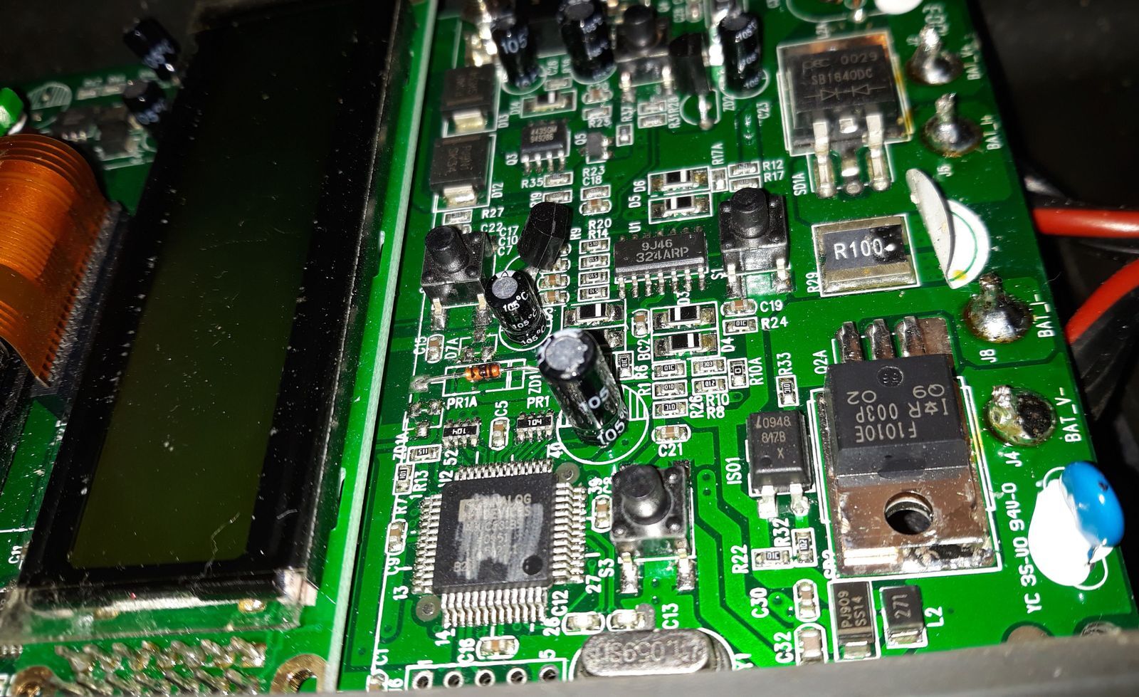

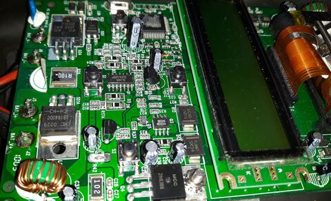

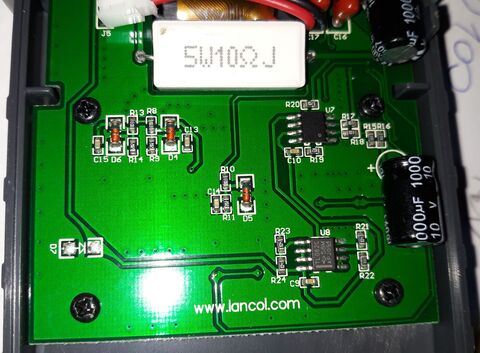

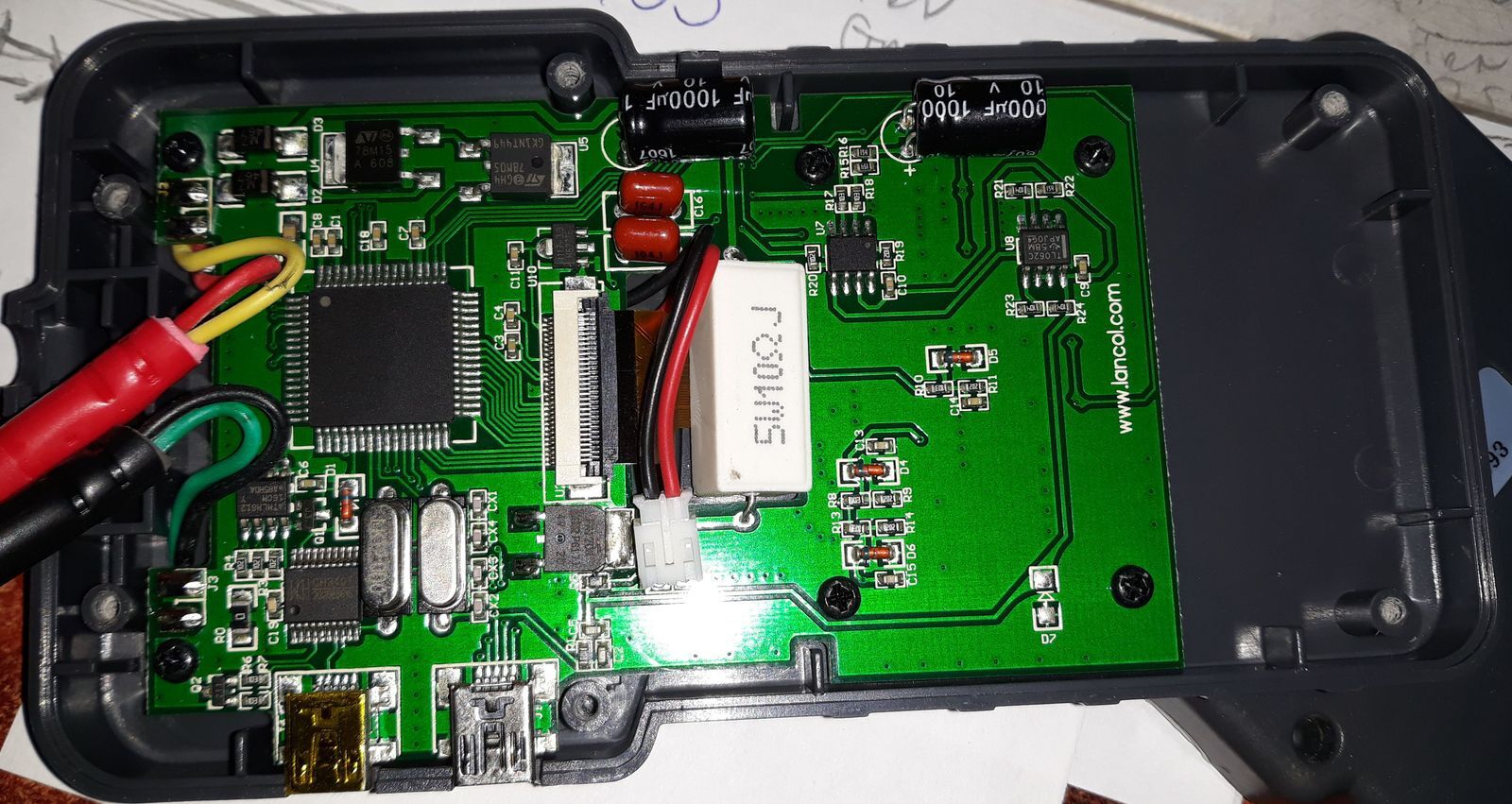

Nem tudom, ezen a terhelő villán (ami nem villás) mit állít a tekerő?
A valódi terhelő villák fix terheléssel rendelkeznek, csavaros rögzítésű ellenállásokkal. 3-at lehet a magyar változatra feltenni, nekünk 2 van rajta, így 250A körüli a terhelés. A tied nem tudom, hogyan szabályozza a terhelést, talán PWM? Az is fura, hogy 500A minden akkunak? A 360A indítójú 45Ah-snak és az 1000A indítójú 100Ah-snak is?

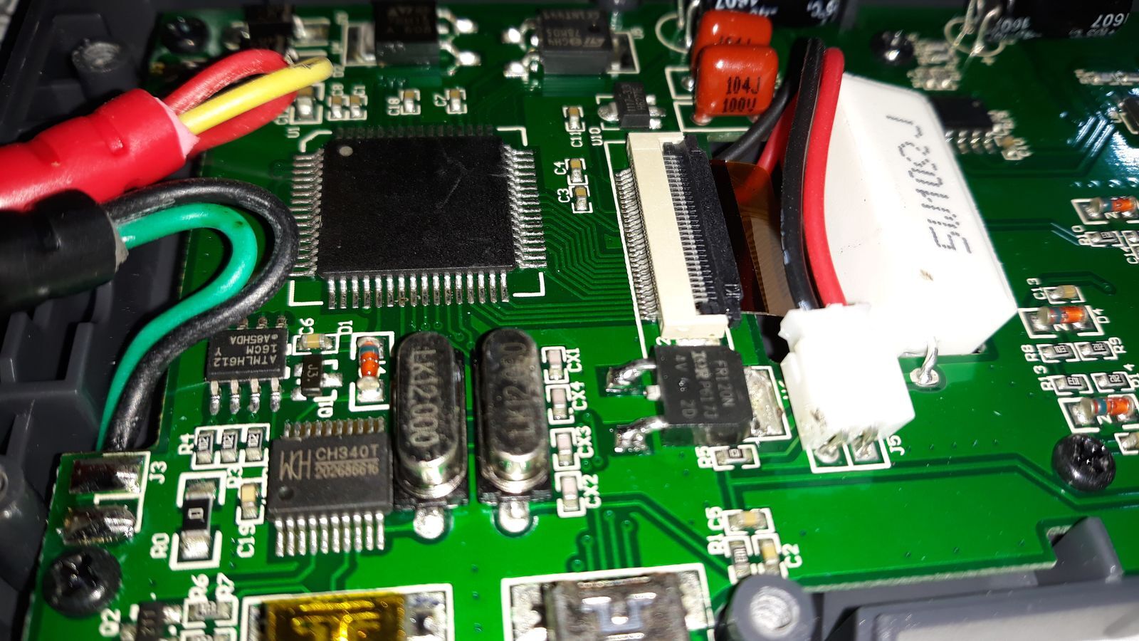

Szívesen belenéznék...Nincs róla egy belső fotód?
Inhouse
Ezek gyorsteszterek, nem akkora árammal vizsgálja. Egy 10ohm 5W-os ellenállással tesztel és feszültségesésből kiszámítja a belső ellenállást, meg kikalkulál egy indítóáramot. Ehhez egy algoritmust használ, amit anno beleprogramoztak. Többé kevésbé igaz egyébként. A terhelővilla nélkülözhetetlen, mert a valóságos terhelés azért sokszor többet kiderít.
Az a vékony vezeték egyébként dupla, külön a terhelés és külön a mérés, így a vezeték ellenállása nem szól bele. -

Csepptöltés-nem töltés...
Kíváncsiságból rámértem az Octavia2 1.9 PDTD-be lévő Exide akkura.
Amikor betettem, ráírtam a dátomot. ( 2017.01)
( előtte mértem, 410A valós áram, terhelővillával a valósat! mértem)2018.05 hóban kiszedtem, kapacitásmérővel megmértem 69Ah és 780A ( EN) amit a kapacitásmérővel és a digitális teszterrel mértem. ( A 69 Ah nem 1/20-ados merítés, nem 20 fokon, nem 10,5, hanem 10,7V, stb. így általában picit kevesebb a gyári adathoz képest )
Tavasszal-nyáron majd kiszedem, mérek egy kapacitást is, de szerintem nagy meglepi nem lesz.
Az autóval többnyire 25km-es távokat megyek ( meló). Ha 1 napnál tovább állna, ( pl hétvége) már rajta a töltő, ( Lidl ultimate speed) ami csepptölt is. Van amikor 1-2 hetet is rajta van....
A 2011-es B7 Passat 2.0 CRTD-be kísérlet és próbaképp egy olcsó Eletric Power került a tél elején. Az autó szinte áll, ezért állandóan töltőn van ( Akkukraft), alig ment tán 1.000 km-t ezzel az akkuval.
( Ami benne volt Exide AGM egyszer 6 hónapig állt nullára merülve ( román határon maradt az autó , egyéb okok), majd feltámasztottam az akkut, de utána a fényezőnél állt 2 hónapot az autó, és ott bikázva indították, úgy jöt haza, hogy a generátor töltötte. Örült neki az akku gondolom..Most 49Ah és 570-590 A (EN) van az Exide AGM-be, ( a 70AH/ 760A helyett) ami miatt a telet nem mertem bevállalni vele. Lehet tavasszal, nyár elején visszadobom.
Az Electric Power most itt tart: ( OBD-vel átállítva, de azért tol neki ilyenkor hidegben 14,7-14,8V is) A gyári értéke 77Ah/ 730A ( EN). Egyenlőre gyári érték felett az indítóárama.
Rajta a dátum, mikor vettem, akkor mértem rajta mindent, de később, a hidegekre tettem az autóba.
