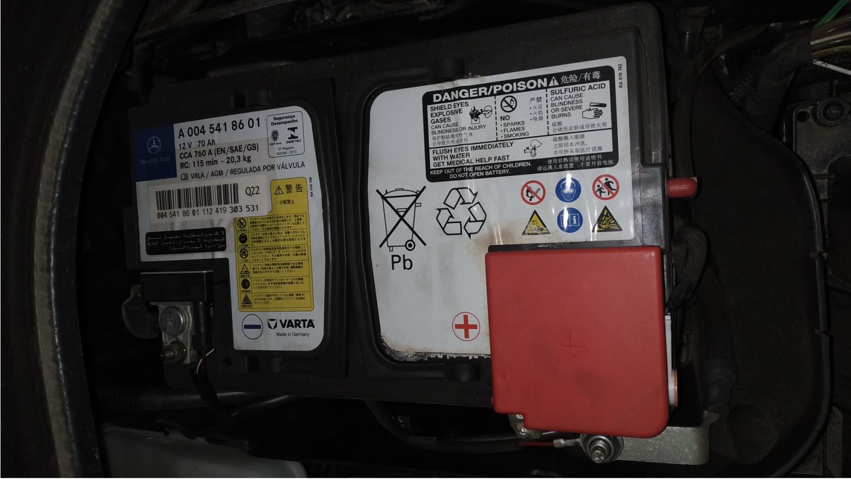

A két akkut félretettem vésztartaléknak, a nagy hidegben rásegíteni.Le voltak merülve,de nem a határ alá.
A LIDL-es töltőt vásárlás után már teszteltem is, a kisebb 40Ah-ás, 2016-os akku meghalt, cellazárlat.
Érdekes, az öregebb akkut vártam volna,hogy kidöglik, de ez van, elfogadtam, van ilyen.
Aztán a napokban rátettem a másikat, hogy ne merüljön le, jó lesz az még télire.
A forgatókönyv ugyanaz, este rátettem, minden rendben lévőnek látszik, reggelre ez is cellazárlatos.
2012-es akku, szóval kalkulált veszteség, annyi idős akkutól minden Amper ajándék, de nekem akkor is gyanús.Ne értsetek félre, nem az akkukat sajnálom, nem is a LIDL-es töltőtől akarom elvenni az emberek kedvét.

Dehogyis, egy normál 8-10 órás töltés volt, az elején minden jó, feszültség kijelezve, töltés villog, pálcikák szaporodnak, reggelre meg kisebb fesz, mint ahogy rátettem. Töltés nem indul el, már másik töltővel sem. Cellazárlat, gondolom én.
Az akkuk 3 és 7 évesek voltak, érdekes módon a fiatalabbat vitte el először a kaszás. Volt már velük gond, a hideget nem szerették már, ezért egy sima Varta került a kocsiba, ezeket meg hidegindítási tartaléknak tartottam meg, de most mehetnek a szelektívbe. -

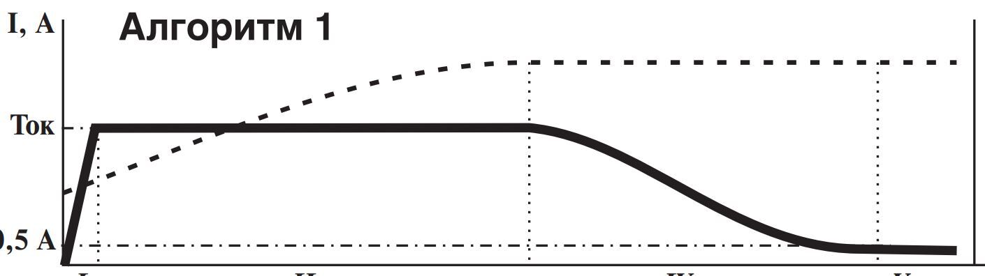

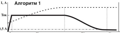

Neked elsőre az algoritmus 2 jó lenne, de inkább az alg1+ alg1 kombinációt választanám a következő adatokkal.
Először 15V 10A majd 13,9V 1,5A. Ehhez már kell a timer, vagy nemes egyszerűséggel alg1 15V/10A, és úgyis megáll 0,5A-nél. Viszont ha ez szimpatikusabb akkor van egy sokkal egyszerűbb változat.
