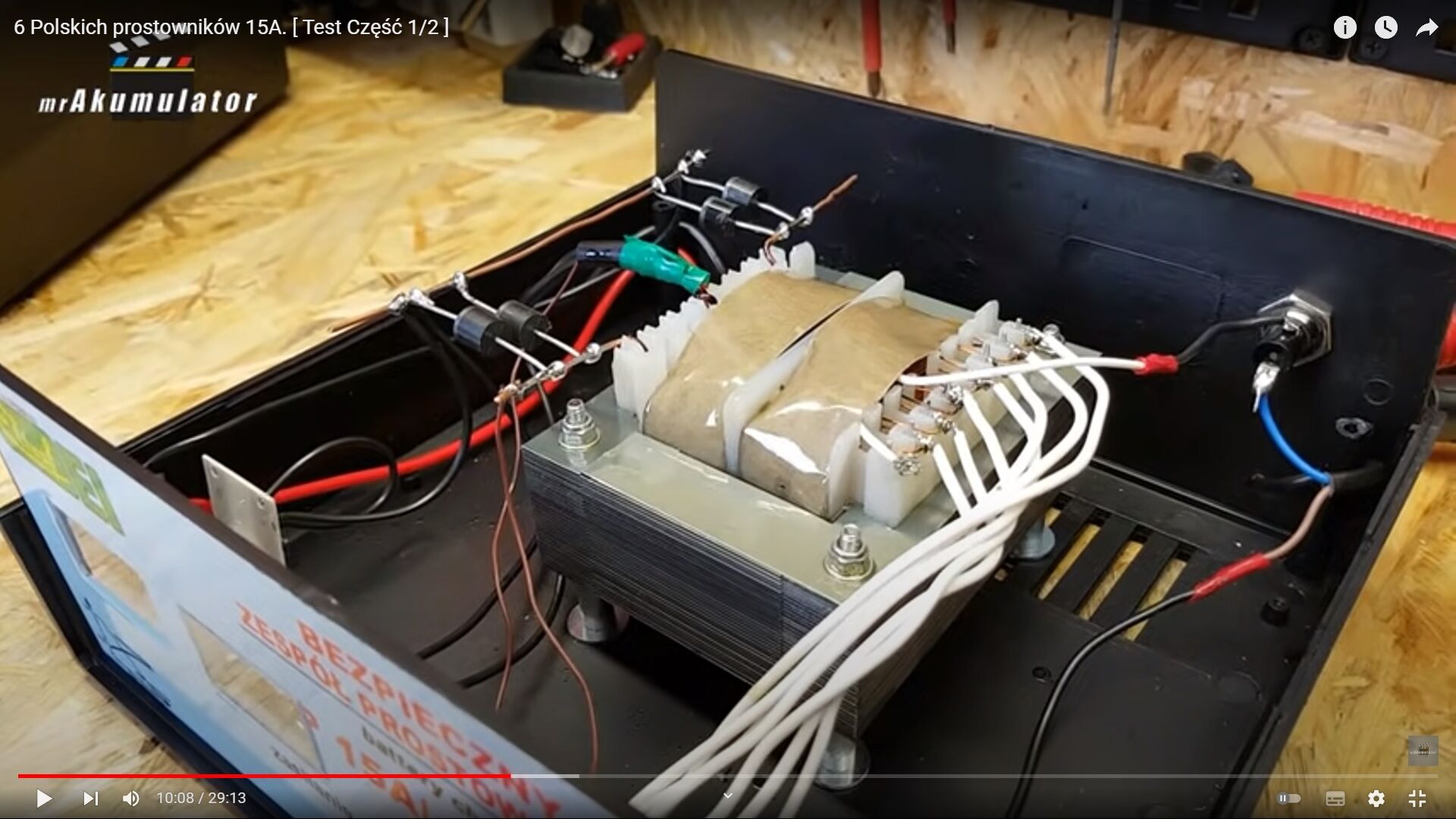

Amit meg nem ajánl az se CC hanem egész egyszerűen ezek a primitívek. Trafó+egyenirányító, és vége. Ilyenek a lengyel töltők nagy rész. Ezeket az alacsony ár elárulja, vagy ismerni kell mi is van a dobozba.
Szerintem így is gondos munka egy mechanikustól. Egy szavam se lehet.
Nézd meg ezt.
Szerintem ez a legalja. Még a diódák is parasztosan vannak párhuzamosan kapcsolva. -

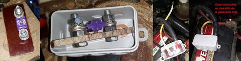

Kellett nekem is 1-2 darab a lakóhoz, akkor kerestem rá az árakra. Mellbevágó
Nem dolgozom a szakmáimban, de azért töltöttem bennük elég időt, h képben legyek.
(autószer-villszer)

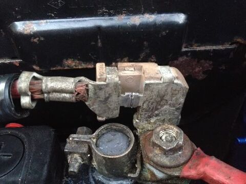

A lemezes nagy divat volt egy időben a diesel izzítógyertya áramkökben.
A mega kompaktabb, talán pontosabban kalibrálható és nem szikrázik ha kimegy -
Inhouse
Nem kell sűrűn cserélni, reméljük. Ha a nyíllal jelölt, saruval egybeépített menne ki, nem nagyon kéne venni belőle újat...
Ebben a szakmában dolgozom. Anno volt a porcelán bizti, aztán jött a késes. Ma már a késesből is igen sokféle van, mini, micro, illetve nagyok is, pl. a Thalia utastérbe 2db 60A-esen megy be. Meg ezek elfajzásai, más tokokkal, igazából ezek is késesek, csak másképp vannak burkolva. Aztán a lemezesek, ezekből is van csupasz, tokozott, midi, mega, meg ki tudja még milyen...ááá...a mérnökök körmére is rá lehetne néha verni egyet-egyet.

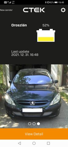

Azért van annak egy feelingje, hogy az ebédlő asztalnál ülve is
rá lehet nézni az akku állapotára, század volt pontossággal. És
még külső hőmérőnek sem utolsó ha már csillaggarázsban áll.BUÉK!
