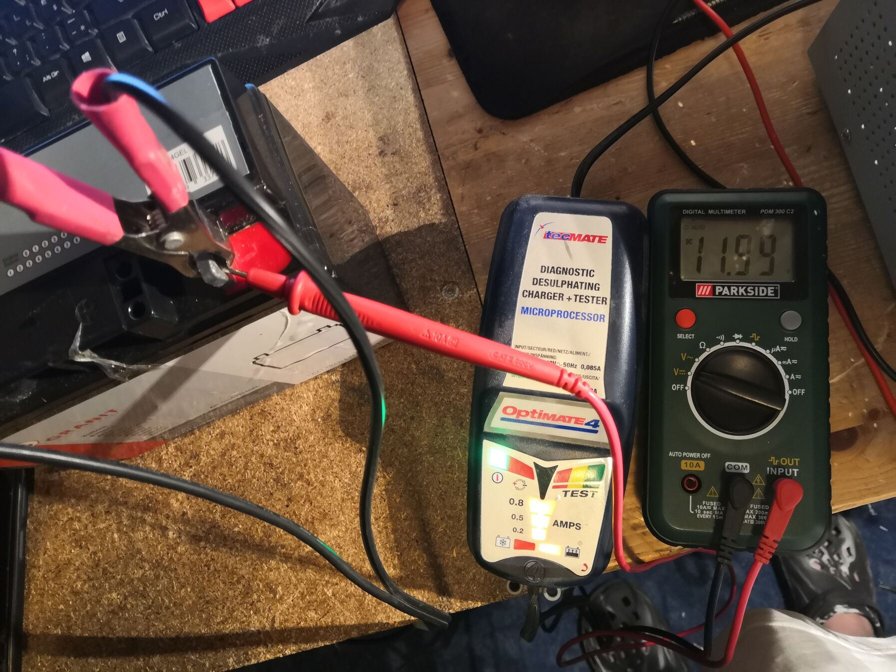

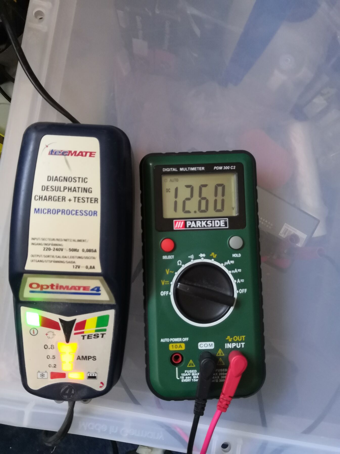

Nem tudom menyire biztató de az optimate 4 dolgozza...
[kép] -

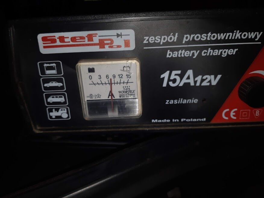

Van még egy régi StefPol 12V/15Aom, javítani kaptam, cseréltem benne diódákat. Szög egyszerű, csak egy poti, meg egy analóg kijelző, aztán nyomja neki. Max.15A
. Kicsit féltem az újabb autónkat (lecsatolás nélkül töltés esetén) meg az akksikat is, hiszen sok szabályzás nincs benne.

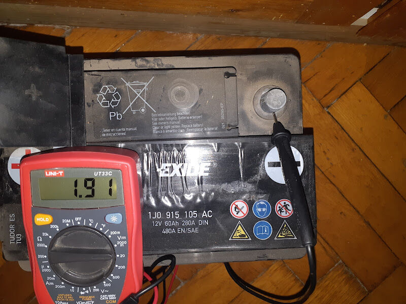

"20 perc múlva full"
Az álmoskönyv szerint ezt megszívtad. Mint a legtöbb esetben nem a töltő rossz, hanem az akksi.
"Hogyan tudnám kimérni/tesztelni?"
Két lehetőséged van.
- 20 percig mellette ülsz, és nézed a kijezőt.
-Szerzel egy olyan multit ami képes a MIN/MAX funkcióra.
A jóslatom szerint mit is kell látnod?
A töltő feszültsége eléri a 14,2V-14,7V-s sávot, és utána kiírja, hogy FULL. A másik estben nem kell mellette ülnöd, de ki kell kapcsolnod a műszer power save funkcióját. Azért kíváncsi vagyok mit fogsz látni.
Ha igazam van akkor tolj neki egy hópihét, és csukd be a szemed. -

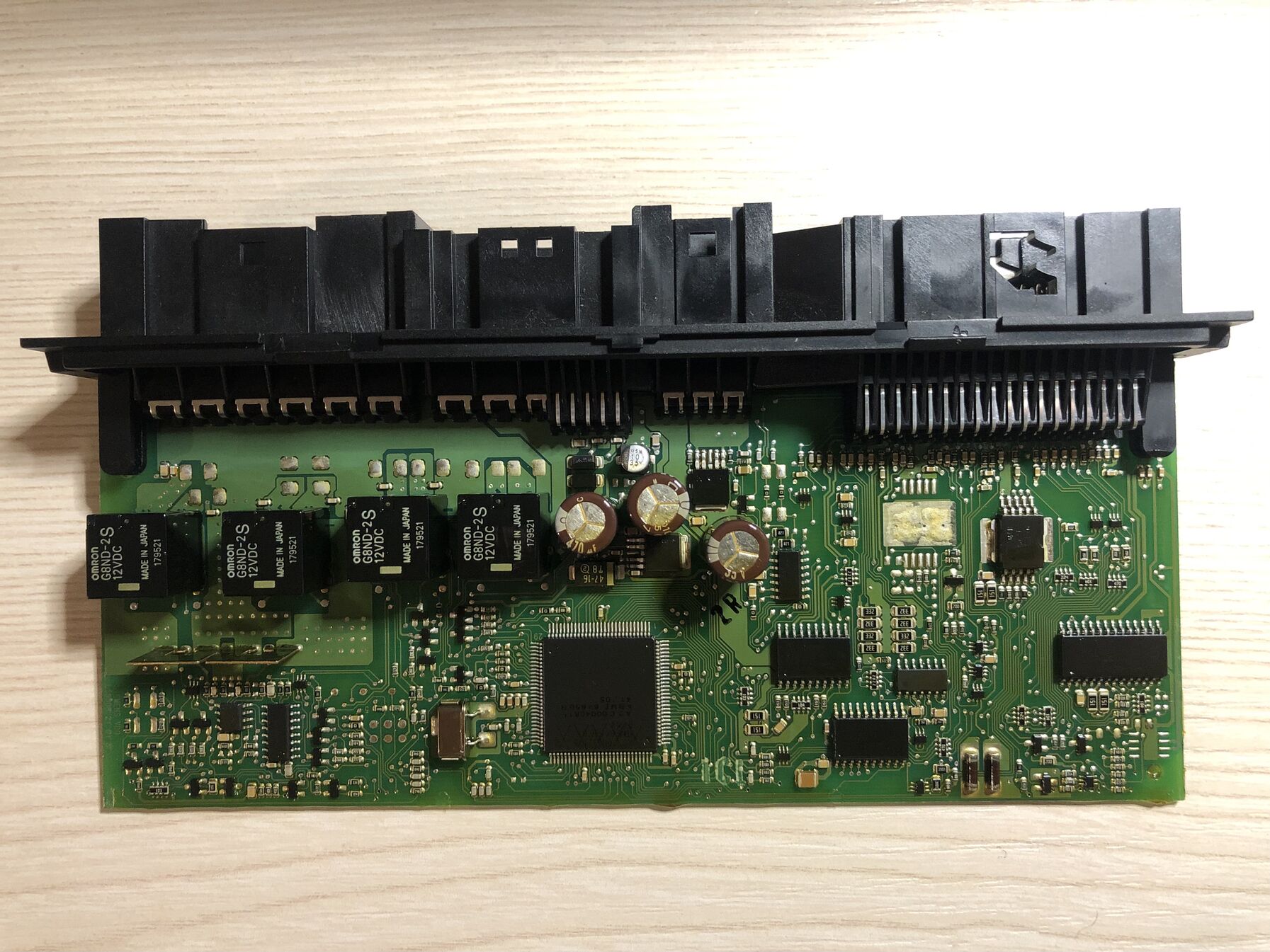

Csak járó motornál volt térképolvasó, pipere, kesztyűtartó és csomagtér világítás, pontosabban a csomagtér felvillant egy pillanatra nyitásnál. Normál belső világítás működött rendesen.
Ezzel a hibával vittem javításra. Egyből mondta, hogy Ő még ilyennel nem találkozott pályafutása során. Az időközönként lemerülő akksit - amit soha, semmilyen kiolvasóval nem tudtak detektálni - is megemlítettem, de csöppet se bíztam a megoldásban.
Pár óra alatt megoldotta, annyit mondott hogy valami zárlatos és a kezembe adta a VHS kazetta méretű modult. [kép]
Az csak az utóbbi hónapokban lett egyértelmű, hogy a modul csere megoldotta a rendszeres akksi merülést is, több mint 4 hónapja minden ok. -

Mi volt a gond a modullal, elárulta?

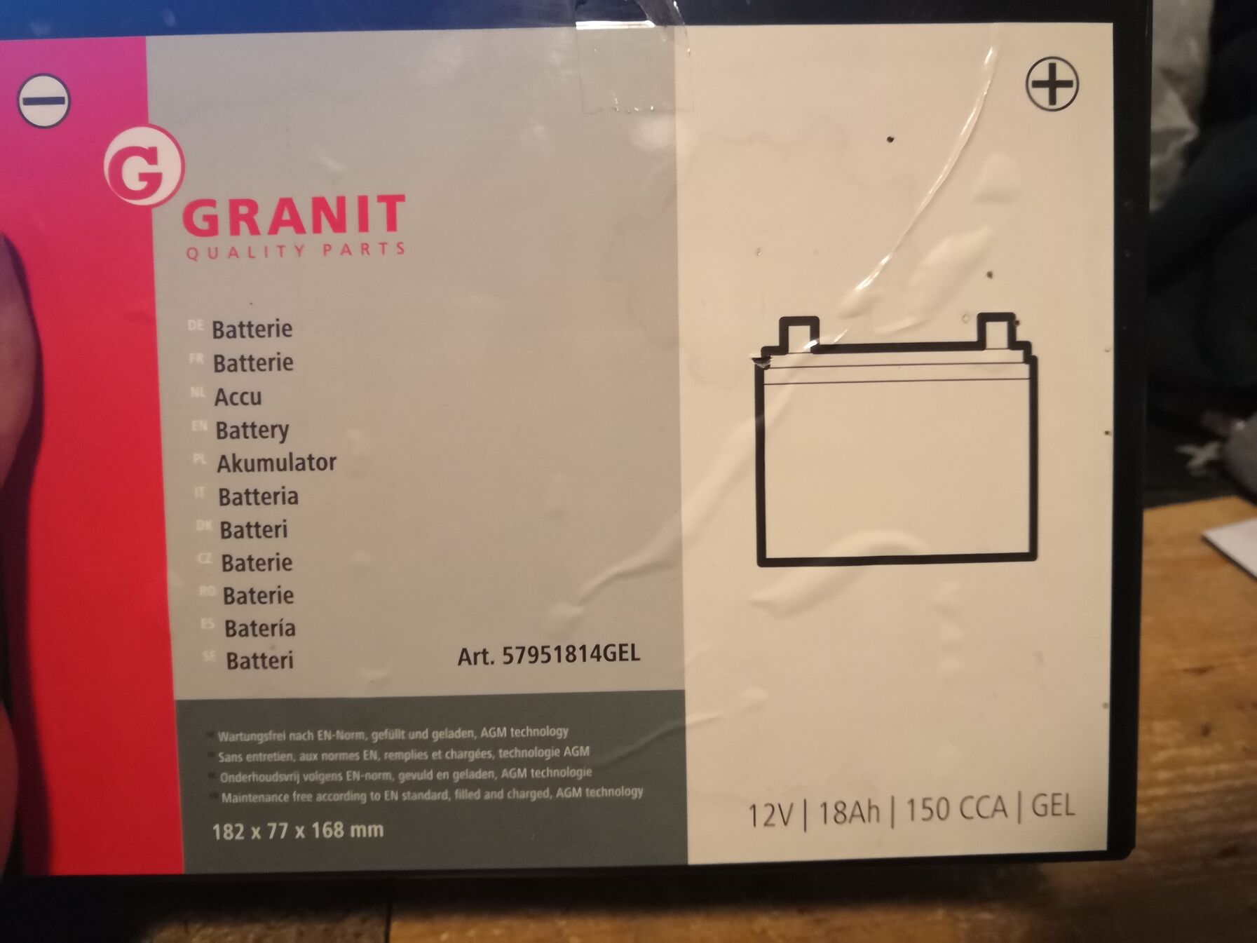

herdsman12
Egy body modul (rejtett) hibás, havi 1-2 alkalommal lemerített E60 indításához egy idő után már nem volt elég a Genius, a Suaoki évek óta stabilan indított. Tavaly szeptemberben egy zseni megtalálta a hibát, azóta csak biztonsági tartaléknak vannak.
A Genius “töltött” keveset az akksin, a Suaokit rövid idő után lekapcsolta a saját elektronikája, de indítani frankó.
