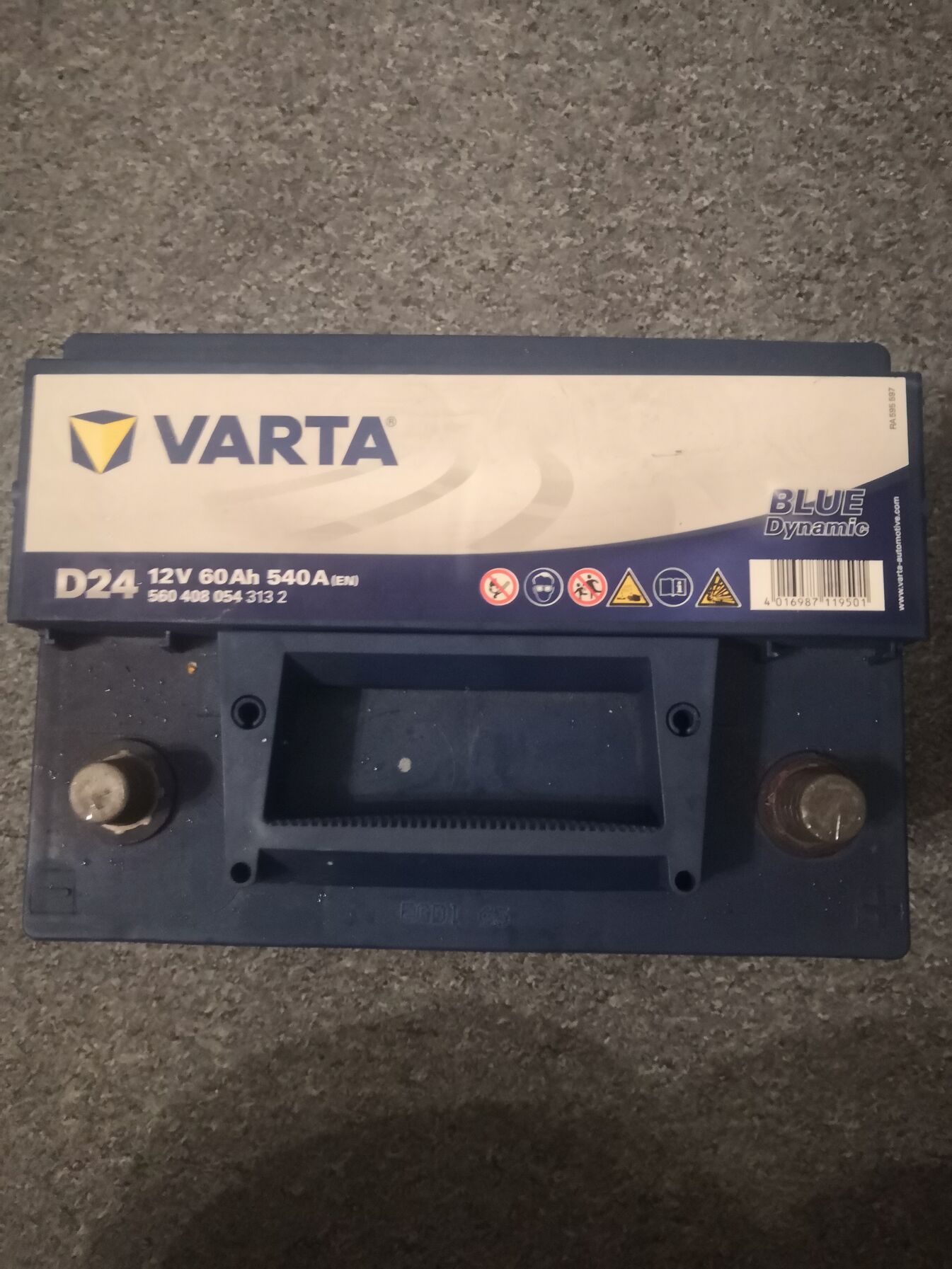

Hali,
Kellene egy kis segítség!
3 hónapos banner akksi 45ah, napi min. 2x 15km, és mégis 12,2 körül tanyázik a nyugalmi feszültsége az akksinak. Felöltöttem múlthéten, első reggelen 12,6, majd napról napra csökken... Folyamatosan látom az értékeket, töltés 14,5-tel majd 10 perc múlva 14,1 és annyi is marad. Direkt a gyári méretű akksit vettem bele, gondoltam gyorsabban visszatölti. Vagy valami leszívná? -

Igen, láttam én is a címkén. Nyilván nem töltötte tele, ha töltés után másfél nap múlva 12,4 V a nyugalmi feszültsége, akkor lehet, hogy lassan kuka (ennek jelét nem adta, mindig "pöccre" indult az autó). Ha marad a töltő, tölthetem vele úgy, hogy kiválasztom a 12 V/5 A ciklust és rajtahagyom egy-két napra? Nem tesz kárt a kocsi elektromos rendszerében, ha 15 V fölé megy a töltés huzamosabb ideig? Ezt a módot választva 15,1 V-ig engedi felkúszni a feszültséget a leírás szerint. A ❄-s meg 15,5 V-ig.
Brogyi
Ott a magic word (calcium) a cimkén. Nem fogod tönkre tenni. Sőt, ajánlott megtartani a jelenlegi töltőd. A magas feszültség miatt ne aggódj. Még többet is elbír. Nyilván nem arra alkalmas, hogy hetekig rajtahagyd, de arra kiváló, hogy feltöltsd. Ehhez az akksihoz jobb a jelenlegi töltőd a Lidl-s változatnál. Igaz, hogy nincs meg a töltési görbéje nekem, mert még nem volt szerecsém hozzá.

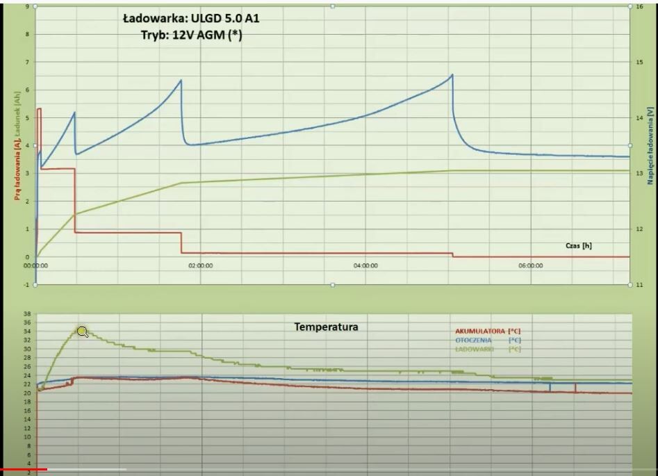

Nem kellene elkapkodni azt a vásárlást, mégha olyan olcsó is a Lidl töltő. A mai akksik zömének már kevés a 14,4V/14,7V ❄. Igaz, ez a jó érték, csak már eljárt felette az idő. Esetleg ha az akksin valami hasonló betűket látsz Ca-Ca, akkor még kevés is. Természetesen jó lenne felvenni a töltési görbét. Gyanítom az Aldi-s változat inkább közel áll a kinai/orosz akksi kezeléshez. A Lidl-s pedig a konzervatív/biztos változat. Sajnos már évekkel ezelőtt egy öreg szaki leszólta a 14,4V-s töltést. Így már nehezen tudom azt állítani, hogy 14,4V-tal feltöltötted az akksid. Régen is ennyi volt a különbség a két áruházlánc töltői között. Ezért volt népszerű a Lidl-s.
A töltési görbe azért fontos, mert ha erősen lecsökkenti az áramot 14,4V/14,7V felett akkor akár még a cella dugóját se kell kinyitni. Manapság már nincs is.

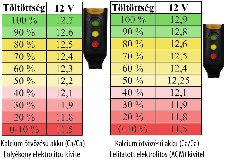

12.4V alatt indul a káros szulfátosodás.
A töltőnél azt kéne nézni, hogy mit jelez ki? Végzett a töltéssel? A 12,8V lehet egy töltés közbeni állapot is, meg a végső nyugalmi feszültség is. Csepptöltésen inkább 13,4-13,6V-on szokott lenni.
Mindenképpen jobb lett a 12,67V-os nyugalmi feszültség. -

Ez megint igaz, de nem az öreg akksira. Mikor is kerül képbe a töltő? Mikor öreg, és annak az akksinak nagy a belsőellenállása, és kapacitása sincs. Nincs baj ha egy automata, és nem impulzusokkal dolgozó töltőt teszünk rá. Az emlegetett "Lidl"-s töltő sima egyenfeszültséget használ. Tehát nem tesz kárt a kocsi elektromos hálózatában. Bátran ráköthető. Viszont a CH611 nem javasolt az öreg autó, öreg akksi kombóra rákapcsolni, mert ugyan processzoros, de impulzosokkal dolgozik. Természetesen kiváló töltő, de az akksit ki kell szedni a kocsiból. Ezt szoktuk javasolni.
Visszatérve a "Lidl"-s töltőkre az átlag ember nagyon sokszor téves következtetést von le mikor használja ezt a típust. Itt egy gyöngyszem:
Ha kiválasztom, hogy autós töltés, akkor kb. 10másodpercet tölt, folyamatosan írja ki hogy nő a feszültség, és már el is érte a 14,4 voltot, teli.
Na, mit gondoltok mi volt a tulaj reagálása? Sz@r a töltő. Segítek, 74Ah akksi volt.
Ahogy mondani szoktam csak egy picit gondolkozzunk. -
