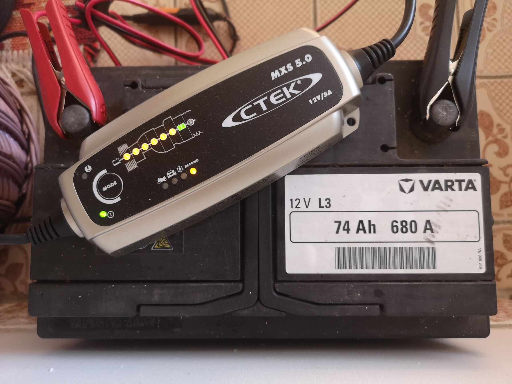

llacee
Szeretnék venni egy töltőt egyrészt az autó akksik töltésére (Octavia start-stop 70A, meg egy Yarisban lévőt) illetve van egyéb cuccokban kis 12V-2.2, 12V-12ah akku is, azt is szeretném tölteni (riasztó ill szünetmentesből valók)
Eleinte Einhell 4A processzorost néztem, de aztán szokásomhoz híven már kezdek túlzásokba esni.
Véleményetek szerint Einhell 4A megfelelő, vagy mindenképpen a Ctek mxs 5 az ajánlott.
Igazából a ctek árából nagyobb töltőáramú is kijönne, de nyilván más minőség, ill párnál láttam, hogy olyan kis kapacitások kiesnek, amiket szeretnék.
Noco is tetszik, főleg méretre, de elég drága.
Amit hiányolok utóbbi kettőből, hogy nincs pontos visszajelzés a feszültségről, mint a régi analógokban.

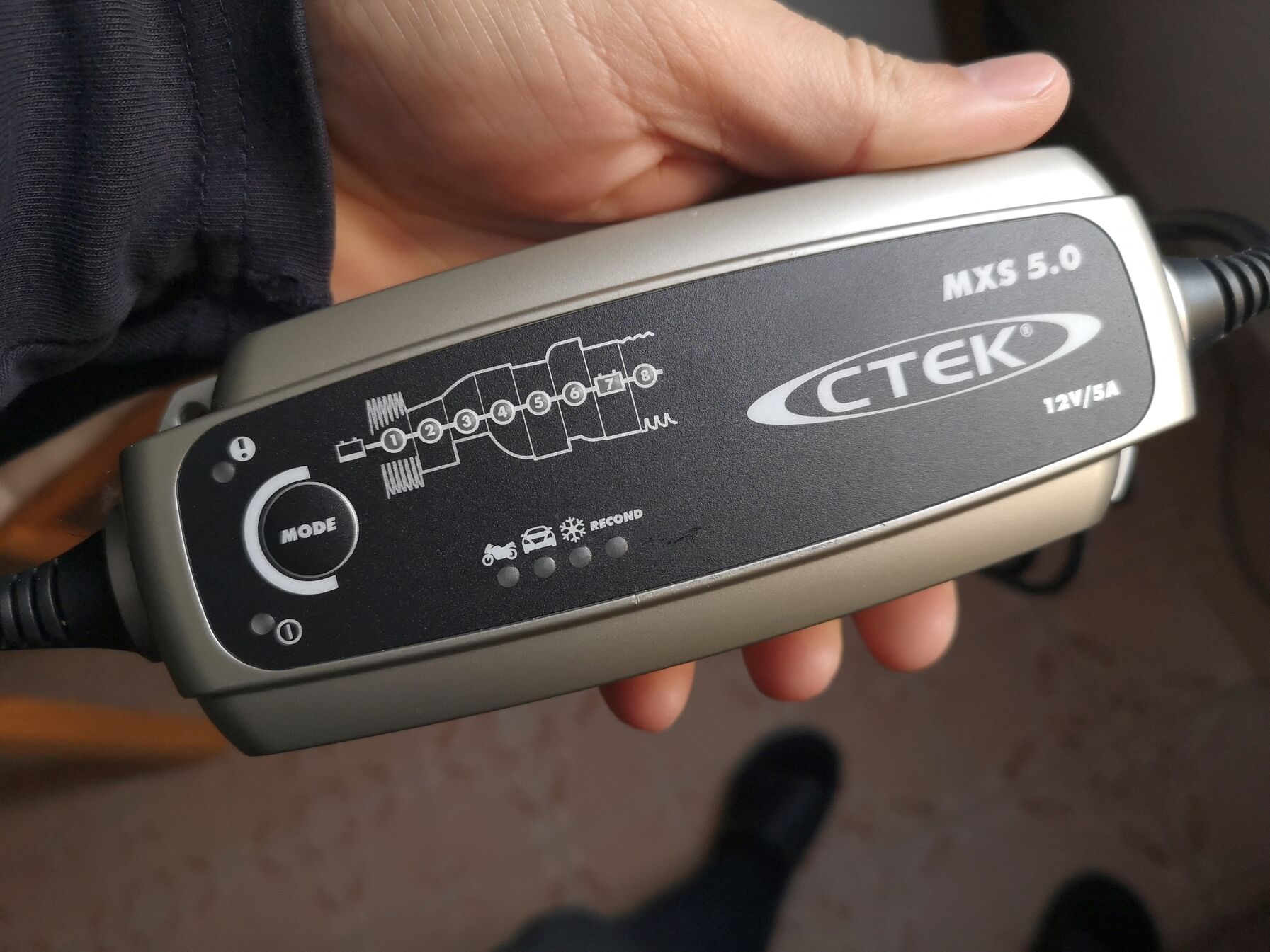

Üdv! Vettem használtam egy 3.8 cteket. Új ledes csipesszel kaptam. Problémám a következő: egy darabig tölt 4es fázisig utána random időközönként 1-2 fázis villan, bekapcs villan, hiba villan újraindul….. milehet a baj? Próbáltam 3 akksival ugyanez [video] buktam 13 ezret?

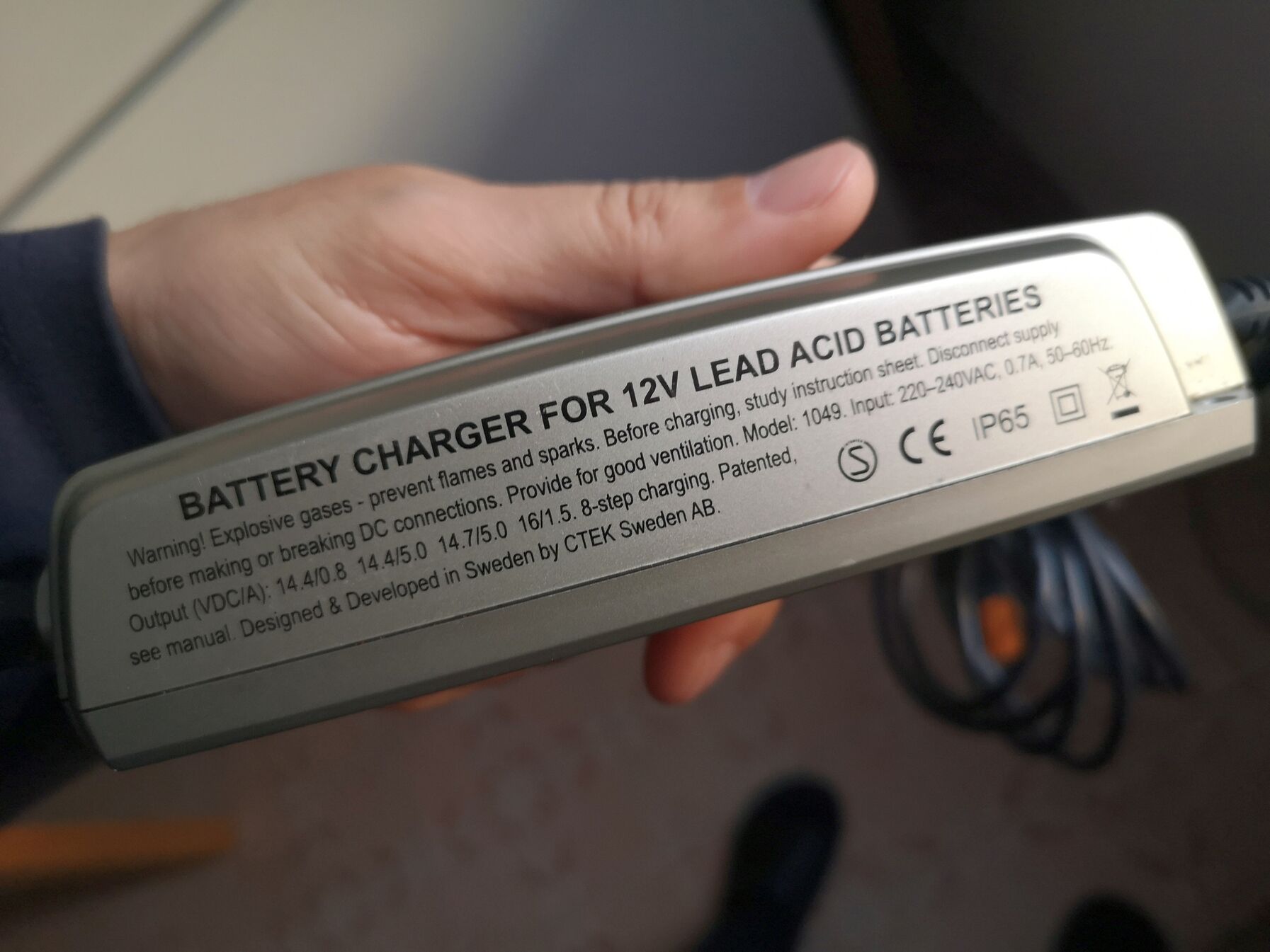

bekesics

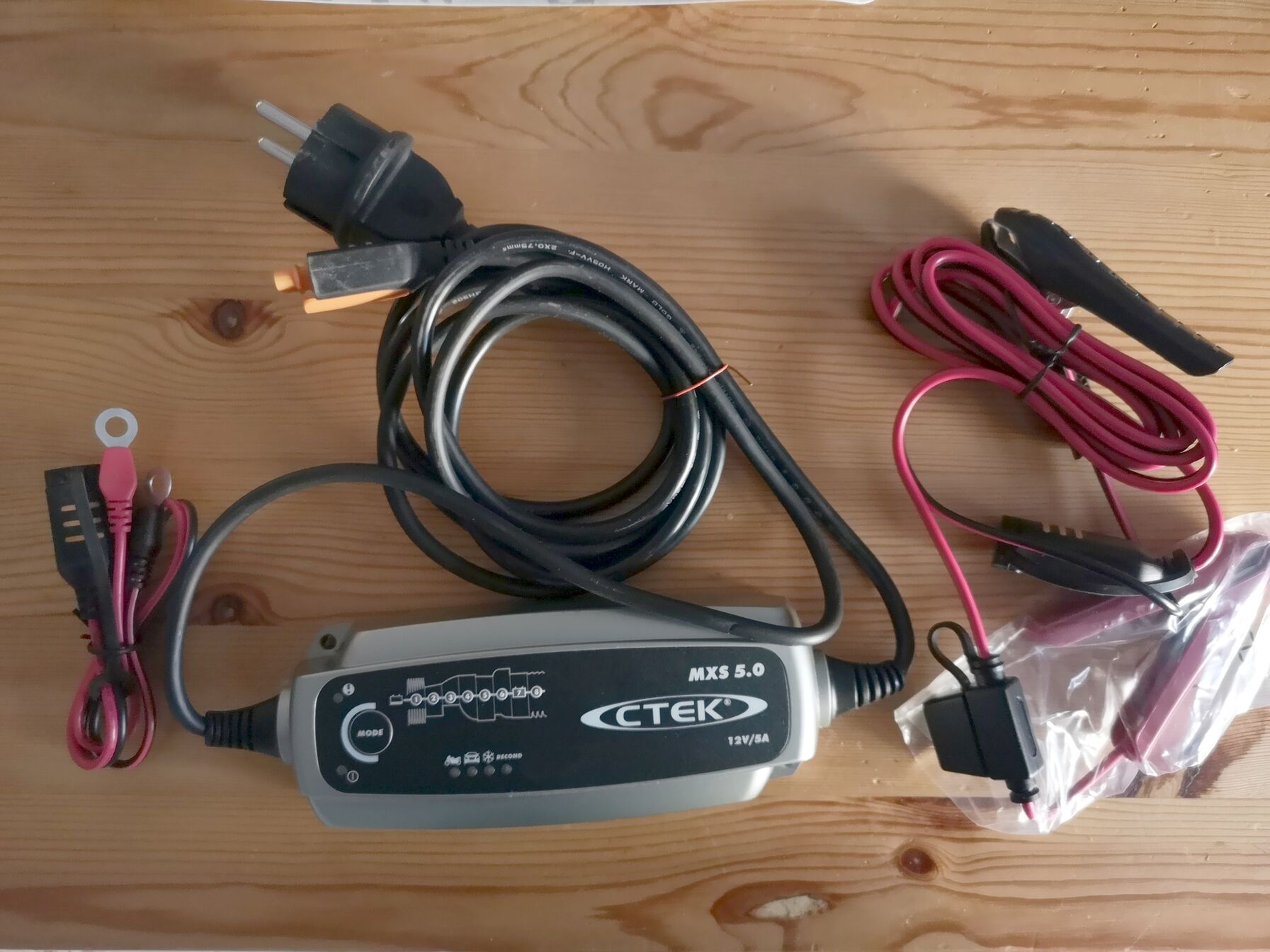

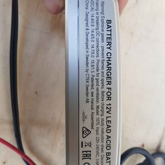

Vettem egy használt CTEK töltőt, amit állítólag németországból hoztak, és új a töltőcsatja (van benne biztosíték is), viszont ez fekete gombos, és nem piros ahogy az a képen szerepelt a hirdetésben.
A képen szereplőre azt írtátok, hogy már az újabb. Azon az szerepel hogy model:1075.
Amit kaptam az model: 1049. Mi a különbség a kettő között? Milyen gondok voltak a korábbi MXS 5.0 modellel, amire figyelni kell? Lehet ezt valahogy frissíteni?
Köszi a válaszokat! -

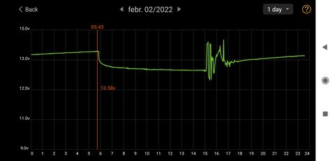

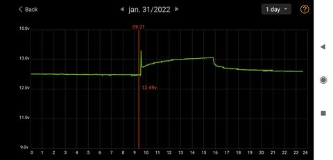

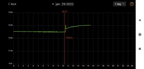

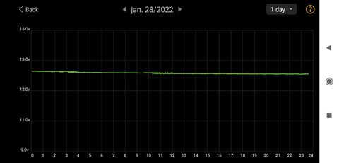

tibcsiworld
DigitXT #8145 üzenetére
Most a fiam robotozik a telefonommal, utána megnézem, hogy lehet e nagyítani. Talán nem. Elég nehéz elkapni azt a csíkot, amit meg szeretnék jelölni. Amikor élőben mutatja, az tuti
Ez az akku soha nem volt 12,5V alatt. Azaz nagyon pici ideig, és épp hogy csak. Az is csak ezen a télen. (elég betegesen néztem naponta)
Miért fontos, hogy használat nélkül? Ezt nem értem.
Akkor nem aggódom. Bár nekem 5 év alatt a csepptöltés megállt 13,01V-on. Gyakorlatilag most is visszaesik, és onnan csepptöltésen emelkedik a fesz. 13,67V-on inkább lehúztam. Nem tudom, meddig ment volna. Nah de majd kipróbálom.
DigitXT
Én vettem egy olcsót. Egyszer használtam is, egy 1.3-as benzinmotort nagy
nehezen életre keltett, arra az egy alkalomra hasznos volt.Viszont amikor
egy 2.0 dízelre próbáltam rá, meg se nyekkent. Szóval ha amúgy jó az akku,
és jó a bikázó, akkor tök hasznos, hogy nem kell másik kocsit rákötni, de ha
gagyi a bikázó, semmit nem ér, vagy ha rossz az akku, és egyedül küzd, hát
az is elég necces: akkor jó, amikor nincs mélykisülésben az akku, csak pl. a
világítás rajtafelejtése miatt épp már nem indít. Felhúzza/rásegít, indít.Később megpróbáltam ponthegesztő tápjaként használni, alkalmatlan volt rá.
Aztán rámértem egy akku tesztelővel, valami 100A jött csak ki belőle... tehát
ez megmagyarázza, miért nem volt elég hegeszteni meg a nagyobb dízelhez.
(Utóbbi esetben még az is lehet, hogy nem volt teljesen feltöltve, de a lényeg,
hogy ha nagyobb indítóáram kell, akkor fizikailag nagyobb bikázó szükséges,
mert hiába LiPo akku, ha kicsi a kapacitása, nem elég nagy a kisütő árama.) -
DigitXT
tibcsiworld #8143 üzenetére

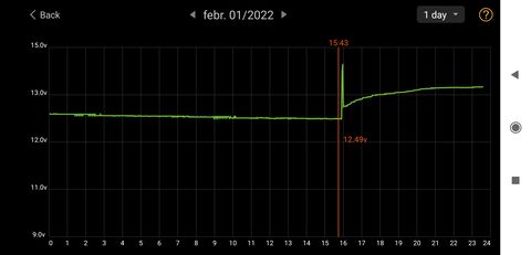

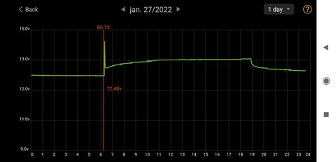

Ezekbe az ábrákba nem lehet belenagyítani? Amikor tizedvoltokat kellene rajta
észrevenni, akkor elég nehéz, hogy 9-15V között van skálázva... (Oké, messze
nem olyan szar, mint a CTEK grafikonja, ami 0-25V között semmire nem volt jó:
kis is vették az alkalmazásból gyorsan, ahelyett, hogy megjavították volna, lol.)
Viszont az hasznos, hogy legalább a kurzornál mutat egy egzakt értéket.Úgy tudom az akkunak leginkább az a baj, ha szépen hagyod lemerülni, és így
a szulfátképződés megeszi a kapacitást meg úgy általában az egész akkut.
Ahhoz képest kiváló eredmény, hogy 5 évet kibír, használat nélkül, szóval nem,
az önmagában nem baj, hogy töltőn van. Szerintem. Feltéve, ha jó az a töltő, s
mondjuk nem forralja a vizet, meg ilyenek... a 13.6V az egy szabvány érték, én
nem mondanám magasnak: azon szoktak megállni nálam a CTEK töltők is... -

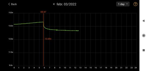

tibcsiworld
DigitXT #8141 üzenetére
Az baj az akkunak, ha nem használom, hanem feltöltve az autóban van?
Nah de van fejlemény! 1 perces töltés után az éjszaka felment a csepptöltés feszültsége. Le is kaptam a töltőről hajnalban. Másnap újra!
Csepptöltés nálam soha nem volt több 13,01V-nál! Mitől lehet most ilyen magas?
Asszem ezt meguntam. Hagyom merülni, ameddig merül, aztán kuka!

Nem vagyok szaki, de igen, ez pont úgy hangzik, mint egy "haldokló" akku...
megnövekedett a belső ellenállás, emiatt szalad meg a fesz gyorsan töltésre.
Azért remélem, hogy nekem is elhaldokol így még fél évig, ha nem tovább.
Mondjuk pont van is egy akkumulátor szaküzlet ~1.5 km-re, szóval nem para.Szerk: kicsit visszaolvasgatva, lassan 6 éves lesz az az akku, és soha sem
volt igazán jó: részben a kocsi is merítette, részben mert nem mész vele.
Ebből szerintem egyenesen következik, hogy lassan cserés lesz. Pont úgy,
mint az enyém, ami ugyanezt csinálja. Töltés után hamar visszaesik a fesz.
(Még indít, de több nap után érezni, hogy nem túl lelkesen. És nagyon rövid
utakon visszatölteni se tud a generátor... napi szinten meg nem töltögetem.) -

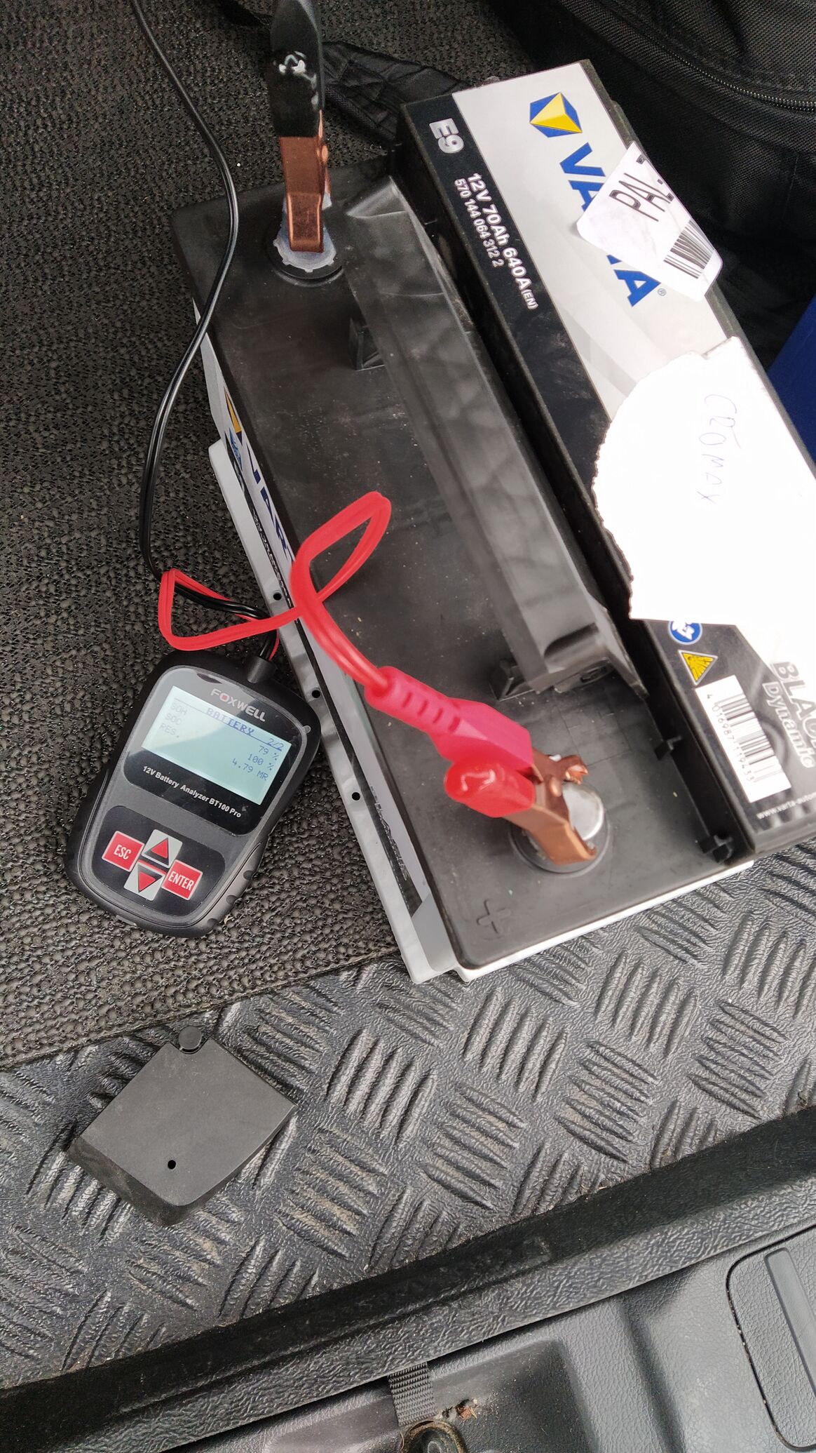

Az új akkuk nincsenek teljesen feltöltve, töltsd fel. Ha sokat állt, ( boltban, polcon) akkor rázd össze benne a savat a vízzel. ( Bő 30 mp-ig egyik oldalra billegteted kb 75 fokig, majd a másik oldalra)
Töltés után hagyd egy-két órát pihenni, akkor mérj rá.
Hogy a műszer mit számol, ne foglalkozz vele, a mért adatot nézd.
A műszert próbálgasd másik akkukon is. Az enyémet ( Lancol micro 200 [link] ) egy komoly műszerhez "lőttem" be, attól következetesen mindig picivel ( 2-3%) kevesbbet mért.
Nem akarlak el keseríteni, de a fekete Varta, az kb a legalja nálam.
geza844
Igen, EN-ben volt.
A 600A / 79%-os én se értem.
Akkor ne hagyjam rajta a töltőt? Most rámértem, 14,7V-on van töltés közben, és 0,67A áram folyik. -
Inhouse
geza844 #8120 üzenetére
Tehát EN-ben volt? A 600A, az több, mint 90%, nem 79. Régebben ez általános volt, hogy a Bosch, Varta, stb akkuk kb ennyit tudtak, míg a JÁSZ-ok szinte mindig túlteljesítettek. Maga a műszer is csak saccol, illetve pontossága is van, a 90% nem rossz. Töltheted, de igazából nem sok minden fog változni, hiszen a töltöttsége 100%. Ha egy sima trafós töltőt rajtahagysz reggelig, simán lehet, hogy órákig fogja forralni, mivel ezek legtöbbször 16-18V-ig felszaladnak, amikor már alig folyik áram.
A terhelős műszer egy terhelővilla. A rátett ellenállásoktól függően több száz A is folyhat és igen, egy pötty marad a sarun utána. De nem hinném, hogy egy méréstől elmúlna a garanciája egy akkunak.
Ezek a gyorsteszterek pár impulzusnyi időre egy ellenállást kapcsolnak az akkura és nézik a feszültséget, ebből kalkulálnak. Valóban nem folyik 600A, de a terhelővillával sem szokás ennyire terhelni. Mi 250A terhelésnek megfelelő ellenállást szoktunk rajtahagyni. Ezzel a nem egyértelmű eseteket szoktuk nézni. Pl. a gyengélkedő cella bezuhan egy ilyen terhelésre.
Összességében szerintem semmilyen teendőd nincs a használatba vételen kívül. -

A mai töltők közül még szimpatikus ebben a kicsi kategóriában a NOCO , és az ársávodba bele is esik.
Kicsi, modern, és néhol jobb mint a CTEK. Természetesen itt nagyon apró részletekről beszélünk.
[NOCO]
A tartósság oldalán a következők állnak.
CH611 és másolatai. Egyet az eMAG is forgalmazott a télen. [Ezt.] -
