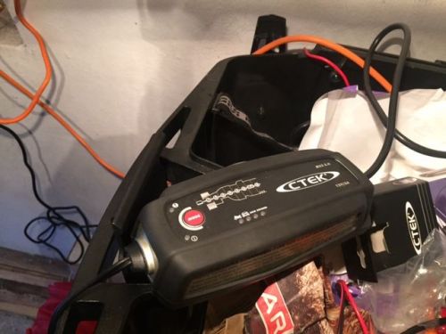

Egyebkent a ctek tolto kicsit helyrekapta az aksimat recond modban. Mar nem esik le a feszultseg 12V ala nyugalmi helyzetben. Reggel mindig 12,2 V ot mertem. Ami meg mindig nem az igazi,de mar jobb a helyzet. Kiprobaltam azt is ,hogy reggel mit muvel az allofutes vele. 12,23 rol indultunk. Bekapcsolaskor azonnal 11,56ra esett,majd ahogy beindult rendesen felugrott 11,7re. 20 perces ciklust mertem,mert kb ennyit szokott menni mire osszeszedem magam,es kimegyek beinditani az autot. A 20 perc vegere 11,56ra esett le szepen szazadonkent kuszva lefele. Inditaskor 9-10V koze esett le es utanna a generator azonnal 14,4-14,5 el kezdte el tolteni. Ez meg a nagy minuszokban volt. Azota nem volt alkalmam a mostani enyhebb idoben tesztelni. De mar nekem ez is elorrelepes,hogy 10 perc utan nem tilt a kalyha mert nincs eleg feszko. Majd meg ha letudok alni a kocsival kicsit,akkor majd rateszem egy hetvegere normal toltessel. De kikotom,mert a bekotott toltessel szemben tovabbra is bizalmatlan vagyok

Hi,
Tegnap este 6 fele ráraktam a HR-V-t is a CTEK-re, belőttem az autó piktogrammot és magára hagytam. Reggel 9 fele kiemntem megnézni de akkor még csak a 7. státusz világított, az előbb megnéztem ismét, és továbbra is csak a 7. lámpa zöldell. Mi az oka, h ennyit kell várni a teljes ciklus befejezésére?

A 3 lcd-s árán már vehettél volna egy ctek mxs 5.0. Igaz nincs kijelzöje,amin nézheted a feszt,de legalább megbízhatóan müködik.
