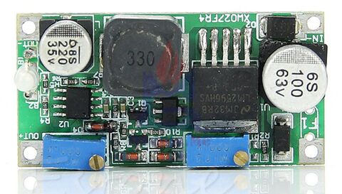

Üdv! Auto XS MD13323 töltőt próbálok helyrehozni. A primer oldal elszállt. Már működik, de nem teljesen úgy ahogy kellene. A 0.8A az oké, de a 3.8A helyett csak 1.8-al tölt, eléri a 14.2-14.3 Voltot, de nem kapcsol át fenntartó töltésre. Halkan sziszeg is akku nélkül, töltés közben meg mintha kattogna a zárlatvédelem. Több akkuval próbáltam, nem ez a gond. Elkók cserélve, ellenállások kimérve. Elakadtam.
A primer oldalon az R9 és R11 ellenállás értékét meg tudja valaki mondani? Köszönöm előre is.
