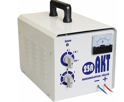

Javaslom a Trafel AKT25 12/24V akkumulátor töltőt.
Két hónapja még kapható volt az oldalon, de ha még valahol találsz és belefér a keretbe, akkor garantáltan a lehető legjobb választás. Én 2-3 éve vettem és nagyon megvagyok vele elégedve. Már ott tartok, hogy a barátaim akkumulátoraikat is nekem kell töltögetni. Nekem is van, ahogy a haverjaimnak is automata intelligens akkutöltő, de ha már 1-2 évesnél idősebb az akku és jobban lemerül a kelleténél, akkor már az intelligens töltővel nem sokra megyünk. Volt olyan, hogy Ctek töltő által hibásnak-zárlatosnak jelzett akku tért magához 8-10 óra töltés után és azóta is működik. Szóval, ez a töltő egyszerű, mint a bot, de amit, egy akkumulátortöltőnek tennie kell, azt tökéletesen megteszi. Az öreg akku is ha ha nem zárlatos és egy ilyen, vagy hasonló töltővel van formázva, akkor azt nagyon meghálálja.Csak ajánlani tudom.

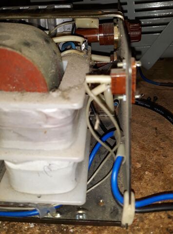

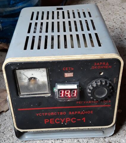

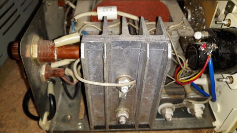

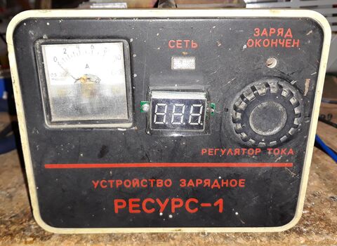

Felokosítottam a Resurs 1 töltőmet.Kapott a megkeményedett vezetékek helyett újat. Új csipeszek, a +-nál rögtön biztosíték a tűzvédelem miatt. A szimpla szigetelésű 220V-os vezeték helyett pedig egy dupla szigetelésűt. Minden rögzítés és szigetelés visszakerült a helyére. A feszültségmérő egy olcsó kínai LED-es cucc. 3 furat került az előlapra. A védelem PET palackból lett kivágva. Bekapcsolás nélkül a nyugalmi akkufeszültséget mutatja, utána a töltését. Tiszta CTEK...
