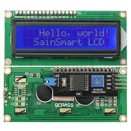

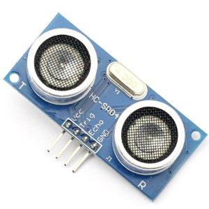

Sziasztok ,
Tudom,hogy nem ez a hirdetés helye, de egyébként nem keresné itt a PH-n a kutya se.
Szóval van eladóban egy 16x2 LCD kijelzőm, i2C illesztővel, kék háttérvilágításos. Egyszer dugtam rá kipróbálás céljából, aztán soha többet. Ha valakinek kéne, akkor írjon rám.
Továbbá van még egy sose használt ultrahangos érzékelőm is:

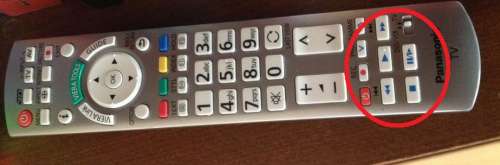

V.Stryker
#7336
én vettem egy ilyen távirányítót
ezzel "váltottam le" a tv távirányítóját
tökéletesen működik OpenElec alatt, (RaspBMC alatt is)
és egy kicsivel gyorsabban is megy a gépelés pl ha youtube videót akarok böngészni...2 kis ceruzaelemmel működik, de mióta megvan, még nem cseréltem elemet benne, van benne vmi védelmi funkció, 1 perc után off-olja magát, ha 2x megnyomok bármilyen gombot akkor lesz újra aktív.
van play, pause , www, stb gombok rajta
gyönyörűen kézre is áll, én mindenképp javaslok egy ilyet azoknak, akik openelecet használnak.kép:

Szerencsére megy hibátlanul a HDMI CEC 2011-es LG TV-vel, az összes funkció működik is!!!
(valaki irta korábban itt, h az ő LG-jével sajna a back és az exit nem ment, talán az régebbi modell lehetett.)lord.lakli: Köszi az infót, nem tudom még hogy lesz, de vszleg megpróbálom azt, hogy a TV USB-jére kötöm, és akkor a TV-vel együtt kapcsol ki és be.. Külföldi fórumon azt olvastam valahol h nem árt neki.
Amugy nagyon tetszik az OpenELEC, és maga a pi is, Optimalizáltam kicsit, amik nem kellenek azokat a dolgokat letiltottam benne, így most megnéztem a mérőmmel 1.7W idle és 2.1W a filmnézés közben a fogyasztása! És még a halfOU 3D mkv filmeimet is viszi, a DTS is simán megy neki!

Ha működik a CEC is, akkor meg semmi más kiegészítőre nincs szükség.(#7308) Kroni1
Ha nem menne a távirányítóval való vezérlés, próbáld ki egy másik HDMI kábellel, anno nekem nem működött, és kiderült hogy a kábel volt a hibás, semmi más funkció nem hiányzott, csak a CEC. -
