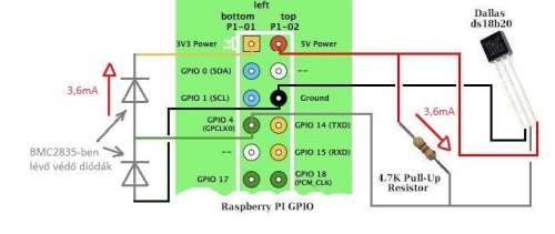

A védődiódák megvédhetik a bemenetet, de a befolyó áram megemeli a 3,3 voltot.
Ha több bemeneten is van ilyen, azok mind összeadódnak.
Ha netán tönkremegy vagy a vezeték sérül, leszakad, összeér az ellenállás lába, akkor az 5 volt rákerül a 3.3 voltra amit a processzor nem biztos hogy kibírja. (A processzor belül füstjelekkel működik, mert ha kijön a füst, már nem működik tovább. ;-) -

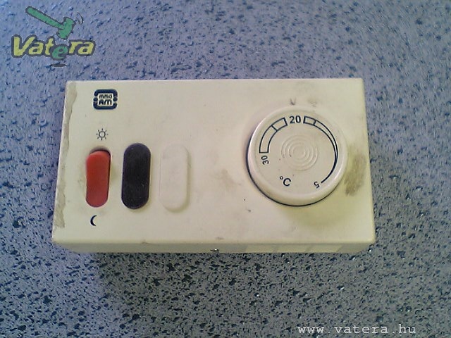

Így van, csak zárja és nyitja, de nem mindegy, hogy hogyan (milyen fűtésed van), pl. vannak ilyen PID vezérlős termosztátok, amik elég gyorsan csinálják ezt és egy relé igen gyorsan meghal alattuk, ezek TTL kimenetesek, és szilárdtest relét szoktak rátenni, az bírja a szaggatást és nem is kattog.
Szóval én a helyedben ebay-en vennék egy a fűtéshez megfelelő termosztátot.
