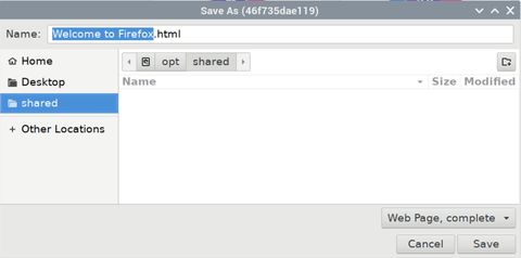

cog777
body007
#38134
Koszi h szoltal...
Openszosz hatranya, mar supportot is nyujthatok
(Gratulalok, te mint juzer meg tesztelo lettel
)Git nem adta hozza az ures shared folder-t, beletettem egy ures fajlt.
Probald "git pull" -al frissiteni es ujbol inditani a start-ot
(Esetleg te magad csinalsz egy shared foldert ahol van a start.sh)Forras/shared -> /opt/shared meg van osztva, igy le lehet oda menteni fajlokat, esetleg profilt.

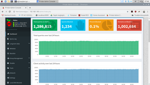

black list-nél egy dolog van betéve:
(\.|^)ads\.websiete\.sales$
ezek meg a listák:https://raw.githubusercontent.com/StevenBlack/hosts/master/hosts
https://mirror1.malwaredomains.com/files/justdomains
https://s3.amazonaws.com/lists.disconnect.me/simple_tracking.txt
https://s3.amazonaws.com/lists.disconnect.me/simple_ad.txt
https://dbl.oisd.nl/
http://sysctl.org/cameleon/hosts
https://zeustracker.abuse.ch/blocklist.php?download=domainblocklist
https://hosts-file.net/ad_servers.txt
https://raw.githubusercontent.com/anudeepND/blacklist/master/CoinMiner.txt
https://tspprs.com/dl/fakenewsmajd küldjetek videó linket amit megnézzek mert vagy én nézek olyan videókat amikben nincs reklám vagy nem tudom
