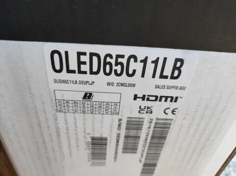

ezt jó, hogy mondod, megnézem majd hogy milyen dobozban adják
Sűrgősnek nem sűrgős a dolog, de azért 1 hézen belül jó lenne ha meglenne.
MM-ban gondoltam én is elsőre venni, de hát most itt beakciózták egy 20-assal olcsóbban, tudom tudom fillér*aszás, de annyiból már kijön hozzá egy fali konzol is. -

Arra figyelj, hogy nehogy egy kiállított terméket sózzanak rád, mert Euronics híres erről
Csak ha teljesen bontatlan a termék vagy ott előtted bontják ki, akkor vedd àt kizárólag! Webshopjukban is legtöbbször azért vannak aránylag jó áron cuccok, mert utolsó darab vagy kiállított terméket árulnak, csak ezt valahogy elfelejtik odaírni 😳 Szóval csak óvatosan az Euronics vásárlással... -
Wade0303
Remélhetőleg megkapod azért csak nagy eséllyel jobban megváratnak vele mint más üzletek.
Nekem sem sürgős most, de inkább a medamarkt-tól rendeltem, bár azok sem éppen tökéletesek... Attól tartottam a kommentek alapján az euronics-nál, hogy 1 hónap időhúzás után közölnék, hogy "bocsi mégsincs, nem tudjuk beszerezni" és addigra lehet, hogy teljesen kifut ez a modell, vagy éppen a hetente romló infláció miatt már bőven 400 fölé megy.
A legfontosabb viszont, hogy olyantól kell rendelni aki szerepel az LG hivatalos értékesítői listáján (ennek az euronics is megfelel), mert egy dolog az összes hazai kereskedőre érvényes: garis problémánál minden áron el kell kerülni a velük való ügyintézést. Én csakis közvetlenül az LG-hez viszem ha bármi gond van.
Ahogy Zolibá69 is írja, ha megkapod mindenképpen nézd meg alaposan, hogy nem visszacsomagolt termék-e. Valóban szeretnek elállt-felbontott vagy éppen bemutatótermi darabokat rásózni a webáruházas rendelőkre (ez persze nem csak rájuk jellemző). -
cselt
hmm ez nem hangzik túl jól, pedig én is most adtam le a rendelést egy C1-re, igaz én áruházi átvételt kértem, mert van itt egy boltjuk
Pár hónapja rendeltem mosógépet hasonlóan, ott nem volt semmi gond.De hozzáteszem, hogy én se vagyok túlzottan megelégedve velük, múltkor voltam bent és szerettem volna elkérni a TV távirányítóját, de nem találták meg. Aztán jött a válasz, hogy de hát úgyis ismerem a menüjét, nem? Mondtam, hogy nem, pont ezért jöttem volna be, de köszi és elsétáltam.
