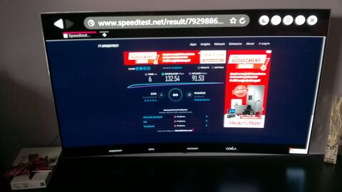

A WiFi-nél legtöbben eleve külön SSID-t használnak 2 és 5 GHz rádiókon. Nekem egy külön manager alatt van minden rádió egy SSID-vel, hogy szakadás nélkül roaming-oljon minden mobil, végig lehessen sétálni a kertből a padlásig WiFi-n telefonálva. A szolgáltatós router az nem ilyen.)

Illetve irtad B8-nal ezt a WiFi 5GHz problemat. Ez hogyan orvosolhato? (A T-Home melle/helyett be akarom hozni a Digi gigas nezjet, csak beletelik egy kis idobe, mire kijonnek es bekotik...)

Valami csoda módon ez az első LG TV, ami felugrott nálam a legközelebbi 5GHz-es WiFi rádióra (a közös SSDI-ről) ahelyett, hogy egy 2GHz-shez ragaszkodott volna, pedig ebben is USB 2.0-ás Mediatek WiFi kütyü van (legalább is azt írja magáról), mint utóbbi években mindben (és dátumra kicsit régebbi a legújabb C8 firmware, mint a legújabb B8 volt). De lehet, hogy ez most véletlen (pl. épp van valami erős interferencia 2G-n), és ha egyszer áramtalanítom, akkor ez is örök szerelmet esküszik majd a 2GHz-nek (és rakhatom vissza a csak TV-nek dedikált külön SSDI-re, amit még nem töröltem ki az AP konfigjából).
Ha egyszer nem lesz jobb dolgom, majd kipróbálom DFS csatornán is (kíváncsiságból). -

Szerintem maga a webböngésző fojtja meg, például azzal, hogy ott ugrál az animáció (és a háttérben a reklámok). Ahogy írták lentebb is, ez nem egy laptop. Jobban hasonlít egy mobiltelefonra, csak még azon belül sincs olyasmikre optimalizálva (se a hardware, de főleg a szoftver), mint a webböngészés.
Próbálj sebességet mérni pl. a Netflix programon belül. Az sem megbízható, mert mindig csak a Netflix saját szervereire mér rá, amik időszakosan terheltek lehetnek (vagy eleve nem adnak senkinek feleslegesen nagy sávszélt), de nem folytja le a SoC CPU részét felesleges dolgokkal.
Vagy esetleg keress az alkalmazásboltban valami erre való progit (nem hiszem hogy találsz, de Android-ra pl. van Speedtest progi).
A böngészős teszt nekem kevesebbet szokott dobni, mint a Netflix. Utóbbi általában eléri ~100Mbps-t (de néha olyan is van, hogy pár percig szarakodik a sima videólejátszás is, kilépek a menübe, és akkor jóval 100 alatt mér a Netlix szerverekre, pár perc múlva pedig visszaáll).
