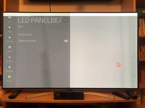

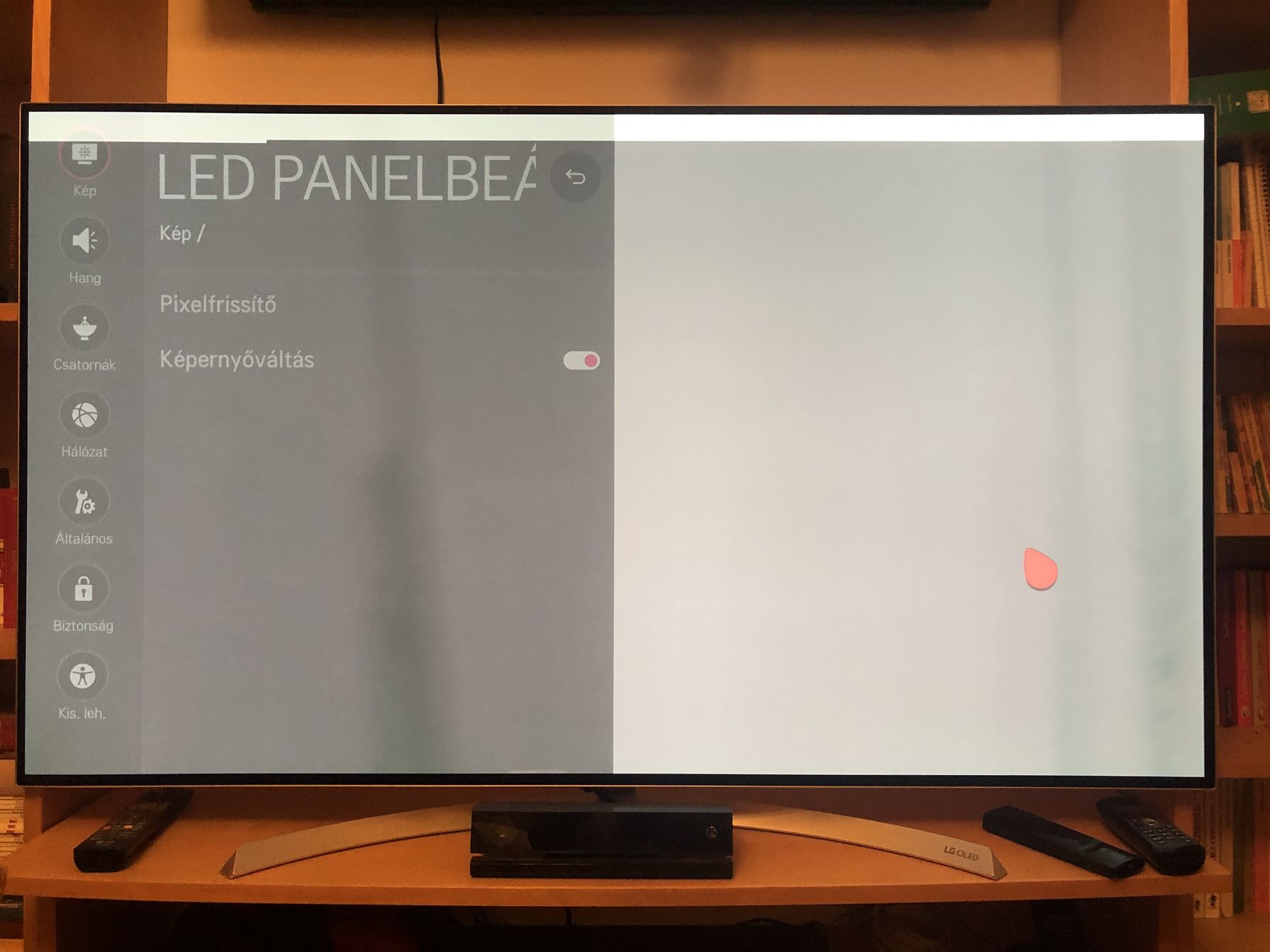

Mai napon vettem át az LG OLED55B8-as tévémet. A képe gyönyörű, szinte mindennel elégedett vagyok. Egyetlen bosszantó dolga, hogy viszonylagosan hangos elektronikus zaja van. Ez normális? Kikapcsolás után is még pár percig "zúg". Ha adást nézek, akkor alig észrevehető (elnyomja a hang), viszont elsétálva mellette vagy némítva vagy képeket nézegetve rajta hallható akár 3m távolságból is.
