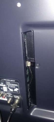

LiteCross91 #34 üzenetére
Mennyire takar rá az usb csatlakozókra? Látom ez is függőleges felfogatású.

LiteCross91 #12 üzenetére

Ezeknél a fixeknél- főleg ami ilyen szűk -ezek szerint a tv-be előre be kell dugdosni mindent mert felakasztás után már nem fér hozzá az ember? Egy 50-55" tévénél ez igen izgalmas feladat lehet amolyan egész családot megmozgató. -
Persze, be lehet dugni. De minden esetben ügyeskedni kell.
LiteCross91 faltól távolság 3,8cm.
Akkor te nem akarsz semmit utólag beledugni. Vagy usb hosszabító kell. -

A képen én úgy látom, hogy a tartó rögzítője a csatlakozók felett van, tehát alá simán betudod dugni a dolgokat. Gondolom azért van az a kis mélyedés. Nem hiszem, hogy ilyen amatőr mérnök csapat dolgozna az LG-nél, hogy ilyenre nem gondolnak.Én ezt: fali tartó

De attól betudod dugni szerintem, annyira nagyon nem takarják el...
