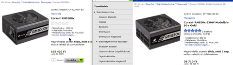

Nem pénzkidobás az 1000w-os, főleg ha minőségi.
Lacielvtárs #21801 üzenetére
Előbb vennék egy ss vagy corsair 850-et mint ezres csifteket.
Lacielvtárs
Köszönöm mindannyiotok válaszát
Mindenképp fogok tápot cserélni, csak azért kérdezem, hogy ha hamarabb lenne meg a vga mint a táp, akkor menne...
De lehet nem feszegetem a kérdést , hanem majd egyszerre szerelem be őketAzért gondolkodom a 1000-es tápban, mert elfer, és ha még feljebb lépek legalább nem kell azt is cserélni ismét
