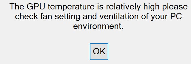

sajnos a hibaüzit nem totóztam de ma délután majd tudom fotózni és akkor becsatolom -

viszont már dob néha hiba üzit a gép játék közben hogy ellenőrizzem a GPU ventilátorokat mert magas ez a hőmérséklet.

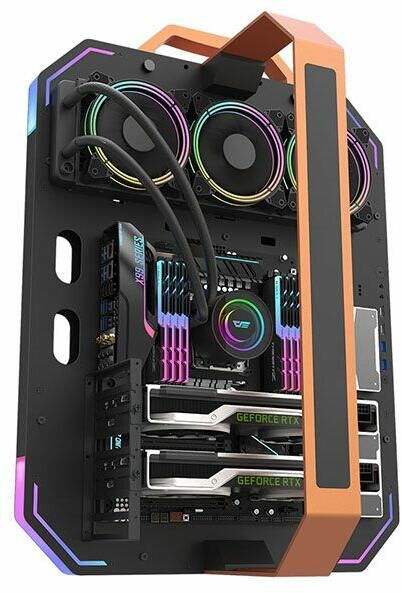

ez most melyik totyik? táp vagy VGA?
Lacielvtárs
ScomComputer #34493 üzenetére
OMG olyan a formája, mint egy strandpapucs

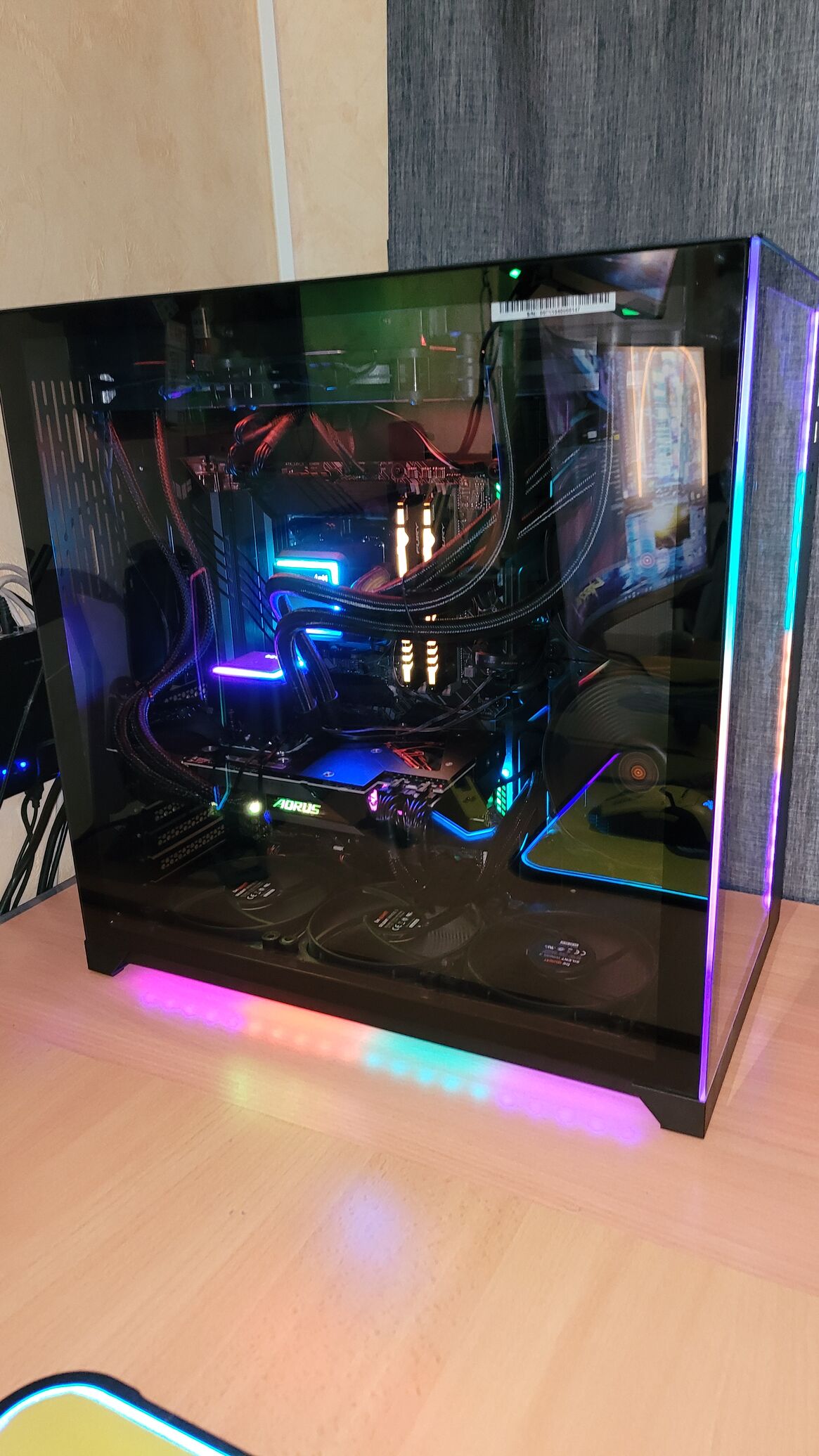

itt is épp felkerült
remélem nem lesz rosszabbapropó új helyre került az új konfig
és ez talán már "normális" berendezés
már letisztultabb lett a diszkó
és az eredmény
de azért a tákolt GPU kiegészítő hűtés maradt, ennél nem találtam hatékonyat, max ha majd megjavul a giga support a zsarolás után, akkor tudok nekik írni ... -
