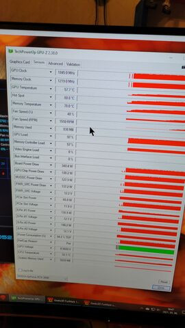

Egyébként nem értem ezt a kártyát. EVGA most nem volt túl kedves, szerintük amit visszaküldtem azzal sem volt semmi gond, és ezt is tesztelték mielőtt elküldték.
Tegnap óta most megint működik, ment a bánya vagy 20 órát gond nélkül, most pedig rátoltam a 3dmarkot úgy, hogy oc unlockolt bios, szépen be is zabálta a 450wattot, meghúztam a memóriát, gpu core-t is, és all time high pontszámot értem el probléma nélkül. Írtam is az EVGA-nak, hogy most megint működik, de ha egy mód van rá, indítsák el az RMA processt, legyenek meg hozzá a papírok, engedélyek, és ha szerdáig nem produkálja a problémát újra, akkor max nem küldöm el, és rakom rá a vizet. -

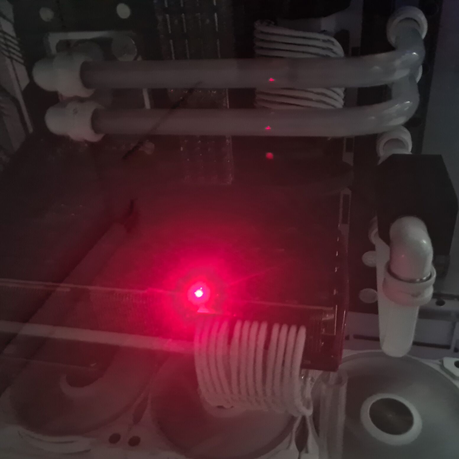

RockHaRD
Shkiz0 #22230 üzenetére
Helyén van minden. Most kivétel után az történt, hogy a led nem világított, de 100-on pörgött 2 venti, a 3. pedig állt, és nem adott képet. Megint kivettem, vártam kicsit, újra beraktam, utána megint ugyanez a led égett, kép nuku. Harmadjára is kivettem-beraktam, most megy. Ezt ha rárakom a vizet, akkor már nem lehet megcsinálni, úgyhogy megy vissza
szerk.: Eleve úgy emlékszem, mintha az előző kártya hwinfoban jelezte volna mindhárom ventit külön-külön. Most meg csak kettőt lát

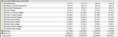

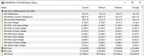

Érdekes ez hogy elfárad pláne ilyen gyorsan. Amúgy ahhoz képest, hogy rigbe van az EVGA is melegedne PC házba az tuti, de tény hogy gyárilag egész jó értékek így én se bántanám.
Nekem a "fostos" giga oc padozás után max 90 fok a ram +1300MHz-el zárt házba, 70%-os ventivel, szóval én továbbra is tartom hogy a padozás rengeteget számít és nagyon megérte, mert elértem amit szerettem volna, hogy zárt legyen a ház.
#22208Lacielvtárs:
Az szép lényegében elérted amit szrettél volna.gainward: Nem rég vittem végig most kezdhetem előről.
gainwardgs
Lehet gyilkolni a kártyákat
Plusz EVGA ilyen szempontból megint csak jobb választás, mert van belőle relatív több, és itthon 3 év garral van.
Az aprón a kintiek viszont ahogy nézem inkább 2 évvel vannak mint 3-al, és egy egyszerű juzer még mindig fosok egy kinti garanciázástól. A "haladó" tagozat már nem fél ettől. -
Egymás melett vannak RIG-be.
Az Asus az végleg elfáradt, várom a padokat hozzá, bár ahogy nézem a trackinget, holnap nem lesz itt csak hétfőn, pedig hétvégén meg akartam csinálni.
Ja és hozzáteszem Asus már csak +1000MHz-en van, EVGA 1300MHz.
Asus is mikor hozzám került jobb volt, eleinte 100-105-be megállt 1300-on, de most már nagyon gatya a hőmérséklet.
Illetve ami még érdekes, hogy az FTW3 backplatje sokkal hűvösebb mint a STRIX-é.
Kérdés, hogy amiatt melegebb e mert szar a GPU oldalán már a kontakt és nem tudja a hőt normálisan átadni, vagy pedig alapból is melegebb lenne.
Ha megtörténik a padozás akkor elválik. -
