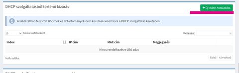

OK, már ha olyan a tartományból használ valaki ip tartományt, amint amit a KIFÜ random kitalált arra az adott intézményre. Nálunk pl. pont nem ilyen tartomány van használatban..
Rinocerosz
Nálunk úgy van, hogy kézzel beállítottam egy ip címet a nyomtatónak és a dashboardon a kivételek közé fel vettem azt az ip címet. Én egyszerűbbnek tartom ha a hálózatra van kötve.
Szerveres megoldásnál pont ettől félek, hogy ha tönkre megy akkor ki tudja mikorra lesz megcsinálva.Kifüt azért írtam mert a support lehet tudna mondani neki egy jobb ötletet. Lehet nem is kellene a szerver. Persze lehet nem is tudnának segíten, de ki tudja...
Persze a leggyorsabb és legjobb megoldás az amit te írtál.
Tonyk
Rinocerosz #26903 üzenetére
KIFÜ-s router saját tartományból oszt ip-t. Ezen nem tud állítani még a dashboardon sem. Ha mindenképpen dhcp-zni akar (nem tudom mért nem egyszerűb azt az egy ip-t beállítani kézzel a nyomtatóban), akkor ott a tftpd64, amit linekltek, vagy a pl faék egyszerűségű tiny dhcp egy olyan kliensre ami állandóan megy.
