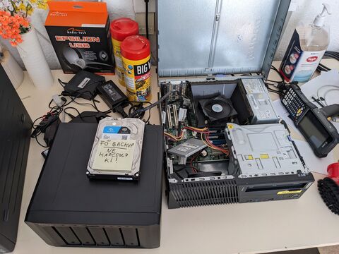

SirRasor
Fapad post jön
NAS most meghalt, amire a fő mentés ment. Pár hónapja kihalt a Tape library és a 3M+ beruházást új egységre lehúzták, de tehettünk 8 TB-os lemezeket a NAS-ba. Na most az döglött meg.
Majd lesz új NAS, de most még nemLemezek ReFS-ben vannak, nem nyúlok hozzá, majd mennek az új NAS-ba.
Oké, kaptam 1db 6 TB-os lemezt (2,1 TB egy teljes mentés, inkrementálissal mondjuk megvan 1 hét).
Alatta van a meghalt Synology. Egy régi géphez raktam be, amire a Veeam SMB-share-en keresztül ment. Persze a gépházba nem fért be, úgyhogy most élvezi a friss levegőt.
Van kérdés? -

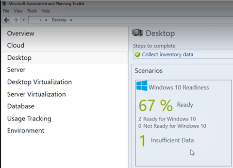

Visormail
A Windows 11-re nem lehet ilyen readiness adatgyűjtést csinálni?
A [Microsoft Assessment and Planning Toolkit] -ből nem találok újat, csak ezt a 2021-est amibe nincs W11, csak 7-8-10.
Az ADK for Windows 11-be meg nincs a MAP a telepíthető komponensek között. -
