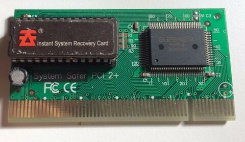

Krisztianby #25154 üzenetére
Shared Computer Toolkit (XP) Deep Freeze meg egy tucat program tudott ilyet
Serveren az imagek a telepitetten majd beállitás kérdése,hogy restartkor pl fusson le és törölje a disket majd telepitse ujra ,ahogyan irod mindig "friss " a rendszer -

Sziasztok ezt, hogy lehet megcsinálni? (w10)
Régen mikor középiskolába jártam számítógépek úgy működtek, (w7) hogy rajta voltak a feltelepített programok és tudtál rajta bármit dolgozni (user módban). Majd, ha a gépet kikapcsoltad/újraindítottad bármilyen műveletet csináltál a gépen vagy fájlt hoztál létre az törlődött és a gép vissza ált az alapértelmezett állapotába a feltelepített programjaival együtt. Szóval gép mindig az alap állapotába állt vissza bármit is csináltál vele.
Ha jól emlékszem semmilyen külső programot nem használtak, hogy ez így működjön. De fogalmam sincs.Nemrég jutott eszembe ez az emlék és gondoltam hátha tudja valaki a varázslatot.

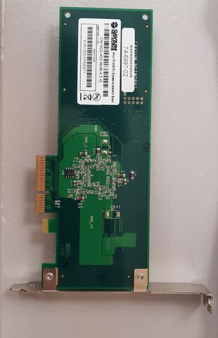

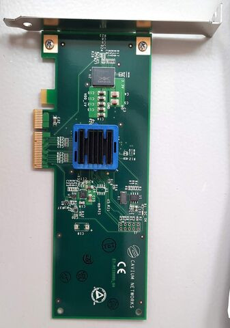

MasterDeeJay #25152 üzenetére
Írja azt Windows alá is, csak hát nem egy mai darab: Windows 64-bit Windows 2003 Server/XP SP2

MasterDeeJay #25150 üzenetére
Ritkaság az szent.

MasterDeeJay #25148 üzenetére
A széria legerősebbje (NHB4-G)
Ugyanakkor nem egy mai cucc (2008-as a brossúra) -
