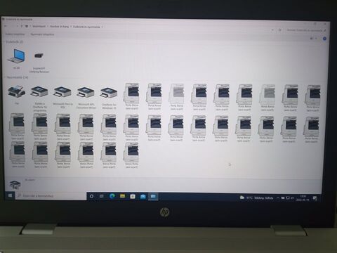

kriszrap
Egyik napról a másikra ezt az örületett csinálja a windows (Csatoltkép).
90% azt írja nincs illesztő program.
Registry be néztem connection résznél csak 1-2 nyomtatót jelzett.
powershellbe is csak 1-2 jelzett .Központi telepítéssel telepítem a nyomtatókat kifejezetten megadott gépekre.
Arra lettem figyelmes hogy olyan gépre is felkerült ami nem volt Csoportba.
Volt windows 2012 R2 frissítés párnapja.
Lehet hogy a frissítés hülyítette meg a dolgokat?
Ezért szeretem a Dellt, ott külön tiltható, hogy WU vagy bármi flesseljen. Capsule update, vagy hasonló. Ami még szerintem segít, hogy jelszavazod az UEFI-t. Akkor általában még a gyári programok sem írják (kivéve persze, ha megadod a jelszót például a Command Updaterben).

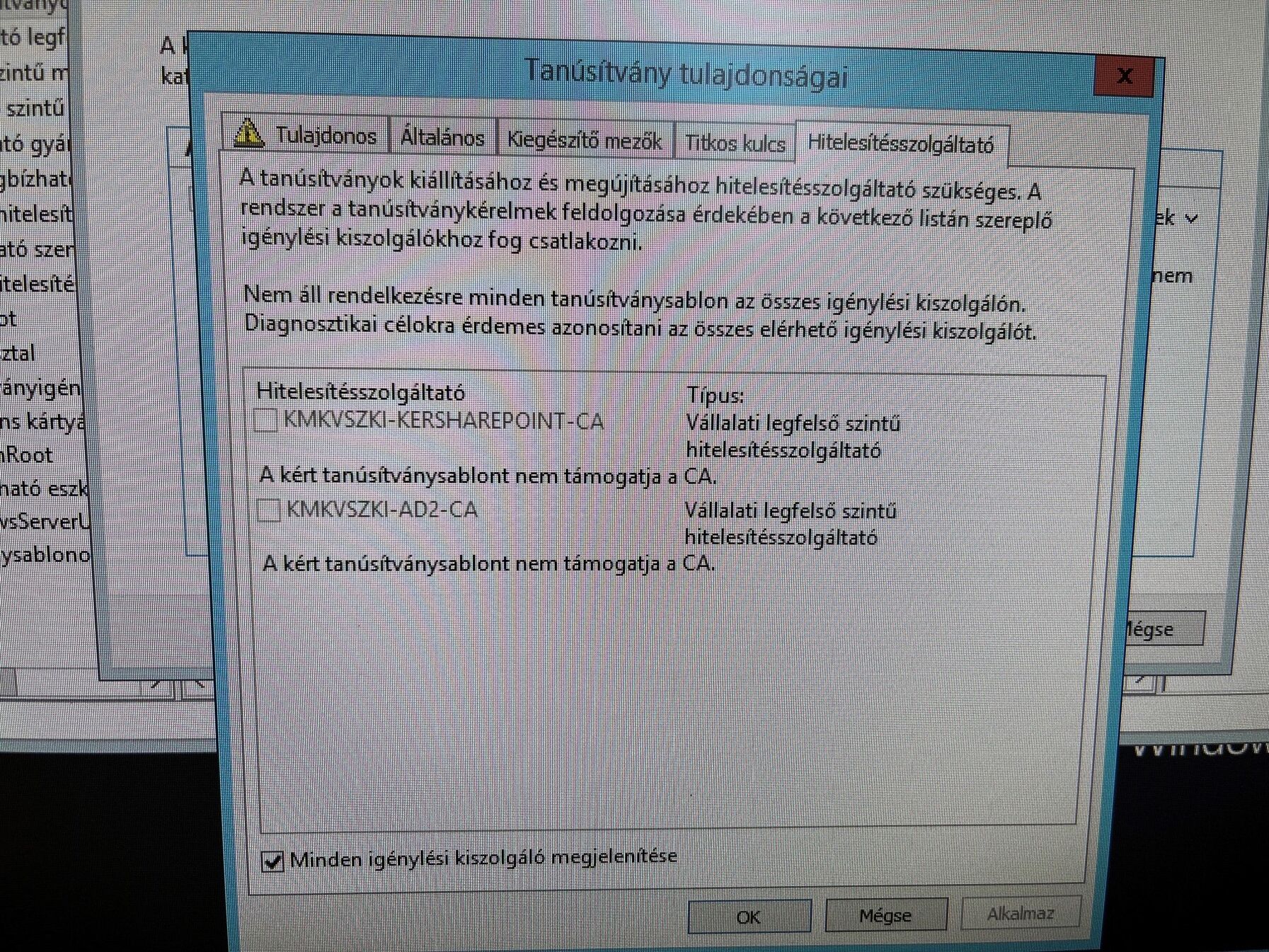

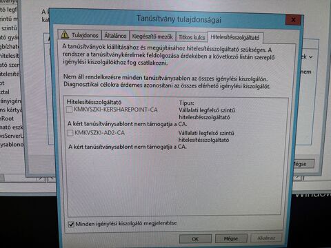

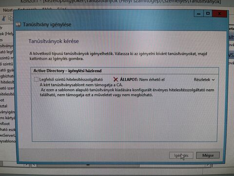

bon
szerkesztési idő letelt, okozhatja a gondot az, hogy két hitelesítés kiszolgáló közül az egyik már évek óta nem létezik. a másikra meg azt írja (ami egyébként az a szerver aminek a tanúsítványát szeretném megújítani), hogy A kért tanúsítványsablont nem támogatja a CA. és alatta a KMKVSZKI-ad2-CA Vállalati legfelsőbb szintű hitelesítésszolgáltató
