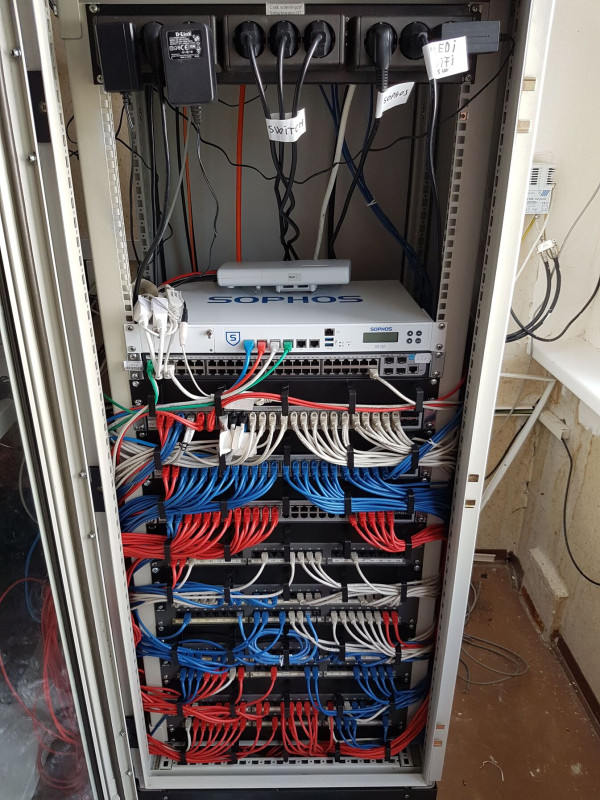

Gargouille
qwertly #27871 üzenetére
Ha van időd és szépen akarod megcsinálni, akkor én a helyedben első körben fizikailag végignézném, az alapján rajzolnék egy topológiát. Ezzel egyben kiderülhetnek olyan gányolások, rossz bekötések, felesleges útvonalak stb. amiket sosem vennél észre ha nem nézed meg.
Aztán ez alapján már a kívánt részletességgel fogod tudni folytatni a dokumentálást. Ami szerencsés ekkora hálózatnál, hogy ha a patch-elésről, switch-ek portjairól van leírásod, tudod pontosan mi hova van bedugva (főleg ha VLAN-okat is használtok). Érdemes mindent lerajzolni szépen, sokkal könnyebb később kiigazodni.

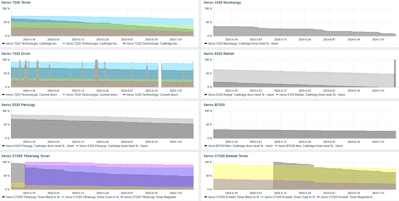

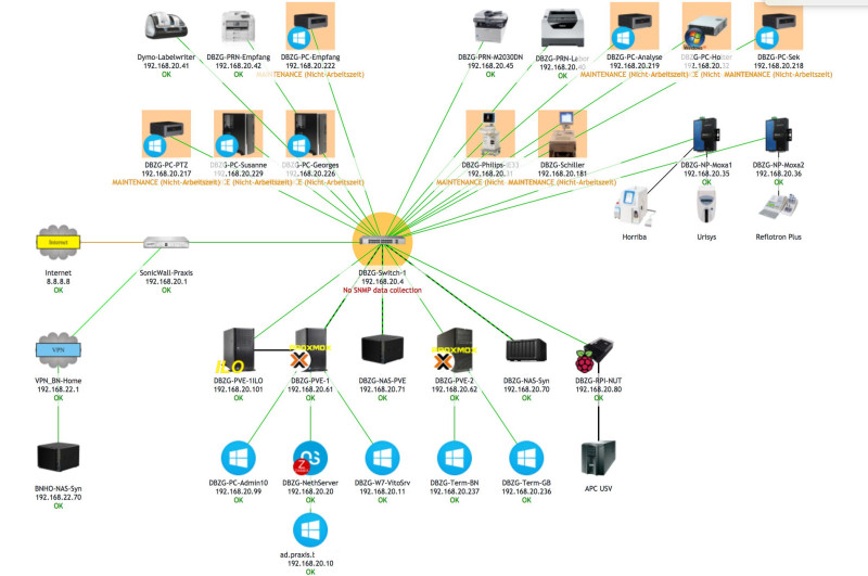

SirRasor
Rászánt idő helyett keresni másik munkát?
Ha nekem kéne csinálni, biztos nem dokumentálnám a klasszikus értelemben, hanem csinálnék egy Zabbix szervert (free, open source) és oda húznék be mindent.
Egyrészt azonnal látod/kapsz értesítést, ha bármivel gond van, másrészt nyilvántartásnak se rossz.
Unalomból csináltam egyet, belehúztam a szervereket, a hálózati eszközöket, de még a nyomtatókat is, úgyhogy még arról is kapok emailt, ha kevés a toner.
A nyomtatókat kitettem dashboardra, hogy a tendenciát is lássam:
EDIT: bocs, pont a nyomtatózás nem volt egyszerű, mert volt, amihez nem létezett rendes sablon, neten se találtam a megfelelő értékek pontos helyét, ezért manuálisan, SNMPwalk-al kellett megszondázni a nyomtatókat, hogy mégis melyik értéken tárolják a tonerszintet stb.Topo mapet is csináltam, de azt nem mutatom. Ezt netről loptam:
EDIT: ha az eszközök címe sincs meg, akkor nézd meg DHCP-t, ott biztosan lesz nyomuk.

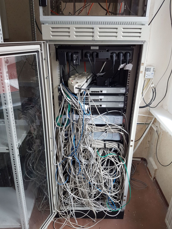

qwertly
Itt a nyári szünet és az iskolában lenne idő teljesen dokumentálni a hálózatott.
Több szintes épület kb.20db menedzselhető switch plusz AP kb.45. DE nincsen semmi leírás.....az eddigi rendszergazdák sz@rtak bele. Csak valahogy működőn és annyi.
Mivel ilyenbe nincsen tapasztalatom,de időm igen. Kérdésem lenne, miképpen kezdjem el, a hálózat felmérését? Fizikailag és logikailag dokumentálni tudjam. És vannak erre a feladatra programok?

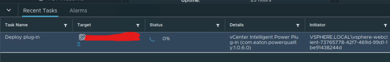

bugizozi

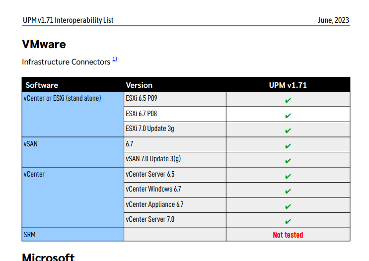

Lenovo UPS Power Manager-ből létezik olyan verzió, ami támogatja a 8-as vCenter-t?
Jelenleg 1.69.225 verzió van telepítve, amit találtam újabb az 1.71.229 de ebben is csak 7-es verzió van.
Most frissítettem a VMware-t 7 -> 8-ra és a Deploy plug-in nem muzdul 0 %-ról 2 nap után sem.
Attól tartok ezen az állapoton az 1.71.229 sem fog segíteniKöszönöm a tippeket!

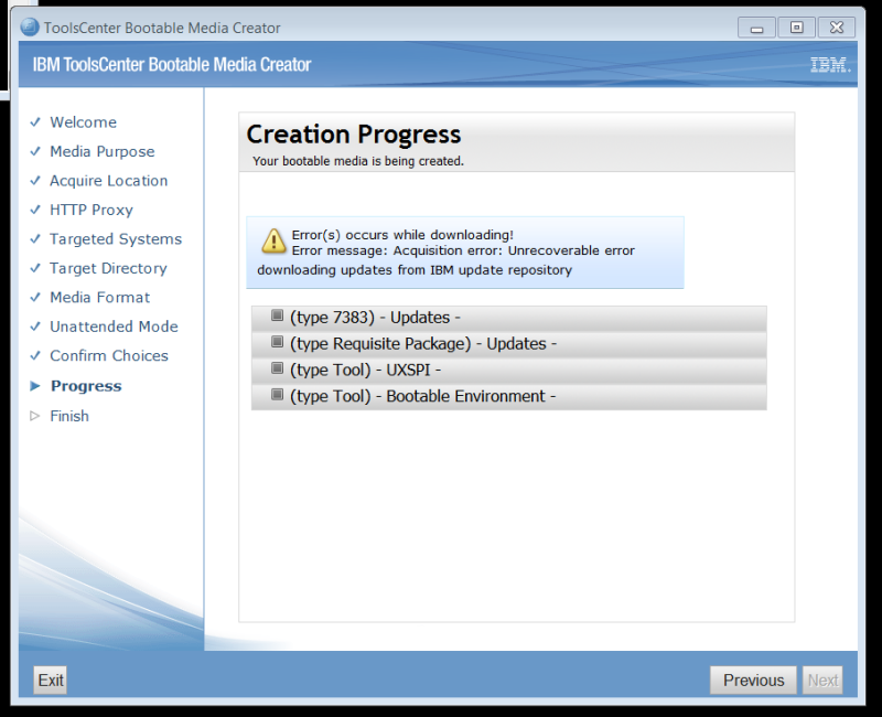

IBM x3500 M4 szerverhez lehet még letölteni firmware update iso-t?
10-es, 11-es verziójú BOMC-cal próbálkoztam, de hibára futott. 12-13-asban meg már nincs benne (régi jószág) -
