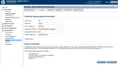

Ha már tanusítványtéma:
Van egy SAN tanusítvány felrakva 3 szerverre (exchange, tmg, ts), godaddy-től jött, minden klappol vele.
Ezt rá tudom varázsolni egy iLO 3-ra?
Az is egy domain-en van kipublikálva alternatív porton ami benne van a SAN listában. Nem életbevágó, csak ha már megvan a tanusítvány ne sikítson az iLO is -
kraftxld
A 3. módszerben az owa címre kérem a tanusítványt, és így állítom be az SRV-t :[link]
Ez amúgy SBS-nél is működik kintrőlÉn ezeket szoktam kérni a SAN-ra:

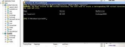

bobsys
kraftxld #2050 üzenetére
2003 meg hasznalatban van. Consoleban nem latszik es GUIban sem. a parancsra meg nemtudom ugyanis most mar kapcsolodni sem tudok hozza. Se gui se parancssor.
VERBOSE: Connecting to server.domain.com.au
[server.domain.com.au] Connecting to remote server failed with the following error message : The WinRM client cannot compl
name is valid and is reachable over the network and firewall exception for Windows Remote Management service is enabled. For more inf
+ CategoryInfo : OpenError: (System.Manageme....RemoteRunspaceemoteRunspace) [], PSRemotingTransportException
+ FullyQualifiedErrorId : PSSessionOpenFailedJa es nem masodlagos owat akarok en hanem gye owat ami mukodik. De mindjart atszaladok a ceghez es kivagom az egeszet a csaba.
bobsys
Hogy a tokbe kell uj OWA directoryt csinalni Exchange 2010 alatt?
Merthogy a new-owavirtualdirectory-t nem eszi meg. OWA directory IIS alatt megsemmisult, kompletten es szeretnem ujracsinalni az egesz OWA cuccot de nem akarja. A Get-OwaVirtualDirectory parancsra nem ad vissza semmit. -

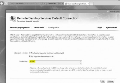

CsodaPOK
kraftxld #2010 üzenetére
Amiről én tudok, az a RemoteApp konzolon a program tulajdonságai, User Assignment fül. Itt all authenticated user van kiválasztva.
Illetve a TS Web Access Computers-hez fel van véve a TS Web Access szerver.
A Remote Desktop Usershez pedig hozzá van adva egy AD csoport, akinek tagja a domaines felhasználó. -

CsodaPOK
gaborbol #2006 üzenetére
Tyűűű...
Azt lehet tudni, hogy ki a gyártó?
Más téma, RemoteApp.
Adott egy szerver, 2008R2, rajta RDS Gateway, Session host, Web Access.
RemoteApp konzolon a program fel van véve. Csinálok belőle egy RDP fájlt, kliensre átrak, rákatt, domaines user megadja a hitelesítő adatokat, csatlakozik, öröm bódottá.Viszont Web Access-en az istenért se akar megjelenni domaines usernek. Viszont ha csinálok a TS szerveren egy lokális usert, és azt berakom a lokális Remote Desktop Users csoportba, akkor megjelenik neki a publikált alkalmazás.
A lokális Remote Desktop Users-be fel van véve egy domaines csoport is, amely csoportnak a domaines user tagja. (Akivel próbálkozok és nem jelenik meg az alkalmazás.)
A lokális TS Web Access Computers-hez fel van véve a szerver. (Ha nem lenne, akkor a helyileg létrehozott user se látná a publikált alkalmazást.)
A RemoteApp konzolon a program minden authentikált felhasználónak engedélyezve van, illetve be van pöttyintve, hogy elérhető legyen Web Accessen.Googleban egyetlen értelmes dolgot találtam: http://support.microsoft.com/kb/978322/en-us
Viszont ehhez a " Windows Authorization Access Group " csoporthoz már hozzá volt adva a TS szerver. (Előttem is nyomkodták már...)Eseménynapló polír tiszta.
Valaki találkozott már ilyennel?
