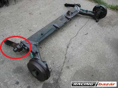

Nem tudom de szerintem hasonlóan nagy műtét mint 306nál .. le kell kapni a hátsó hidat ehhez de valami szerkezeti ábrát kéne néznem mert nem tudom hogy a 306 hoz hasonlóan csonkos megoldással van e a kar rögzítve bár elnézve a 2 db tűgörgőt amit belinkeltél sanszos.( és ebből a szettből 2 kell mert akkor már mind kettőt ideje lesz rendbe rakni valószínű hogy a másik oldali se 100-as már )

rob210
És valóban
Nem is néztem basszus. én úgy tudtam merev hidas és a torziós rúdon keresztül csavarodik meg a rugó és a lengéscsillapító dolgozik ott.De akkor ez hova a francba van felfogatva meg hogy lehet szétkapni, mert közben a felújító készletet is megtaláltam hozzá.
Renault power
giigz
Ma úgy elakadtam a sárban, mint annak a rendje... Szegény autó terepezett egy kicsit. Hazajöttem, lemostam, aztán még egyszer tiszta sár lett, mert a beállásnál is fű van, de az most tiszta sár, és megint elakadtam...
rob210
Urak ti most szivattok?
Direkt leírtam hátulról jön a hang.
Ne csináljátok már.......hol van ott lengőkar, még féltengely?
........Renault power
