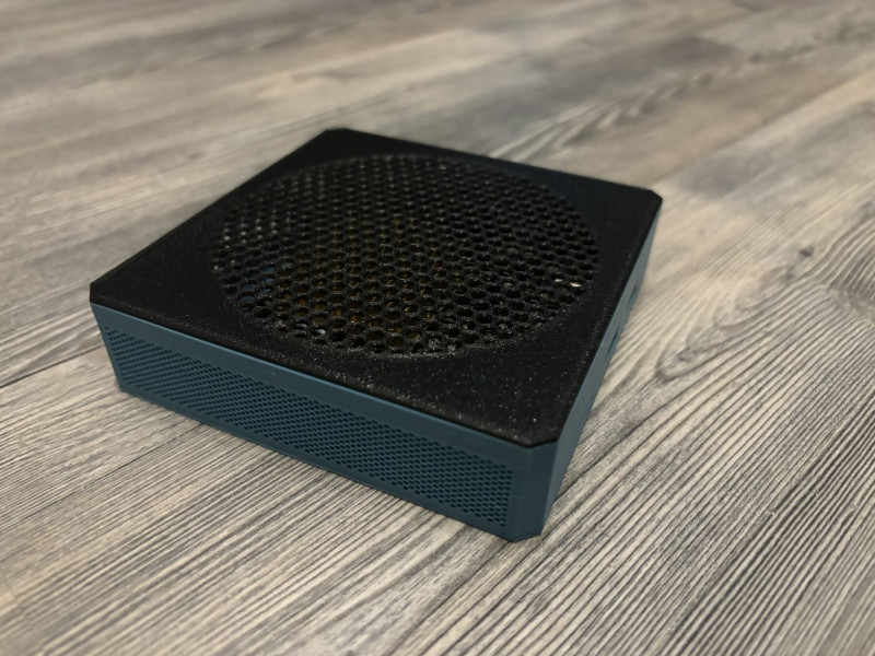

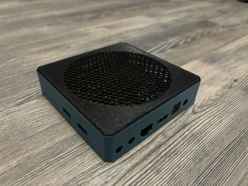

Egy tv box-hoz szerettem volna Honeycomb mintás házat készíteni, de így elég nehéz... Ez még csak minta lett volna, hogy mekkora kivágásokat kellene hagynom, de így kb lehetetlen feladat. Kör, négyzet stb kivágás egyszerű, mert nem kell átlósan készíteni a mintát.
