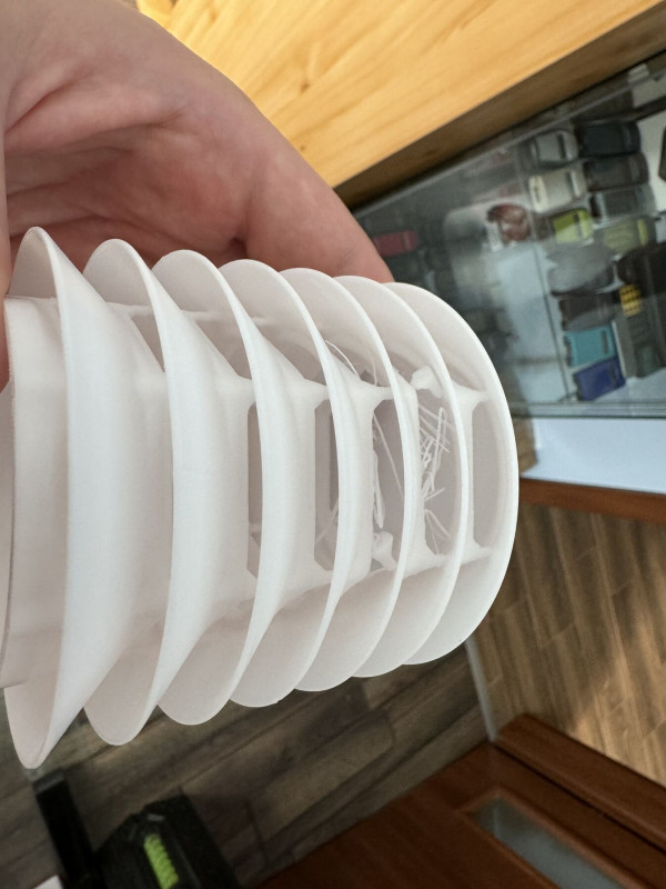

Nyomtattam egy mobil klimanak hatso kivezeto tolcsert, tok fasza is lett, csak hosszu mukodes utan elpuhult, es eldeformalodott
PLA nyilvan, azt hittem pont birni fogja meg, hat pont nem...
Kerdes, mivel nyomtassam ki, amivel birja majd, es egy 0,4es, gyari, klipperes SV06 ellesz vele? PETG-re gondoltam, az talan birja a 60 fokot...

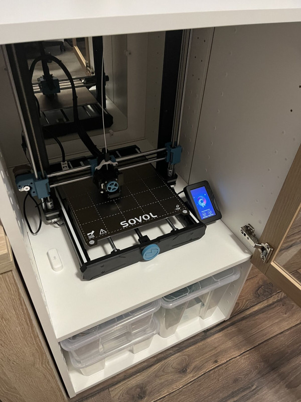

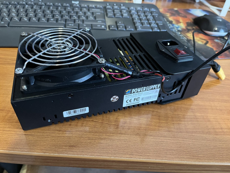

Közben elkezdett elkészülni a helye a nyomtatónak, mivel sajna a klasszik Lack kompozícióban nem fér el, ezért eggyel nagyobbat kellett gondolni: két darab 37 mély, 60x100-as konyha felsőszekrény (ennek lett pont jó a belső mérete) lett összefogva, polcozva, üveges ajtó rá, meg pár apróság
Még a világítás hiányzik belőle, meg a kis polc, de míg ki-be rakosgatom, nem akartam felrakni.Közben a tápot is halkítottam, egyelőre a szekrény aljában - hátuljában lakik, ott kap levegőt is, meg nem is hangos.
DC-DC konvertert nem akartam, ezért lett a külső dugasztápKövetkező projekt a szárító lesz, még nem tudom, hogy a Sovol dupla szárítója legyen, vagy a Sunlu S2. Vagy más..

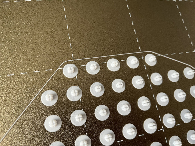

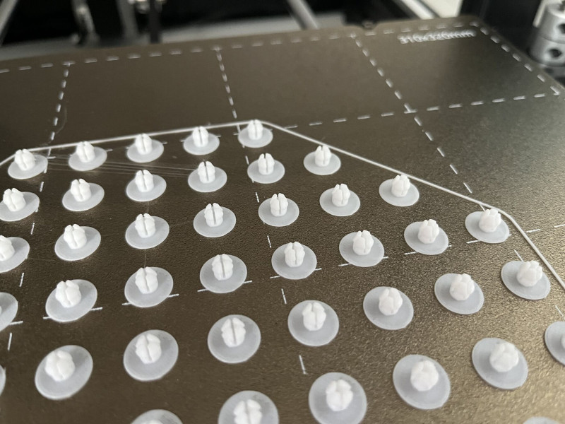

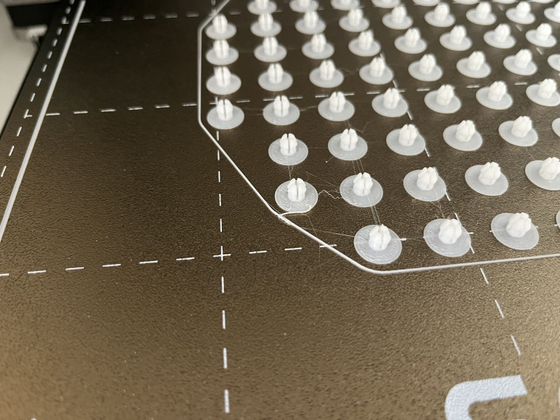

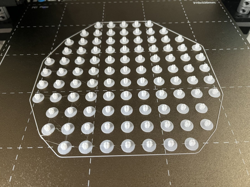

A jónéhány hibátlan nagyobb méretű cucc után gondoltam nyomtatok valami precízebbet, aztán az ikeás kis pöttyökre esett a választás, ezzel a nyomtatót (SV06 Plus Marlin, Prusa Slicer, 0,4 nozzle, gyári profilok) is "leteszeltem", illetve ha jól sikerül, fel is lehet használni.
Namost nem igazán sikerült tökéletesen
Az első réteggel nem vagyok megelégedve, a jobb felső sarokban "lyukacsos", a bal alsó sarokban meg csíkos.Gondolom az asztal szintezésével van összefüggésben, tegnap este csináltam rajta auto levelinget, nyomtattam, kikapcsoltam, ma nem szinteztem be semmit, csak nyomtattam.
Kérdéseim:
- ezt el kell fogadni, hogy ilyen vékony rétegben ennyit tud?
- ha nem, merre keressem a megoldást?
- minden nyomtatás előtt futtassak egy auto levelinget?
- erre lenne megoldás a szilikon gyűrűs mod, amihez kell majd a klipper, hogy pontosan lássam az eltéréseket?A régebbi utolsó réteges problémám is megoldódott azzal, hogy Sunlu PLA-t vettem, gyönyörű lett a nagyobb tárgy minden része, amit nyomtattam, azzal 100%-osan elégedett vagyok. De itt most limitációkat érzek

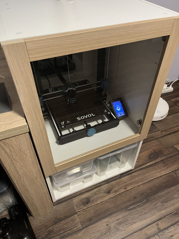

Épp most csinálok egy "szekrényt" a nyomtatónak, és elgondolkoztam, hogy a tápot kintre vagy bentre tegyem-e.
Kintre tenném, mert jobban szellőzik, talán hosszabb életű lesz, de bentre tenném, mert hangos, és ha fűteni kell a belsejét az anyag nyomtatása miatt, az is fűt
Hova tegyem? -

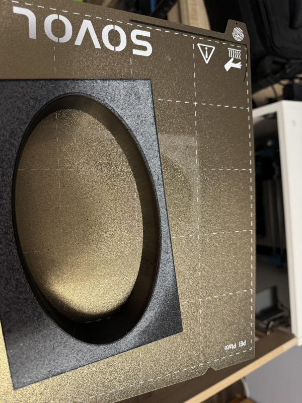

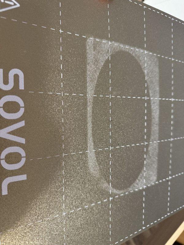

Pár nap állás után ma reggel ez fogadott:
A héten bontottam ki, és pár napot volt bent "üresen" állva.
Ez így normális?
