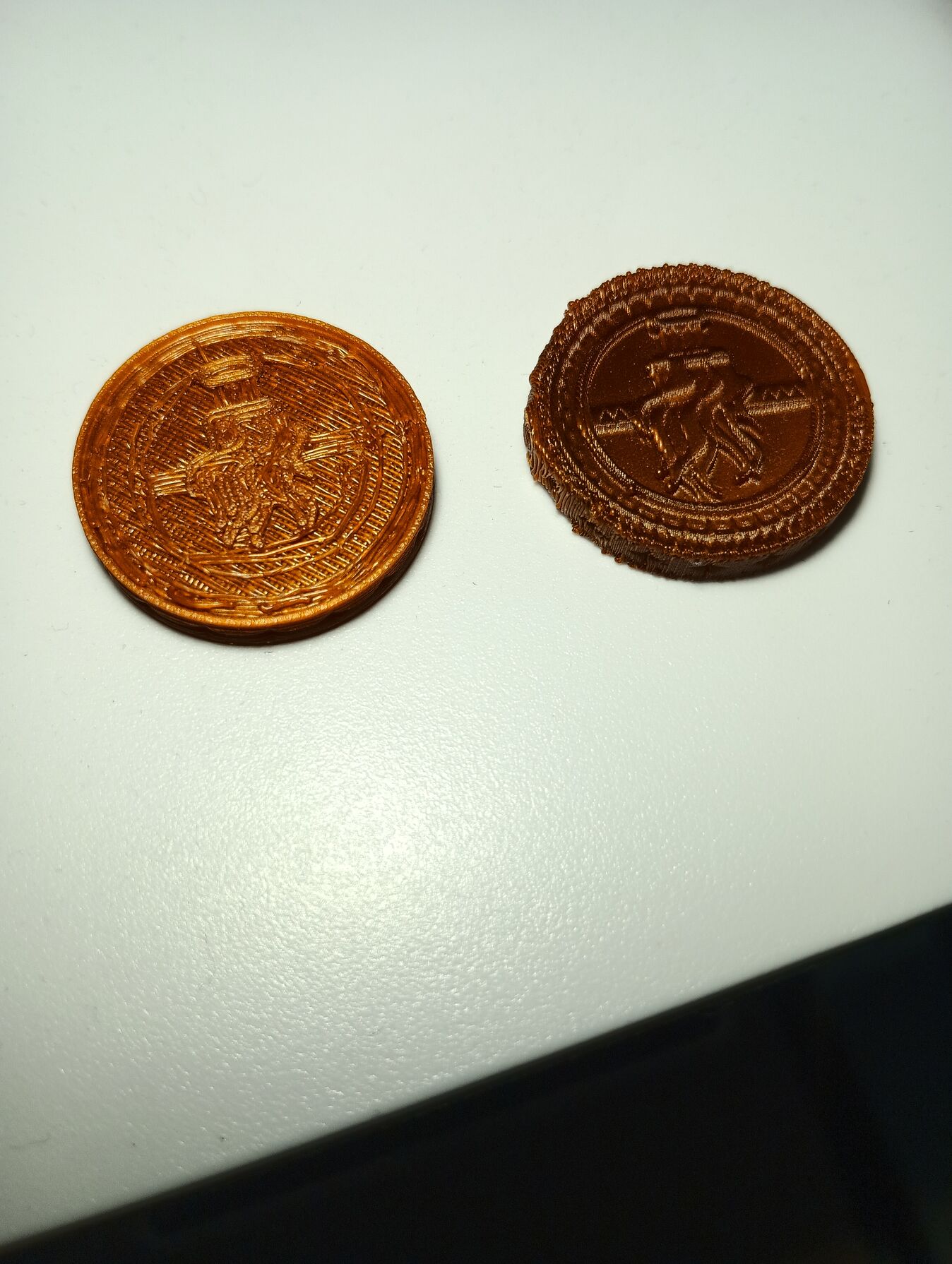

F.E.K..
daninet #41524 üzenetére
Köszönöm, akkor hűvösebb időben nyomtatok jobb híján ezentúl. (Vagy valami erősebb hűtés is megoldás gondolom, bár nem terveztem szerelni amíg nem kell)
Ilyen az érme egyébként (már amennyire látszik ezen persze) :
A sötétebb készült az élére állítva, support nélkül, csak brim-et használtam alatta. A tipped szerint megpróbálom majd support-al is legközelebb. Csak hűljön az idő picit... -
