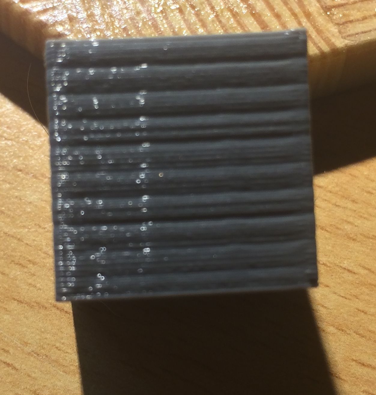

Állítottam az accel és a jerk értéket a Cura-ban és a nyomtatón magán is. Az X és az Y "árnyékai" így valamelyest eltűntek, de nem teljesen.
A tesztkocka minden oldalon 1mm-rel nagyobb. Az estep értéket be tudom állítani, de nem tudom elmenteni, mivel a gyári firmaware nem engedi.Szerintetek frissítsek firmwaret? Ha igen, honnan és melyiket tegyem fel? (Tevo Taratula)
Más: A kocka oldalai csúnyán csíkosak, mintha a rétegek elcsúsznának. Ezzel mit tudok tenni? ( A szíjak elég feszesek, új pulley van rajta, a fogas fajta) -

ustepet nyomtatás közben nem állítunk!
Egész lépéses üzemmód 1.8°-ot (az átlagos léptető mocik, de ez moci függő) lép egy moci.
Ezt a szöget oszthatjuk tovább virtuálisan lépésekre (virtuálisan, mert a a tekercsáramokkal játszik a driver, hogy 2 egész lépés között tartsa a motor forgó részét - ezért is van hibaszázalék meghatározva a lépésre)
Azt egyszer beállítod, ahhoz és a pulley-hoz meg a szíjhoz beállítod a step/mm értéket a firmware-ben és az úgy marad, míg szét nem esik a nyomi vagy nem változtatsz a hardveren.
A gkódban csak az van, hogy melyik koordinátára menjen a nyomtató és milyen gyorsan (egy G0 vagy G1 sor általában).
Ezt a FW átfordítja, a step/mm beállítás alapján számol, hogy hány STEP (impulzus) kell az adott tengelyen, hogy a fej odamenjen (és melyik irányba, DIR). És kiküld annyi impulzust a szükséges tengelyeknek, a mocik pedig forognak (dióhéjban, bár ennél a planner kicsit szofisztikáltabb, de ebbe ne menjünk bele).
Számít az is, hogy a mocin hány fogszámú és átmérőjű pulley van, befolyásolja a megtett út hosszát.
ustep osztó növelésével (pl. 1/8-ról 1/16-ra) a motor nyomatéka csökken, cserébe finomabb mozgást ad (mellékhatása, hogy csökken a rezonancia is, a motor "ugráló" mozgása némileg simul, ahogy csökkented a ustep-et; indokolatlanul nagy értékű osztóval nő az esélye a lépéstévesztésnek, hisz már 1/32-vel is az 1.8°-ot 32 virtuális lépésre bontja, csökken az esély, hogy egy meghatározott pozíciót biztosan felvesz és megtart a moci és nem ugrik egy szomszédosra). -

Azért kértem a képet, már nálunk egy cimborával volt hasonló jelenség, de annál egy jellegzetes dugószerű képződmény alakult ki a filament végén. (halványan, nem olyan durva dugó, de a te filament végeden is látszik ez)
Viszont a tiedre, csak elmélet szintjén: cseréltél nozlit a körül az időpont körül, amióta nem jól működik?
Nozli cserénél nálam volt olyan, hogy a nozli teteje nem volt tükörsima, enyhe sorja volt rajta.
Síkba csiszoltam, políroztam a nozzli tetejét és a heatbreak alját és. Ezen kivül a "túl erősen" egymásnak feszülő heatbreak és nozzli páros is okozott már nálam hasonló jelenséget.
Másik ötlet, hogy a filament változott-e (gyártó, typus: pla-petg-abs)? Azért kérdezem, mert olyat is észerevettünk, hogy a filament tekercs belseje felé haladva 5-10 fokkal emelni kellett a hőt a dugulásmentes nyomtatásért.Teszt jelleggel lehetne, hogy indítasz egy lassabb nyomtatást (40mm/s körül) a megszokott hőmérsékleten vagy ha gyorsabban nyomtatsz, akkor emeled a hőt (hangsúlyozom, csak teszt jelleggel, hogy változik-e a szitu, esetleg ha időben eltolódva, később dugulna el, az már jelzés értékű, h merre lehet a hiba)
Szintén teszt jelleggel másik nozli (felpolírozva a tetejét) és csak érzéssel betekerve.
A heatbreak alsó vége, ahol már nincs ptfe cső, a belső fal ott is tud valamennyit amortizálódni, ha cseppet felpolíroznád azt is, csökken az esélye hogy a belső falra feltapad az átmeneti állapotú fila.
(az, hogy hotend eredeti, még nem garancia arra, hogy tökéletesen van megmunkálva... rendeltünk mi is e3d shopból all-metal heatbreaket és gyalázatos volt a belső fala...)szerk: ezért nem kell kisregény, közben már ketten válaszoltak

Kihúzás után a filament formája alapján nem fogod megállapítani, hogy van-e rés a PTFE és a nozzle között.
Teljesen szét kell szedni a hotend-et és a heatbreak mentén kell elvágni a PTFE alsó végét. A felső vége a direct mentén nem tudom hogyan van megoldva, de biztos, hogy ott is van egy határoló, nem lehet rés ott sem, mert retract-nál kiránthatja az alsó felét.szerk.: Nozzle-t is cseréltél, nem hibás?

En is jartam igy. Nalam a hutes volt a problema. Pontosabban a hotend osszeszerelese. Az az arany, ahogy elosztjuk a torkot a hutoborda es a futoblokk kozott. Egyszeruen mind1 volt hogy hutottem, a torokban tul koran tudott "megpuhulni" a pla es szepen beekelte magat.
Ezen kivul megneznem a retrakciós beallitasokat is .... te is direct drive-ban hasznalod a titant, ahogy en is, igy meglepoen kozvetlenul reagal. Az a tapasztalatom hogy epp hogy csak meg kell "rantani". Elvileg 1,4mm ami nalam jol mukodik PLA-nal, ez annyira keves, hogy nem szamit a "hotend bevezeto szakasza" nem huzzuk ki annyira.
@ Saccco: Hat a 4.0-s S3D tenyleg kezd idegesiteni ezzel a sorkezdos dudor marhasaggal. Mar csinaltam vagy 5-6 probanyomatot ... negativ extra restartal es mas beallitasokkal is ... lehet ki kell probalnom a te befutodat. (bar szeretem az S3D-t)
@Dalee.:En mar panaszkodtam nehany hozzaszolassal regebben, Eddig ha jol emlexem 1 PETG es 2 vagy 3 ilyen DD filamenttel talalkoztam ... nem lehetett otthagyni a nyomtatot ... idorol idore ki kellett gubancolni,
Sajnos volt olyan nyomat amit kukaznom kellett mert mire eszrevettem, hogy total megszorult addigra 1 reteg kimaradt a targybol.
