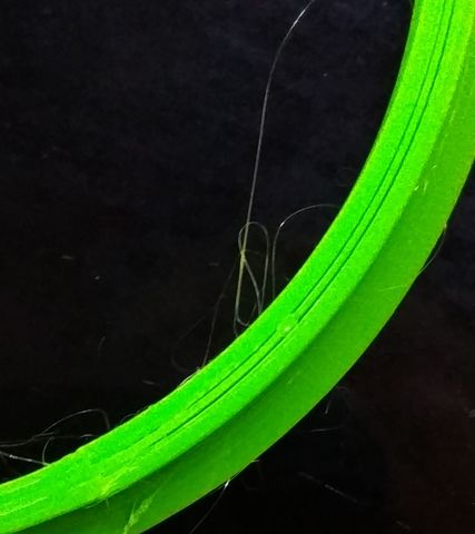

Sziasztok, PETG nyomtatáshoz kérnék kis segítséget. Miért van az hogy bármekkora alapterületű tárgyat nyomtatok elkezd vetemedni? Nyomtatás közben szépen leválik az asztalról és a sarkai felfelé görbülnek. Próbáltam már 70-75-80 bed-hőmérséklettel, kisebb-nagyobb brim-mel. Réteghűtő második rétegtől megy 50%-on, sima gyári TT bed-et használok natúrba.

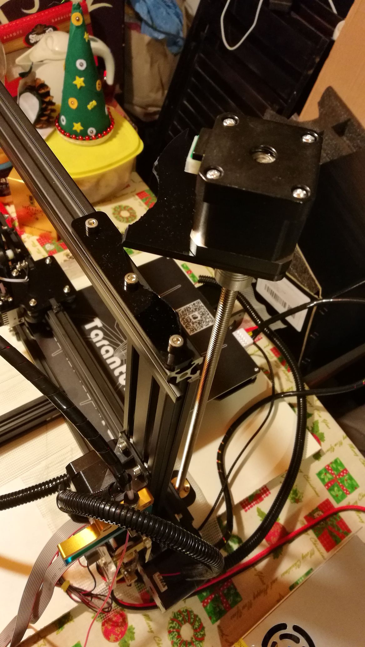

Köszi a bíztatást. A lendületem nagyon lehervadt.Már 3. napja csak szívok vele. A trapézorsón levő anya olyan mértékben szorul az orsón,hogy nemhogy a motor,de kézzel is alig birom az orsót megmozgatni.Maga az X,Y tengelyt símán egy mutatóujjal végig tolom a lineáris tengelyen.Annyi hozzátartozik,hogy ez a gép kb. 6 éve nem volt használva.A zsír jó kemény volt,egy kis féktisztítóval sikeresen leszedtem.Most valahogy ki kell szedjem ezeket az anyákat,hogy rendesen kitakarítsam őket,mert már másra nem tudok gondolni,minthogy minden igyekezetem ellnére csak van valahol még beleragadt zsír amit nem tudok kioldani,de még nyárfa pihe is volt rátapadva a tengelyre és lehet az is van benne,mire kitekertem.Nagyon nem egyszerű. A driver box nincs meg hozzá,így egy tb6560v2 3 axis-os boarddal hajtom. A 2db X tengely motort párhuzamosan kötöttem mint a nyomtatónál. Amíg egy kicsit bírt mocorogni,addig vitte a 2 motor. Az Y motort 3.5A-el hajtom itt meg a 2 motorra jut 3.5A. Egyelőre csak olyan lemezt kellene vágnia ami 2 kb. 0.5 mm-es alu réteg közt műanyag.
Abban bízok,hogy ha ez könnyedén mocorog(na),akkor a RAMPS 1.5-be dugható kis 2A-es drivereim is elviszik.Az X-re viszont 2 külön 2A-es drivert kell kötnöm.A jerk amúgy nem lenne gond ennek,mert az orsó 3mm emelkedésű és ha ez a motor megáll,akkor ott semmi nem moccan tovább,csak a mechanikát szaggatja.Ha jutok valamire beszámolok.

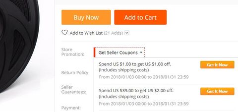

Akartam ma Devil Design TPU-t rendelni fekete színben, erre szinte sehol sincs raktáron. Néhány helyen rendelhető.
Ára kb. 10-11.000FtGondoltam megnézem Aliexpress-en.
CREOZONE Flexible 3D Printer Filament 1.75mm 1KG TPU Black - $30.36 ~ 7.800Ft
CREOZONE Flexible 3D Printer Filament 1.75mm 1KG TPU Blue - $23.49 ~ 6.000Ft -

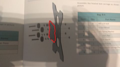

Most érkezett meg a tevo tarantula kit-em és szerelés közben vettem észre hogy hiányzik egy akril elem a szettből (Pontosabban item 7 Heated Bed Carriage Plate).Most próbáljak az eladónál érdeklődni vagy van-e valami helyi megoldás is a problémára ami nem fog több hetes szállításba torkolni?

Az a furcsa,hogy sebességnek 120mm/s-et adnak meg,max. sebességnek meg 12000mm/s-et. Na ezt pl nem értettem,mert a 12m/s egy kicsit sok(k)nak tűnik,pedig a szoftvere alapból ennyire áll be.A kisebb verziókat konkrétan láttam már,hogy használják nyomtatásra. Viszont az igaz,hogy ami nálam van az trapéz orsós és ezekből van golyós verzió is.Nem feltétlenül erőltetem a dolgot,de egy RAMPS 1.4-el gyorsan ki tudnám próbálni,szerintem síma 2A-es motor driverek is elviszik,mert nagy erőt nem kell kifejteni nyomtatásnál.
A rántások tényleg jó kérdés,mert a trapézorsó 3mm emelkedésű,ha a motor megfogja az azonnal leállítja a mozgást tutira. A jerk-et biztosan nem 20-on kell hagyni.Az anya rész amit pontosan nem tudom hogy hívnak a trapézorsónál,valamilyen műanyag.Na azt nem tudom,hogy az mennyire szereti ha cibálják. -

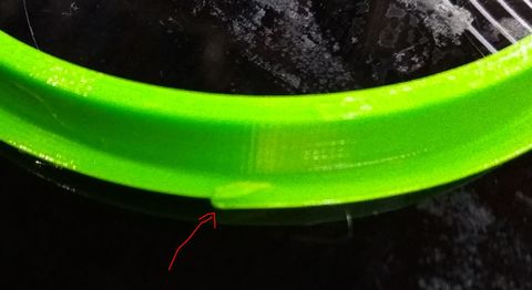

Tudom vicces, de egyszerűen nem tudom eldönteni. Nyomtattam egy kockát, azon pont az egyik sarkon csinálta, amikor már x irányba mozog, de ott lehet akár azért is, mert mondjuk a bed visszarugózott. Utána egy nyomtatáson Y irányba látszott inkább, de egyáltalán nem vészes. Az első rétegen látszik inkább, amikor a brim-et csinálja, de azon is a sarokban volt pont, ahol az átmenet van. Most nyomtattam egy fogaskereket, azon pl egyáltalán nem is veszek észre semmit.

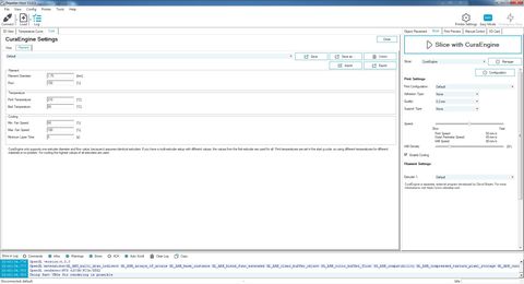

Én a helyedben egy az egyben kihagynám ezt az "easyconfig" akármit... csak összezavar.
A marlin FW alapból nagyon jól van dokumentálva, kommentelve.
És pont itt ki is jön, miért zavaró az "easy" verzió a kézi marlin konfigoláshoz képest.Az easy ezt írja:
//#define CHANGE_Y_DIRECTION // If your bed homes in the wrong direction front to back, enable this.
Míg a marlin sor, amit ez a változó befolyásol, ezt írja:// Invert the stepper direction. Change (or reverse the motor connector) if an axis goes the wrong way.
(szerintem utóbbi tisztább, persze ez szubjektív vélemény)
Magyarul, ha rossz irányba teker a mocid, vagy megfordítod a tyúkbelet vagy engedélyezed az invertálást FW-ből. Ennek nincs hatása arra, hogy Z hol homeol.Z alapból 2 helyen home-olható tudtommal.
1. Épp ott ahol áll X és Y
2. Az asztal fölött, asztalméretből kalkulált pozícióban.Az 1-es verzió az alap, ha van rendes Z end stop (kapcsoló, hall elem, optokapu). Ekkor nem kell semmit állítgatni.
Max ezt érdemes, ha valahol csipeszek vannak://#define Z_HOMING_HEIGHT 4 // (in mm) Minimal z height before homing (G28) for Z clearance above the bed, clamps, ...
// Be sure you have this distance over your Z_MAX_POS in case.A 2-es verziót javasolt beállítani, amennyiben bed level szenzort használsz home-olásra is, nem csak auto bed leveling-re.

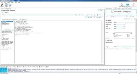

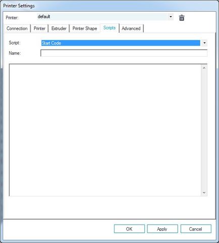

Nyomtatás végén még véletlen se homeolj, mert kis modelled felszántja a fej.
Én ezt használom end gcode-ban (amit te szeretnél, azt end gcode scriptbe kell tenni)G91 ;relative positioning
G1 Z+10 F1200 ; lift Z by 10mm
G90 ;absolute positioning
G1 X0 Y200 F5000 ; move hotend to X=0 pos, Y=200 pos (relative to bed, so bed will move to front)A Z+10 sor 10mm-el a modell fölé viszi a hotendet.
Az utolsó sor kiviszi az X kocsit 0-ba, a bed-et pedig kihozza előre (utóbbi 200-as értéket magadnak lődd be, hogy ne legyen ütközés a mechanikában)
Előbb próbáld ki egyesével ezeket a sorokat pl repetier host parancssorából, hogy lásd mit is csinálnak. -

Saccco
Devil Smile #5244 üzenetére
Sajnos az endstop-oknál előfordul, hogy rossz minőségű a forrasztás, elképzelhető, hogy itt is ez történt.
Ragaszd meg azt az akril elemet, annyit kibír, amíg nyomtatsz másikat.
Az az EndStop működött egyáltalán?
Nálam pont ebből volt 1-2x probléma, hogy X tengelynél hiába hallottam hogy kapcsolt az Endstop de a motor ment tovább. Gyorsan áramtalanítottam, megjavítottam az Endstopot és utána tökéletesen tette a dolgát. Nem volt törés, semmi hasonló.darealkilla
Ajánlott kategória az Anet A8/Tevo, de ebbe a kategóriában lényegében szerintem mindegyik jó. -
Devil Smile
Szerdan vegre megjott a TTm.. mara sikerult osszeallitani vegre, am az orom nem tartott sokaig..
atneztem minden ok.. home all szepen mukodott.. Gondoltam megnezem a tengelyeket/motorokat..
Z tengely felemel 200mm re.. jo zajos.. kis olajat fujtam ra.. majd mehet vissza 0mm re.. (-200mm)
pakolgatok mikozbe megy le hallom az End stop kapcsolot na mondom leert szuper.. motor megy tovabb felkapom a fejem h mi tortenik erre a Z motor felso tartoja mar hajlik is es abban a pillanatban mar reccsent is..
ijedtemben (mast hirtelen nem is tudtam csinalni) lehuztam a motorrol a csatit majd teljes aramtalanitas..Mi a fenetol lehetett ez? miert nem allt meg +200 rol a -200as beallitastol 0an vagy miert nem allitotta le az end stop?!?!?!

kzkz
Azt én is észrevettem, hogy a PETG folyósabb. Nekem az a megoldás rá, hogy nyomtatás végén 10mm-t rögtön visszahúzok, illetve még a következő nyomtatás elején 2x10-et. Ezután már nem folyik belőle.
A DD-s PETG-vel van egy gondom. Az első képen látszik, hogy amikor elkezdi az adott összefüggő rész nyomtatását, akkor az eleje nem tapad le, kicsit felhajlik. Ez nagyobb egybefüggő daraboknál nem gond, viszont ha az első rétegben mondjuk egy 3mm átmérőjű kört kell nyomtatni (pl. egy csavar lyukhoz), akkor ott már elmaszatolja az egészet, gyakorlatilag mehet minden a kukába. PLA-val nincs ilyen gondom, az szépen ott marad. Van erre megoldás?
A másik, hogy nyomtattam egy 67mm belső 72mm külső átmérőjű 5mm magas kör elemet 4-es falvastagsággal 0,4-es nozzle, 0,2mm rétegmagasság.
Az alábbi képen látszik, hogy a közepén nem tölti ki teljesen az PETG a teret. Az érdekes az, hogy ez csak a kör 1/4-énél ilyen a maradék 3/4-ed részen szépen kitöltött. 3 ilyen tárgyat nyomtattam, mindegyik ilyen. Ez mitől lehet?

izisz
Ez nálam is ilyen, főleg a petg csordul ki, amint eléri az üzemi hőt.
Nálam annyi a a workflow, hogy:
- a melegítések elkészülnek (előbb asztal, aztán a fej)
- homeolás, aztán abl mérés
- asztal bal alsó sarkánál asztalon kívülre megy a fej, ott kiengedek némi anyagot
- húzok egy 10cm-es csíkot az asztal szélén X irányba (ahogy a nozli megközelíti az asztalt, le is vágódik - de szép szó - a felesleges anyag a nozzliról)
- ezután kezdődik a modell nyomtatás (mivel a vonal végén már egyből van egy retract a modellhez utazáshoz, így a modellnél már nem kell brim sem, ill az első rétegben sincs jobb esetben hiba)

Ahogy felmelegszik a fej, rögtön elkezd belőle folyni egy kis anyag. Emiatt a nyomtatások kezdeténél csipesszel kell azokat folyamatosan leszedni, hogy ne rontsák el az első réteget. Ezt valahogy el lehet kerülni?
Illetve Repetierben a brim meg skirt beállításokat hogy tudom változtatni? Hiába írom át az értékeket és generálom újra, mintha abból mindig a gyári érték maradna meg. Infillen kívül nem igazán piszkáltam még semmit, azt viszont másik fülön kell, és rögtön figyelembe is veszi. Próbáltam a Cura-t is, de valamiért nagyon lassú a gépemen, főleg amikor a rétegeket mutatja (egy laptopot használok erre, igaz szerintem kellően erős, fusion360, solid edge mind fut rajta), így inkább maradok repetiernél. -

Próbálnám az első dolgot nyomtatni,d e semmi sem történik. SD kártyára másoltam a kódot, LCD-n betöltöm.
Ezután várni kell, hogy felmelegedjen. Elméletileg fel is melegszik, egészen gyorsan, de nem csinál semmit. Az LCD-n van egy Err:MINTEMP felirat. Valami rosszul lenne csatlakoztatva?
