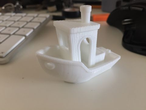

Érdekes amit írsz, mivel nekem is DD filamentem van és a fehérrel nyomtattam egy temp calc towert. Meglepetésemre 195 C-nál adta a legszebb eredményt. Azóta is ezen hőfokon nyomtatok vele és semmi hibát nem tapasztaltam. Ekkora szórás lenne a DD filamntjei között? Korábban én is magasabb hőfokon, 205 C nyomtattam vele, de nem volt tökéletes, ezért nyomtattam temp calc towert.
Úgy látszik új filament beszerzése után mindig érdemes lehet ezt a temp tesztet kinyomtatni, hiába ugyan az a gyártmány. -

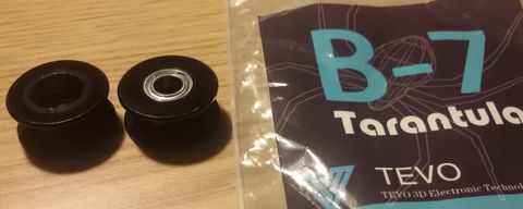

Tisztelt fórumtársak. Végre összeraktam a TEVO Tarantulámat. DE! Kaptam hozzá 2 különböző műanyag szál adagolót. Mint ahogyan a képen is látszik. Én a bal oldalit a színeset szereltem fel és nem a Titán kivitelt. Nem igazán érzékelem hogy a kettő között mi a különbség. Valahol azt is olvastam hogy a titán -hoz valami finomabb léptető motort használnak és hogy majdnem direkt a nyomtató fej közelébe lehet tenni. Tehát mi tévő legyek??

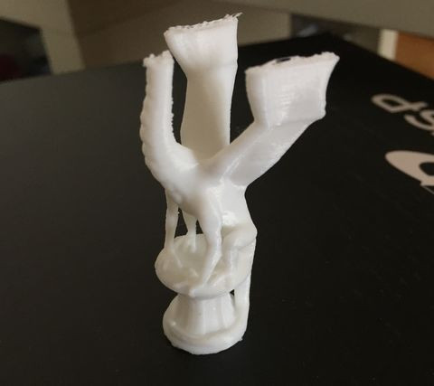

Melle csomagolt kinai feher PLA, 200/55 fok, 0,2-es layer height, 50mm/s sebesseg, 100% fan, 10% infill.
Minden mas default ertek Curaban.Az Aira modellnel megallt a filament 70%-nal.
Mindenkinek ajanlom aki kit-et vesz: MINDENT huzzatok meg rendesen es meg azt is ami ugy nez ki hogy jo.
Kivetel nelkul minden csavart meghuztam, leelenoriztem amit a kinaiak osszeszerelve adtak.
Egyedul az extruder tovabbito fogaskereket nem neztem, amihez nem fertem hozza. Na, az teljesen lelazult es elcsuszott, igy nem adagolta tovabb a filamentet.
Szetszedtedm, csavar meghuz, holnap ujra nyomok egy tesztet a sarkanyra, mert nagyon szepnek indult. -

Szóval nekem kb ilyen parajelenségem van, de PLA-val. Gyári Anet fekete PLA. Igen, tudom szar, de a prototípusokra ezt használom el, eddig semmi gond nem volt vele... de most törik mint a ropi! És úgy tapad PEI-re hogy vissza kellett állnom üvegre. A PLA páraelszívós ládában van, de nem hermetikusan zárva (párazacsi színváltós, tudom mikor szívja meg magát) pára elméletileg nem érhette viszont kiszáradhatott... Ami kijön a dobozból és a doboz és a nyomtató között van, az nem hajlik hanem rendesen törik (ilyenkor lehúzok annyit amennyi kint volt, és megy tovább a móka). Ez kb pont annyi mint az alap layer... Ha egymás után többet nyomtatok, de kis kihagyással (max 1-1.5 óra), akkor még nem törik, de úgy bele ragad a PEI-be hogy nem jön le rendesen. kell egy felfűtés-lehűlés neki akkor könnyebb, de kell a penge alá...
Amire gondolni tudok hogy a még meleg nyomtató kiszárítja az anyagot... Nem valami ilyen kiszáradás lesz nálad is a gond? Külföldi fórumokban, videóban láttam hogy olajozzák a pla-t. Ez a fejemben eddig nettó hülyeség volt, de lehet ezzel egyfajta minimális nedvességet adnak, és stabilizálják az anyagot. Lassan a laposföldben is hinni fogok... Várjunk csak, nem abban mégsem
fabula
Ha már a hőmérsékletekről van szó. Én Devil Design PLA-val nyomtatgatok, nyomtattam thermal towert és aszerint a 190-195 C-os részei lettek a legegyenletesebbek. Most 195-re állítva nyomtatom 60 C-os hotbed-el, így jó is lesz a nyomat, viszont nagyon vékonyan, de szálaz az ugrások közben. A retraction bekapcsolva, a distance 5 mm, a speed 45 mm/s,a min travel 0,8 mm, a Z hop bekapcsolva, height 0,5 mm.
Tényleg nagyon vékonyak a szálak, pókháló vastagságúak, amikor csipesszel leszedem, alig lehet megfogni őket, de mindig jelentkeznek.
Mit állítsak még, hogy ezeket eltüntethessem? Vagy ez ilyen és utómunkálattal kell eltávolítani? -

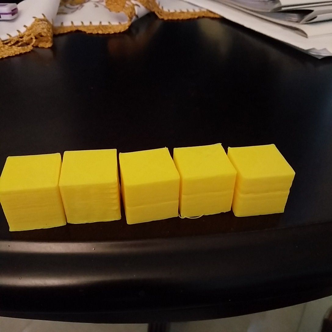

Sztori röviden: DeviDesign PETG, szürke, semmi csicsa (S3D, HB 70/80fok, seb: 40/55, mikor milyen kedvem van, minden más 75%-a a def speednek, ill első réteg 30%, accel 800, layer height 0.32 .4-es MK8 nozlival). Gyári ajánlás 230-240°C hotend hő. A spool kb 4/5-ét elhasználtam 225-230 fok környékén, nem volt semmi layer adhesion probléma, over extrusion stb. Majd pár hónap kimaradt, alig nyúltam a nyomtatóhoz. Úgy 1 hete újra nyeregbe szálltam. A tárgyak teteje olyan lett, mintha overextrusion és túl sok hő lenne (rendesen vastagon varrta be a solid top layer infillt a nozzli). Na mondom, extrúder kalib - nem kell, 100mm parancs, 100mm-t húz be. Ok, akkor flow rate csökkent, 0.92 körül már megjelentek apró lyukak, de a modell teteje még mindíg car volt (eközben oldalfal meg más területek szépek).
Na jó, hőmérséklet - bingó. Hogyan lehet nem tudom, de a petg nemet váltott, pla lett belőle vagy magam sem tudom. 212 fokon végre szebben varrja a tetejét a nozli, nem olyan, mintha ráhánytak és szétkenték volna. ([link]) Váza módban 210 volt az alja, ez alatt már tört a modell, mint a ropi, e fölött még elfogadható volt a layer adhesion. ([link])
Na mondom, bontok új csomagot, frissen bontott, szintén szürke dd petg. És megint a 212/214 fok a nyerő.
De nem lehet pla (címke szerint sem), mert a fila szál hajlik a kezemben, nem pattan mint a pla és nincs olyan "pla-s illata".
Bárki másnál volt már hasonló jelenség?
(e monológ csak a felvetésedre született, mert lehet underextrusionnek látszik az alja, de a modell többi részén nincs anyag hiány és a tetejét így varrja szépen/szebben. Ettől függetlenül valami szellem van a gépezetben de nem tudom még, hogy mi...)
Esetleg aki már nyomtat/nyomtatott már petg-vel, lenne olyan jó és megosztana pár képet a modelljei tetejéről (záróréteg érdekelne csak első sorban)
Az én zárórétegem még nem tetszik, lsd fent a bal oldali fal teteje, mintha sok lenne az anyag, de a jobb fal teteje sima és a belső, nagy felület teteje szintén.@fabula: igazán nincs mit, ezért vagyunk
