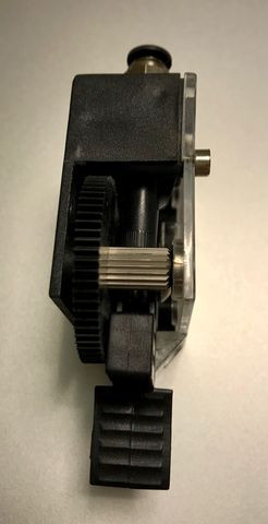

A múltkor jeleztem,hogy a thingiverse-ről leszedett titan extruder fogaskerekének nyomtatásába bele törött a bicskám.0.2-es nozzle-al sem lett jó.Nem is igazán lehet,mert az a modell,nem nyomtatásra készült,vagy legalábbis nem ilyen technikához.A nagyon sűrű fogazat mellé társult,hogy a fogak tűhegyes háromszögek.A képeket elnézve a gyári közel olyan,de az fröccsöntött.Ez csak az extruder full modellje véleményem szerint.
Ma viszont a githubon találtam egyet,amiben halszálkás kerék van,de nem olyan böszme mint a WADE-ben hanem kb. 3.5cm átmérőjű mint a titan-ban.
Ez sokkal használhatóbb lett. -

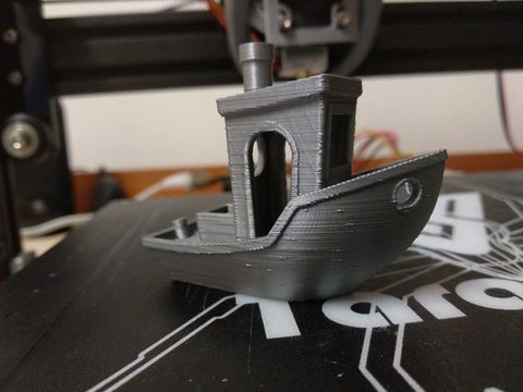

izisz
zoombiee #5481 üzenetére
Ahogy (#5482) compi.hu írta, a talp defektje asztalszintezési gond.
A kasza "sorja" retract hiba.
A talp lyukacsosság meg ahogy írtad, nem elég vastag a fedőréteg. A nyomtatási időből tippelve alacsony rétegvastagsággal nyomtattál (0.1, 0.2 környéke) és ehhez mérten viszont
- kevés a "top solid layer" és a ritkás infiltt nem tudja befedni eléggé
- vagy nagyon ritka az infill ÉS magas a fejhőmérséklet, ami miatt még elegendő mennyiségű top solid layer is behajlik az infill közzé így nem lesz szép sima, zárt a felszín.
A retract és lyukacsosság hibákon is javíthat kicsit, ha csökkented a fejhőt.
Vagy növelheted a retract hosszat/utazási sebességet - ez a kaszát javíthatja.
Növeled a top solid layerek számát/össz vastagságát (pl. 0.1-es rétegnél 10-12 top solid layer simán kellhet)
Többet tud a nyomtató, csak kell még barátkoznod a slicer beállításokkal. -

zoombiee
Csatlakoztam én is a 3d nyomtató tulajdonosok táborához.
Karácsony előtt vettem GB-ről meglepően hamar ideért EU raktárból 97 000FT volt az ára.
Összerakás egyszerű volt, a csomagolás korrekt, semmi nem volt sérült.
Ahogy megemeltem a "vezérlő egységet" észrevettem, hogy valami csörög benne, szétszedtem és találtam benne egy Eltévedt" csavartReméltem, hogy nem lesz vele semmi nagyobb gond.
Összerakás után kicsit félve kapcsoltam be, nehogy valamit rosszul kötöttem és saját magát nyírja ki a gép, de szerencsére semmi gond nem volt.
Gondoltam, hogy akkor már nyomtatok is valamit, ezért youtube-on rákerestem, hogy mit is kell csinálni, így gondoltam az alapján kinyomtatok valamit a hozzáadott kártyáról.
Megcsináltam a szintezést, felragasztottam a sárga maszkoló szalagot, amit adtak hozzá és a gyári PLA-val elkezdtem nyomtatni.
Meglepődtem, hogy gond nélkül letapadt (sokan panaszkodtak, hogy felválik a tárgy), eltelt 20 perc és a nyomtató Y-ban kitolta az asztalt maximumra és még ment volna, szerintem átugrott pár fogat, majd megpróbált visszamenni a helyére, de ez után már nem jó pozícióba nyomtatott ezért leállítottam. Mivel olvastam a fórumon, hog kész G-kódot nem ajánlott használni (bár nem gondoltam, hogy a hozzáadott is rossz lesz)
Ezért úgy döntöttem inkább letöltök egy stl-t és megcsinálom a saját g-kódot.
A hőfokokat az első nyomtatásból vettem át, mert azok jónak tűntek 205° és 50°
Persze így már nem ment minden rendben, az első pár réteg nem tűnt túl jónak, de hagytam továbbmenni, mert úgy tűnt, hogy rendben lesz, de 90perc nyomtatás után elmozdult a tárgy és le kellett állítanom ismét.
3. nyomtatásom teljesen ugyanazzal a beállítással csináltam, azzal az eltéréssel, hogy a sárga maszkolószalagra tettem kétoldalú ragasztót és arra nyomtattam. Így a nyomtatás 3,5 óra alatt elkészült a linken látható minőségben. Link
Kérdésem az lenne, hogy a minőség szerintetek milyen? Ennyit lehet kihozni a nyomtatóból vagy érdemes próbálkoznom valamilyen beállításokkal?
Három kisebb hibát vettem észre:- A kaszánál elég sorjás lett
- Talp részénél ahol a felirat van ott egy picit lyukacsos áttetsző lett (gondolom nem elég vastag ott az anyag)
- Az alsó felület egyenletes lett, de csíkos, ezt valahogy ki lehet küszöbölni?Így kezdőként nem tűnik túl nehézkesnek ezt a nyomtatót kezelni, bár sok mindent még ki kell próbálnom.
Ha bármilyen észrevételetek van szívesen fogadnám az építő jellegű kritikát, javaslatot.
Köszön, hogy elolvastátok az írásomat és remélem nem untattalak titeketDark Archon, ha el tudod küldeni az stl fájlt, akkor szivesen kipróbálom, hogy ki tudom-e nyomtatni.

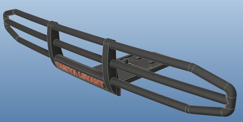

Hasonló van az autón gyárilag is, csak az nem nyúlik a karosszéria elé, így nem védi. Nem cél a tökéletes elpusztíthatatlanság, illetve a tömeg is szempont. Mindössze annyit szeretnék, ha egy ugratás félresikerül, legalább ne a karosszéria vagy a felfüggesztés sérüljön. De ezt is csak akkor, ha értelmes áron ki lehet hozni, mert egyébként 5eFt egy karosszéria, s egyéb alkatrészeket is lehet hozzá vásárolni 1-2eFt-ért. Csak így kicsit személyre tudnám igazítani az autót, meg hobbi.

Ez nem lesz túl erős semelyik anyagból sem. Mi lenne, ha a nyomtatott elemek mondjuk karbon rudakat fognának be? Pont ugyanezt a formát nem fogod tudni megcsinálni, de hasonlót és erőset igen.

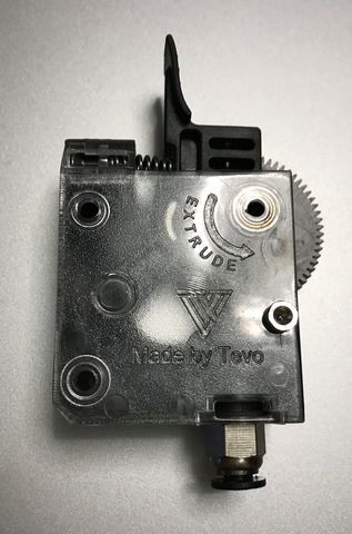

Szerintetek van annak esélye,hogy a titan extruderhez kitudjam nyomtatni a fogaskerekeket?
Az egész 10mm átmérőjű és 22 fog van rajta. 0,4-es fúvókával nem lettek a fogak túl jók.Nyilván ha a layer magasságot leviszem 0.1-re azzal max sűrűbb lesz a csíkozás,de a fogak nem lesznek hegyesebbek.
Ami kérdéses számomra,hogy egy 0,2-es fúvóka mekkora javulást hozna. Lehetne-e ez működőképes ilyen technikával egyáltalán. A 0,2-est azért nem próbálom azonnal,mert pont amiért csinálom az az,hogy gyenge az extruder,0.2-esen nem hiszem,hogy átnyomná a műanyagot.Lehet,hogy marad a WADE extruder és megvan a magyarázat,hogy miért,olyan durva nagy a 2 fogaskerék.Ahhoz elég volt a nyomtató felbontás.Jó masszívan 100% infillel nyomtattam,tuti nem törik.
Ilyen lett a kiskerék. -

Köszönöm a sok infót az extruderrel kapcsolatban mindenkinek,jó kis eszmefuttatást indítottam el vele
. Ezek egybevágnak az elméleteimmel,így direkt extruder lesz továbbra is.
Mivel szeretek tervezni és az egész nyomtatóm egyedi,így nem titán extrudert másolok,hanem tervezek egy újat,viszont a fogaskerekeket abból veszem,csak azokat is átalakítom rögzítés szempontjából.Ez lesz a kiindulási alap.
A WADE extruderhez kinyomtattam egyszer a halgerinc fogaskerekeket,de az egy nagyon durung szerkezet,nem szeretnék egy olyan gány cuccot rakni a nyomtatómra. 6.5 cm a nagy kerék átmérője.Amúgy meg az áttétele nem sokkal nagyobb mint a titáné,mert ott nagyon nagy a motoron levő kerék is.Szerencsére motorom,csapágyak minden van itthon a "szemetesből",már csak idő kell hozzá. -

Direkt:
+ retract beállítás könnyebb a rövidebb filament út miatt (de pressure controll-al lassan elveszti ezt az előnyét)
+ flex filát könnyebb (vagy csak ezzel) lehet nyomtatni
+/- csak manuális (vagy nehézkesen automatizálható) színcsere lehetséges (klasszikus, pl MK2 extrúder-hotend modell esetén)- nehezebb szerkezet a moci súlya miatt (mondjuk a titan cucc nem tudom milyen súlyú, de azért mégis moci, mindegy milyen kicsi)
Bowden:
+ könnyű nyomtatófej
+ automatikus színcsere elég könnyű manőver
+ valamivel magasabb nyomtatási sebesség komolyabb minőség romlás nélkül (ám cartesian gépen a nehéz asztal miatt úgyse lehet nagyon elszállni gyorsítás ügyileg)- retract macerásabb lehet, hosszabbat kell retractolni, így selejtes hotend-el párosítva dugulásos játék lehet a vége (lsd, fent, pressure control a barátod)

Szerintem is egy áttételes extruder kellene neked.
+1 fape véleményére, a Titan sokkal jobb, előtte használtam Greg-Wade-t is, az is nagyon jó. Nekem a filament nehéz húzása miatt kellett erősebb.Bowdenes esetben rá lehet tolni a filament-et, de nem lesz retraction, mivel csak tolni tudja.
janek69
Lehet,ha végig olvasnám az egész fórumot újra összeállna a kép,de gyorsabb ha kérdezek. BOCS.
Kicsit tupírozni akarom az extruderem,mert igencsak gyenge motor hajtja,nem NEMA17.
Jelenleg direktben tolja,A kérdésem arra vonatkozik,hogy milyen előnyei,hátrányai vannak a direkt és a bowdenes extrudernek egymással szemben. Amit én gondolok: A bowdenesnél lényegesen kisebb a tömeg,amit az X tengelynek rángatni kell,ennél ha lefogy a filament,akkor a bowden hosszával azonos méretű filament a veszteség.(ezt jól gondolom,vagy be lehet a bowden-be úgy tolni a következő filamentet,hogy nem akad el sehol és tolja az előzőt maga előtt?). Az én elméletem szerint itt ahogy mozog a fej nagyobb mozgásoknál kismértékben a filament is mocorog,de lehet,hogy ez elhanyagolható az extrudált mennyiségnél.
A direktnél nagyobb a tömeg,de cserénél kisebb a veszteség és szerintem pontosabb az extrudálás.
Ha valaki próbálta esetleg ugyanazon nyomtatón mind a kettőt,az melyiket ajánlaná??? -

QbHead

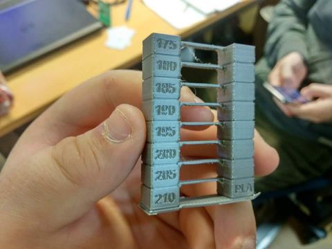

Nyomtattam egy temp towert, szerintetek most melyik hőmérsékletet használjam?
Tevo Tarantula+radial fanfang hűtő, lehet a layerhűtőt le kellett volna kapcsolnom?
illetve még egy kérdés, hogy a retraction után ottmaradt "pöttyöket" hogyan lehet szépíteni? milyen beállítást kell megváltoztatnom? ez a része gyári a TT-nak 5mm retraction 2mm wipe, 1300mm/s -
