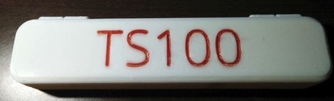

(#5846) Saccco: Én másik választottam végül TS100hoz. Az meg ilyen lett. (nem tökéletes a nyomtatás, de a funkcióját ellátja, szal marad) Festéket jó esetben héten fog kapni. Még nem dőlt, hogy fehér-piros-ezüst hármasból melyik legyen.

Bár az alkoholos támadás kemény volt, akril festék ellen
A kaptonos ötletet is érdekes.
És jah, vektor ábra frankóbb lenne, svg-t pl easyeda (eagle-ben még nem néztem) is tud exportálni (nameg persze gerber-t), szóval vektor gravír pipa, meg egy pici motorral a fúrás is...
Nade nem offolok többet, há' ez így nem példamutató
Szerk: most nézem, flex pcb, jól beletrafáltál, pont olyan BG-s lézer motyóm van még BF-ről -
