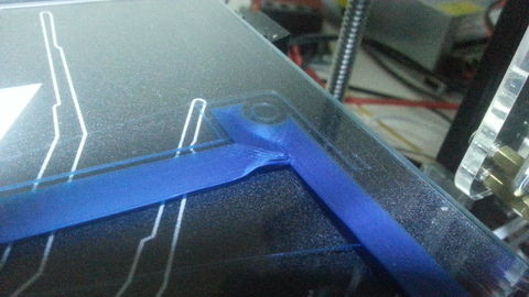

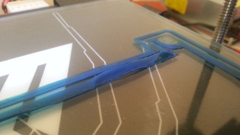

ssid3956
SOS!

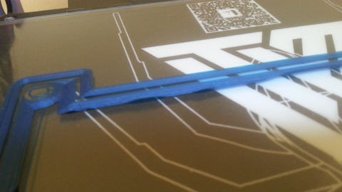

Az miért lehet, hogy az 1. réteg kitöltésénél a sorokat majdnem egymásra nyomtatja? Olyan kevés az eltolás az előző sorhoz képest, hogy az új sor fele rámegy az előzőre. Próbáltam az extrusion width-et, és a a first layer infill ext. width-et is állítani, nem lett jobb. A slicer simplify 3D, de csinálja Cura-ban is. -

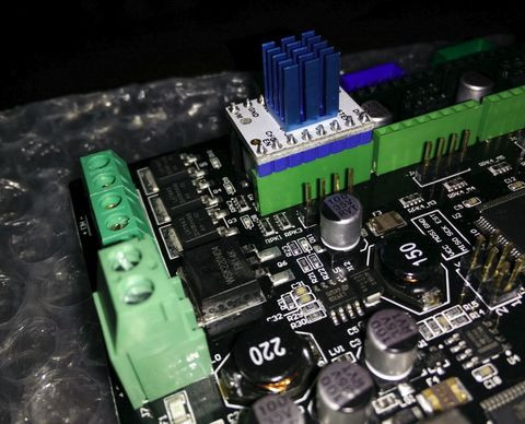

Beüzemeltem a TMC2100-ákat... marha hangosak a ventilátorok...
Eléggé melegszenek, bár a régin nem tapogattam a drivereket.
1,18V-ra volt mindegyik állítva, most 0,95-re lőttem be őket, remélem nem tettem rosszul.(#4597) fape:

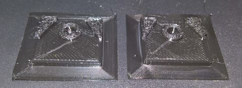

spidersoft
Sziasztok! Felix 3.0 nyomtatóval nem boldogulok... pontosabban egy modellel, más modelleket mostanság kinyomtatott. Jelenség: ledarálja a filamentet és így nem tudja továbbítani az anyagot. A dobon nincs összegabalyodva az anyag, kétféle Felixes (meg egy Herzes) PLA-val próbáltam, a dob elég könnyen forog, próbáltam állítani szorosabbra és gyengébbre az extruder támasztógörgőjét. Az extruder nincs bedugulva, egyébként szépen adagol, más nyomatokkal nincs baj. Próbáltam a retractiont hangolni: alapból 1.5mm, de kikapcsolva is elakad, 3mm-en meg 5mm-en is. Hőfokot próbáltam 195-200-205-210 verziókban. Eddig kb. 10-12 rontott nyomtatás, random magasságokban, de mindig ezen a szakaszon fogyott el a lendület. Ha egy ilyen elakadt állapotban kikapcsolom a motort, akkor a filament szorítást fellazítva kézzel kicsit megtolva a filamentet tudok szálat engedni, szóval még az se, hogy menet közben dugul el... a motor nem kattog, ebből arra gondolok, elég az árama. Kezdem nem érteni
Otthon megpróbálom a Wanhao i3-mal, hátha...
erről a modellről van szó (egy random filehosting oldalra feltettem, nem ismerem ezeket... ha nem műköszik, szóljatok)

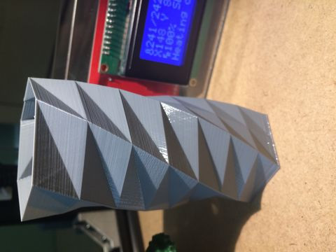

janek69
Igazából nem tudom,hogy mennyire van erre az erőre szükség,amit ez tud.Ha egy filamentnek nem elég egy síma motor ereje,akkor nem kell,olyat venni.Nekem most itt a herz,hát ez olyan.Jelenleg szegény extruder motornak adtam még áramot,így 57-58°C-on ment folyamatosan,majd kapott egy vetit a motor külön,így most el tudom dolgozni a herz-et,bár így is látom,hogy időnként a meghajlott filament visszarugja a motort. 30mm/s-el nyomtatok,de emiatt sokszor kényszerülök lassabbra is.

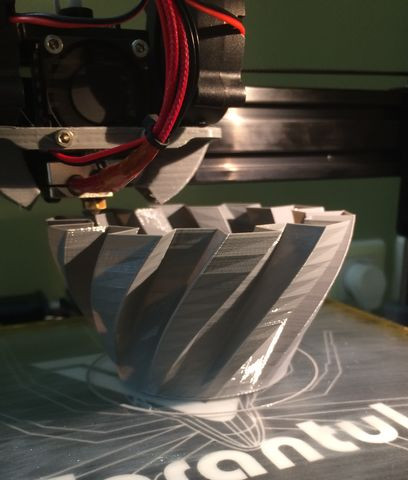

Szóval ilyen durva lett. 100% infill, a nagyobb kerék ~10m filament. Sajnos valami gáz lett a gcode-al,mert a rögzítő csavaranya vályata és a csavar furata nem készült el.A repetier host mondta,hogy netfabb-al javítsam,de mivel a repetierben ott volt minden rendesen nem érdekelt. Most majd játszhatok fúróval,menetfúróval.
Még a kép sem nagyon adja vissza mekkora. Hertz filamenttel nyomtattam,eredetil 210 fokon kezdtem,de gondoltam egyet és minden fúvókát levettem a tárgyhűtőzől,hogy legyen elég hűtés és így a nozzle nem tudott 197°C fölé menni. Annyira nem is baj. -

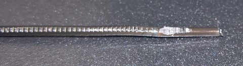

Hát ma nagyon meglepődtem. Elgondoltam,hogy csinálok a direkt extruderemhez egy áttételt.Mivel elég egyedi a dolog,gondoltam a fogaskerékkel nem vackolok,módosítom a rögzítését a wade extruder kerekeinek és jó lesz az nekem.Hát tátva maradt a szám,amikor megláttam,hogy a nagyobbik kerék mekkora. Láttam én a CAD-ben,hogy közel 7cm az átmérő,de fel sem tűnt,hogy ez ilyen rohadt nagy. Lehet a végén másra használom,mert ez iszonyat nagy tepsi lesz. -

Saccco
Tűkön ülök, hamarosan jön a TMC2100. Remélhetőleg már holnap.

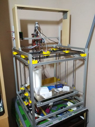

@compi.hu: hát a 46x46x0,5cm-es tálca valóban nem könnyű, ráadásul alatta még van körben egy alu keret is 2020-as elemből. De ez már a könnyített változat, az eredeti terven még volt egy szintén 46x46x0,2 alu lemez is a 2020-as keret merevítésére, és a tálca tartására, de én ezt 4 plusz sarokelemmel kiváltottam.
Még tervben van a könnyítés: az alu keret helyett a tengelyektől kb. 5cm-re benyúló részre rögzíteném a tálcát a Voron 3d nyomtatónál látott megoldáshoz hasonlatosan, azzal a különbséggel, hogy a bonyolult elem nyomtatása helyett L alakú 4x4x0,3cm vastag alu profilból lenne, azt csak méretre kell vágni és pár lyukat fúrni bele.

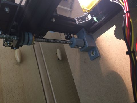

janek69
Sajnos neked a racsnis megoldás nem jó,mert az is visszaengedne egy-egy racsni távolságot,így amiben én gondolkodnék az a fék.Mindkét motornál,már ha kettő mozgatja nyomtatnék két-két fékpofát,amik körülfogják a kuplungot és alaphelyzetben egy rugó húzná őket össze annyira,hogy megfogják a kuplungot.A rugó ellenébe meg csinálni kellene vagy venni egy egy behúzó tekercset ami mondjuk ha bekapcsolod a tápot szétnyitja a fékpofákat.Lehet,hogy jobb ötlet is van,de hirtelen ez jutott eszembe.Persze lehet mechanikus is a fék,csak akkor kikapcsolás előtt kellene rögzíteni őket és bekapcsolás után meg kioldani.
kzkz
Nálam a tálca a Z tengelyen mozog fel-le. Tudtok arra megoldást, hogy ha áramtalanítom a nyomtatót, akkor ne "essen" le a tálca a tengely legaljára, hanem maradjon ott, ahol épp állt?
Ez ugye addig nem gond, amíg áram alatt vannak a motorok, mert az tartja, nem engedi forogni, de áramtalanításkor ez megszűnik.Persze megoldás lehet, hogy áramtalanítás előtt leengedem a Z max-ig, de ekkor nagyon pontosan kell belőni, hogy a Z max pont ott legyen, ahol egyébként fel is ülne a tálca alja a tartószerkezetre. Ezt elég nehéz pontosan beállítani, és lehet, hogy még ekkor is kicsit bemozdulna a tálca áramtalanításkor.
Mindez ugye azért gáz mert így minden egyes áramtalanítás utáni nyomtatásnál újra kell szintezni a tálcát, mert nem lehetek biztos benne, hogy mindkét oldalán azonos mértékben mozdult el. (Egy 46*46cm-es tálcáról van szóval itt már van holtjátéka a cuccoknak ekkora méretben

HUresz
Saccco asszem elment ez egyik TMC2100-as vadaszni.
Megvolt az alaplapcsere ... es mikor atpakoltam a leptetovezerloket ... ramertem a vref-re. A Z-re akartam kis kakaot adni. (2 moci miatt)
Nem tudtam 0,7v fole tekerni, kicsereltem egy masik vezerlovel az alapbol 1v-n volt. Szoval nem a lap a hunyo.
Passzolok, hogy mitol lehet, volt egy kis zarlatom mikor levalt HB csatlakozo ... ami kinyirta a lapot de nem hiszem, hogy az gyilkolta volna le ... most kap egy masik vezerlot es rendelek potlast.
Mikor kicsereltem oket ... azt vettem eszre hogy a borda forro rajta ... a tobbi pedig teljesen hideg.
Az biztos, hogy a beepiteskor rendben volt mind a 4. Elatkozott gepezet -

A motort tartó plexit is alátámasztottam a biztonság kedvéért. A képen látszik, hogy a 2020-as profilhoz nem tudtam rögzíteni, mert ahhoz az egész cuccost az ágy felé kellett volna mozgatni. De az asztolhoz rögzítve is nagyon stabil.
Az EZgimbal is szuper. (Köszi az ajánlást) Sokkal jobb lett a Z tengely stabilitása és pontossága. Egyszer már megmentett egy ütközéstől, ugyanis úgy próbáltam homeolni a tengelyeket hogy a Z endstopot leszereltem előtte és elfelejtettem visszatenni. De így szerencsére csak felfeküdt a vízszintes sín az asztalra és nem nyomta lefelé.

Tiszteletem mindenkinek. Lenne egy IDEGŐRLŐ gondom. Már legalább 10-szer nekifutottam egy darab kinyomtatásának de nem megy. SEGÍTSÉGRE szorulok nálam sokkal tapasztaltabb fórumtársakra (ami nem nehéz mert én kezdő vagyok). Adatok. PLA anyag, üvegre nyomtatás, hajlakkal, az nélkül, ágy fűtéssel, az nélkül, karimával, az nélkül. Ha fűtöttem az ágyat az 60-70°C között volt. Nyomtatási hőmérséklet: 200-220 ig minden. Nyomtatási sebesség 35-40m/sec. Tehát minden volt ma. HOL B@.zom el?????? Cura-t használok (ami eddig is volt és nem volt gondom). De mindig még az elején a két hátsó belső saroknál el válik az anyag az asztaltól.
Képeket is próbálok mellékelni. MINDEN ÖTLETET SZÍVESEN FOGADOK-MEGHALLGATOK!!!
HUresz
ssid3956 #4507 üzenetére
Szia
Sajnos en ezt nem tudom, nem vagyok egy nagy G-code betyar. En Marlint hasznalok es azzal cserelem le a meglevo progit. Ez max 5p.
Most erkezett meg a heten az uj alaplap, szoval koltozok. Meg mielott beepitem a helyere, beallitok mar rajta szinte mindent. A mostani megszokott beallitasaimat beirom feltoltes elott az uj szoftverbe. Gondolok itt a: Jerk es acc ertekekre, a munkateruletre, a pid ertekekre, a lepes/mm, es mas valtozokra, amiket kitapasztaltam.
Eloszor en sem akartam igy beleturni, de mikor eldontottem, hogy lesz rajta BLtouch, mar biztos volt, hogy nincs mas lehetoseg. Egesz egyszeru, neten sok video van, es par perc alatt kesz. -
