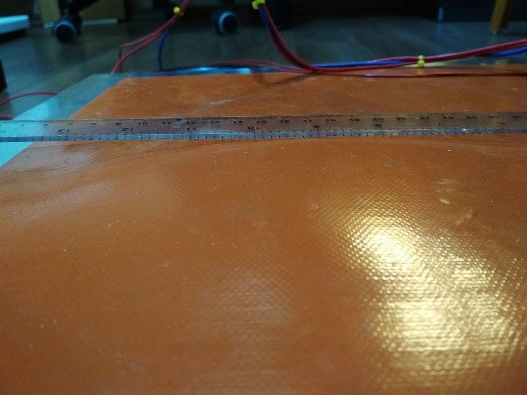

Más: a fűtő szilikon lap felpúposodott. A gyári 3M-es ragasztó mégse annyira tuti ezek szerint. Ahol megtámogattam F.BS-sel (a szélein körbe, illetve X alakban) ott egyelőre tart. Viszont nem merem kipukkasztani a púpot, nehogy a 220-as ágat találjam el és átadja a delejt az alu lapnak. Lehet ezzel valamit kezdeni?

Saccco #36867 üzenetére
Szilikon fűtőblokkot mivel érdemes felragasztani asztalhoz?
Mindenhol ragasztják pluszba a saját ragasztóján kívül, illetve itthon milyen néven kellene keresni, vagy hol lehet ilyet beszerzi?
Nem gondolnom, hogy az autós szélvédőragasztó elég erős lehet, biztosra mennék inkább. -
#19103744
Ennyi az ára. Ezzel nincs mit csinálni. Amazonról rendeltem anno, másnap itt volt. Szintén a kiszállítási idő miatt.
Nem ragacsozom össze többet az üveget. Gondolkodtam, h. teszek az üveg alá neodímiumokat de végül elengedtem. Teljesen jó a csipesz. Viszont ma már nem vennék 260-ast mert talán ha egyszer nyomtattam 100-nál nagyobb átmérőt. A nagy lap sok hőt elvon. A mágnesszőnyeggel együtt nem is tudtam bekalibrálni rendesen. Vagyis talán 50C° sikerült, már nem emlékszem. Nagy tárgyakra nem ezt a gépet használom. Ebbe 0.2-0.4 fejeket használok, az X2-ben 1mm-es van. Az úgy haladósabb. Nagyobb az asztal nem is tud 60-nál gyorsabban stb. Így viszont pont jó. Ez itt 1-es fejjel készült 0.3-0.4 rétegig le lehet vele menni biztonságosan. (a teteje be van csiszolva mert illeszkednie kell)
...egyébként felx-el körbevágod lesorjázod oszt jó van az úgy

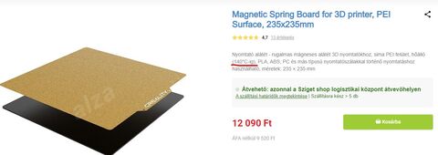

Pedig papírforma szerint 80nál gyengülnek a mágnesek. Azt nem írtam, hogy megszűnik mágnesesnek lenni. De jelentősen gyengül onnantól. Az biztos, hogy ha megmérnéd az erőt ami a pei eltávolításához kell szoba hőmérsékleten és melegen más lesz. Az is lehet, hogy éppen elég , hogy ott tartsa melegen. A mágnesesség gyengülése graduális, szóval nem kapcsol ki a mágnes 80C-nál.

#19103744 #36847 üzenetére
SR gépem van, de ha kerek PEI lapot veszek, az legalább 1 hónap kínából. Ráadásul az alza-ba van 3e kedvezményem, így kijönne 9e Ft-ból (fele, mintha kínából veszek egy kerek alakút).
Gondoltam kipróbálom és ha beválik, akkor veszek majd kereket hozzá később ha ez tönkre megy, vagy kell a teljes tálca méret a nyomtatáshoz.
Ennek meg gondoltam lecsapom a 4 sarkát, hogy passzoljon a kerek asztalhoz, így csak két oldalt, meg felül veszítenék 12mm-t. Úgyse nyomtatok ekkora tárgyakat (még).Ez a mágnes leszedés jó ötletnek tűnik. Nehéz volt leszedni? (gondolom valami kétoldalas ragasztóval van felrakva)> @daninet köszi, így már érthető -
#19103744
Tartós 80C° visszafordíthatatlan demagnetizálódáshoz vezet. Itt van egy Curie-hőmérséklet kísérlet a látványosság kedvéért.
Én leszedtem a mágnest, csipeszelem a PEI-t. Több okból kifolyólag.
1. A mágneslap nélkül 10-12C°-ról 5C°-ra esett a az asztal hőmérsékeltkülönbség a szélek és a középpont között.
2. Gyorsabb a felfűtési idő.
3. Kisebb távolság-> kevesebb tömeg-> kevesebb energiát fogyaszt.
4. Van olyan modell ahol nem akarok extra mintát, ilyenkor leveszem és az üvegre nyomtatok. (természetesen átírtom a 0 pontot)
A PEI nem csak a tapadás miatt, sokszor a leválasztás miatt is jól jöhet, pl. ha nagyobb felületen érintkezik a modell az asztallal ilyenkor úgy kapaszkodik, h. kisbaltával lehetne csak leszedni. (ráfűtéssel leválik) Ezenkívül hasznossága abban is van, h. nem kell az első réteget nagyobbra venni vagy 4-5 réteget lassabban nyomtatni így az elefántláb sem tud kialakulni.

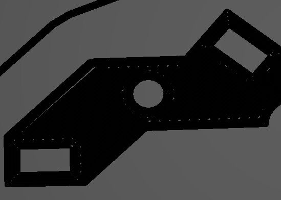

Van esetleg ötlete valakinek, hogy a SuperSlicer miért ad kevés anyagot? Még a preview-an is ezt mutatja. Hiába állítom az "extrusion multiplier"-t, vagy a "first layer flow"-t, a helyzet nem változik.
A csatolt képen is látszik, hogy az 1 réteg esetében hiányzik anyag és kinyomtatva ezeken a helyeken tényleg anyaghiány van (ill. még több helyen is, pl. a kör körül).

JulianSinulf #36816 üzenetére
Köszi az ötletet. Megnéztem a start code-ot, de semmi furát nem találtam benne, viszont ha már ott turkáltam, kicsit módosítottam rajta.

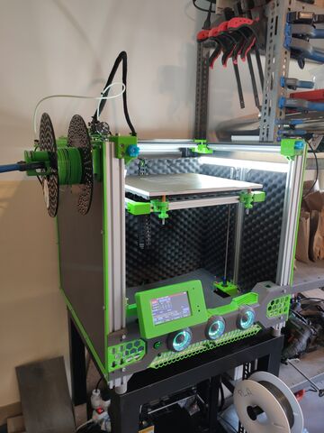

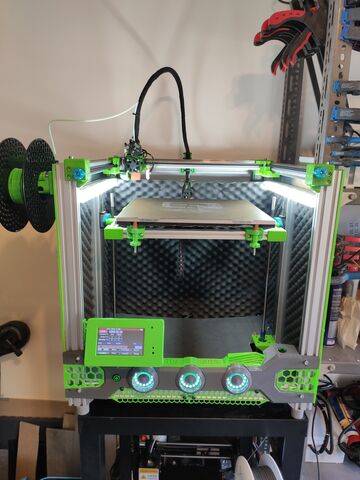

Befejeztem a nyomtatóm ma délelőtt
BLV MGN alap
CoreXY konstrukció
350x350mm cnc mart aluminium ágy
Rugóacél PEI
800W AC fűtés
Duet3D alaplap
PanelDue vezérlés
Optikai végállás kapcsolók
Hotend konstrukció saját terv:
E3D volcano 0.6mm nozi
Orbiter V2
2x5050 tárgyhűtés
BLtouch
GyorsulásmérőA gép elején neopixel állapotjelzők, hotend, bed, print progress
Videó nyomtatás közben, azure petg 120mm/s infill, 90mm/s fal
