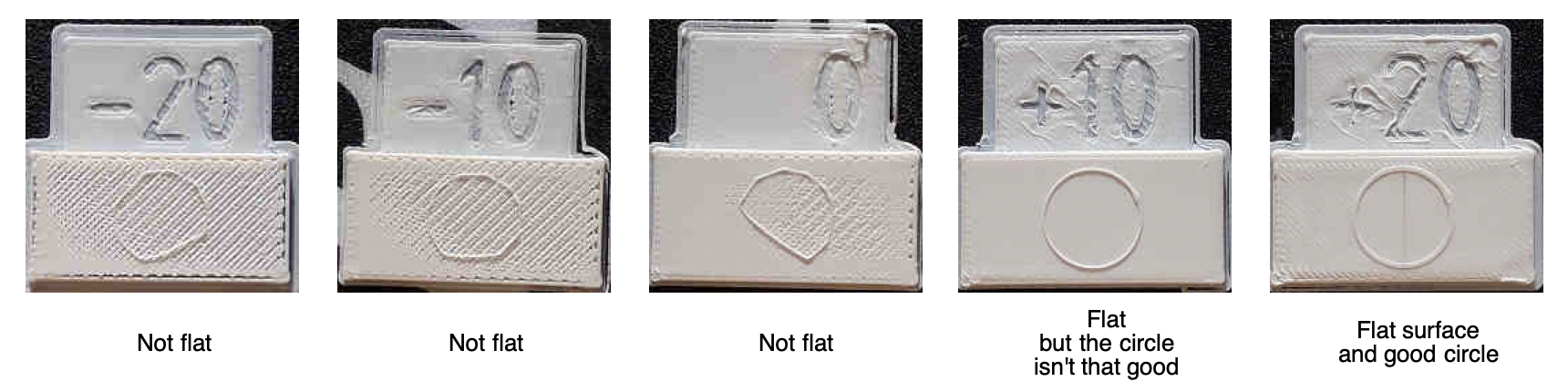

Nyomtatás után nézd meg, hogy melyik a legszebb. Ezen a képen valahol a +10 és +20 közt lesz a megfelelő flow. Ennek megfelelően állítsd a flow pl. 1.15-re.
Generálj egy újabb flow kalibrációs cuccot, most 2%-os lépcsővel. Nyomtasd ki, és válaszd ki a legjobbat: [kép]
A kép alapján a 0 vagy talán a -1 lenne a legjobb. Így a megfelelő flow 1.15 vagy 1.14. -

Flow kalibrációra van sokféle lehetőség. Én a supersliceres "szemmel megnézem" módra esküszök.

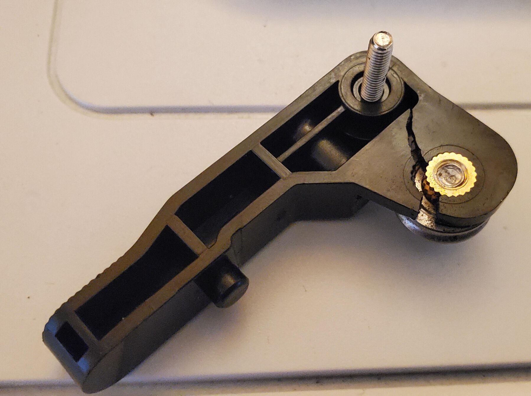

Az extruder karja itt szokott eltörni: [kép]

A gyári extruder van rajta, én nem láttam még töröttnek. Hol szokott eltörni?

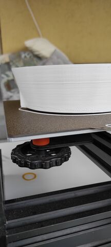

Nyomtasd ki 180 fokkal elforgatva, hogy a hűtés a túlnyúló részek felől fújja, ha úgy nem görbül el túlnyúlás, akkor az egyoldals hűtés okozza, ha nem, akkor a hőmésrésklet kicsit magas.
#54597376
peugeotmate #36162 üzenetére
Szerintem ez azért van, mivel csak jobb oldalról van tárgyhűtés. Ezért ilyen a bal oldal. Legalábbis én annak tudom be. Ender 3 V2 ugye?
az szerintem tárgyhűtés probléma. azért hajlik le, mert nem elég erős a tárgyhűtésed. Ott ugye konzolosan nyomtat lényegében a levegőbe, ahhoz, hogy az szép legyen nagyon jó tárgyhűtés kell amitől azonnal megszilárdul a műanyag a levegőben.

igen, alapvetően a jó hűtés nagyon sokat segít a túllógásokban. Vannak esetek amikor csökkenteni akarod, például növelni akarod a rétegek egymáshoz tapadásának erősségét. Ha az estep megoldotta nem biztos, hogy csökkenteni akarod végeredményben.
Az asztalról elválást a tapadás hiánya okozza az asztalon. Nem tudom mire nyomtatsz, de leggyakoribb probléma az a kosz/zsír stb. Alkohollal le kell mosni. Vannak felületek amik nehezebb tapadóssá tenni, ragasztó stift, hajlakk stb segít olyankor.

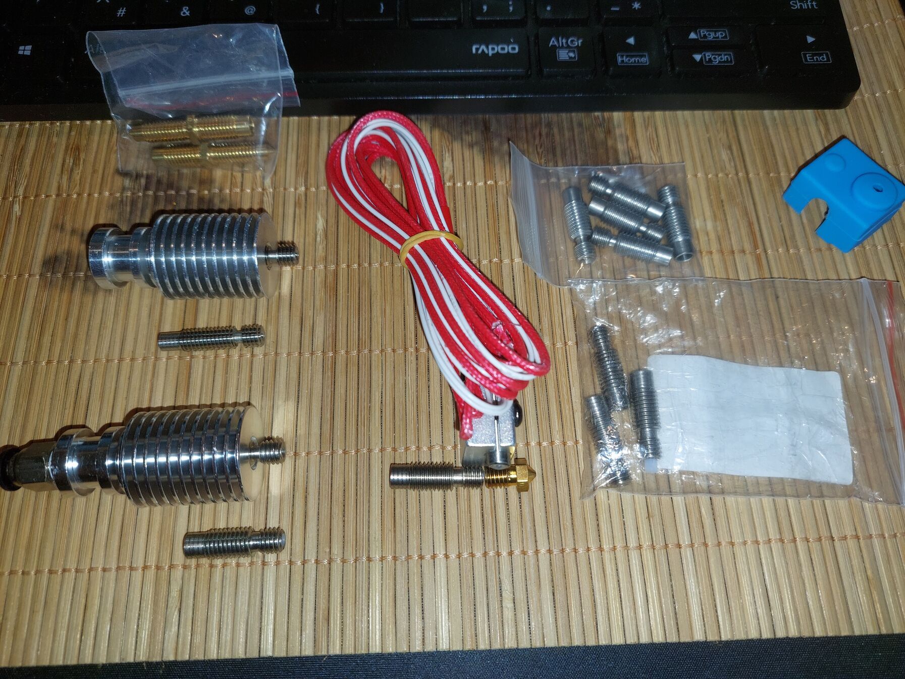

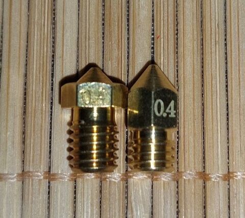

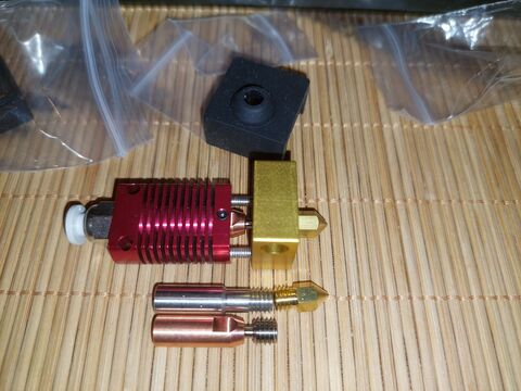

#54597376 #36149 üzenetére
látom vannak olyan hirdetések, ahol feltüntetik a különböző változatokat, méreteket is, péládul:
[link] , [link] ,
Az igazi v6 és az újabb v6 klón blokk az ilyen pálcika alakú termisztort használ, nem a kis üveggyöngyöset. Az is árulkodó lehet, ha mindenképp az igazi v6 alakjával egyezőt keresel. Teljes szettben nem is biztos, hogy látok.
Random nozzle [link] -
azbest
Igen, "kicsi" a feje az mk sorozathoz képest. Kellemetlen, de nem a világ vége. Vegyél hozzá nozzlet.
Vagy ha tartalék nozzles szettet veszel, fel tudod használni az ingyen kapott szetthez.
A klón blokkom 12mm vastag(a nem összeszorított részen) és a nozzel 12,5 mm teljes hosszúságú. (ja a klónokban valsz v5 blokk van, asszem annak annyi a mérete) -
#54597376
azbest #36148 üzenetére
Ha a klón V6 nozzlenek kicsi a feje akkor az nem V6
Ez lenne a V6. Én MK8-cal kaptam.
Értem amit mondasz, a heatblockban átmenő furat van, de ha heatsinkbe betekerem teljesen a heatbreaket akkor csontig csavarhatom a heatblockba, akkor sem ér össze a nozzle végével. [kép] A V6 heatblock vastagsága 11.5mm, az enyém 12.5mm.
Szóval sikerült valami nagyon gyenge minőségű klónt kifognom.
azbest
#54597376 #36145 üzenetére
Előfordulhat, hogy összekeveertek valamit a szettben.
Így néz ki a v6 klón
Azt érdemes tudni, hogy a heatbreak kétféle lyukmérettel is létezik. Nekem úgy tűnt, hogy a short distance (amibe nem lehet becsavarozni teflon cső illesztőt, a felső a képen) abban vékonyabb menetes a lyuk. A csavarozható tetejű vastagabb. Plusz a heatbreakből létezik all metal és telfon cső betétes változat is.
A v6 klón nozzlenek általában kicsi a feje és simán összeér a heatbreak-kel. Eleve egy átmenő furat van a fűtőblokkon, szóval elég mélyen bele lehet csavarni a heatbreaket. Egyébként a v6-ból is mintha lenne kétféle revízió és a klónok a korábbi változatot utánozzák, van némi méretbeli kölönbség a blokknál. Vagy valamelyik v5 változattal kombinált. Asszem a hivatalos v6 az négyzet alapteröletű, a klón meg téglalap.Az ender féle hotend meg ilyen, ahhoz mk8 nozzlet szoktak adni.
Az alapváltozatnak lehet rövidebb a menetes része a v6-os féle nozzlehez képest. Ahhoz is kapni all metal heatbreaket.A nozzlet külön is kapni mindegyik fajtához, régebben filléreként jött 10es csomag.
Arra is figyelj, hogy ha fűtőpatronnal jön, hogy 24 vagy 12 voltos.

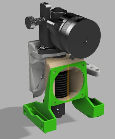

Ender 3 V2-t upgradelnék, BMG+V6-ban gondolkodok. BMG megvan, V6-ot is rendeltem, de nem az lett amire számítottam. Ennek köze nincs a V6-hoz. Sima MK8 nozzle, méretek alapján tuti, hogy nem V6 heatblock, az meg már csak hab a tortán, hogy a heatblockban nem ér össze a nozzle és a heatbreak. Szóval a kérdésem: milyen V6 hotendet ajánlotok? Az sem baj ha komplett kábellel van az egész.

kzkz már megválaszolta, nem hazai boltból kell eredetit venni, mert a hotend meg az extruder drágább lesz, mint a nyomtató
Aliról mindent megrendelhetsz sokkal olcsóbban jó minőségű klónban. Általában a Trianglelab termékei jellemzően jó minőségűek, csak sokkal olcsóbbak, pl. [link] .
Persze mielőtt rendelsz tájékozódj, hogy neked mi lenne a legjobb, melyik verzó a volcano-ból, mert van több megoldás is, pl. a termisztor miatt.
A nagyon olcsó filléres kínai noname termékekkel lehet szívás, pl. amit linkeltél.
Ebből neked a PTFE változatot érdemes megvenni, ha sok PLA-t nyomtatsz, mert a full fém az PLA-val könnyen dugulhat, a 4,1 mm-es meg ugyan olyan, mint ami most van rajta, vagyis a az extrudertől jövő PTFE csövet kell letolni a nozzle-ig (bár a CHEEP fix ebben is megoldás).
A DD az jó megoldás, nem csak a rugalmas szálakhoz, a súly miatt azonban érdemes Orbiter vagy Sherpa mini (micro) extrudert beépíteni LDO motorral. Ezek viszont már nem annyira olcsó megoldások. Lassú nyomtatáshoz elég jó egy palacsinta léptetőmotor egy BMG vagy egy Titan extruder klón szintén az Aliról. -

Lehet hogy én kicsit rövidre vágtam a ptfe-t és nem tudta igazán odaszoritani. Mindenesetre már nem építem vissza, ezzel a hero me gen 6 hűtővel sokat szarakodtam mire kész lett, és olyan durva a hűtés, hogy amikor a 6. rétegnél elkezdte a bridgere 100%ban tolni a levegőt, akkor hallottam hogy pattog fel a nyomat az asztalról. Szerencsére végigment a nyomtatás, pedig csúnyán felhajlott emiatt.
fabula
Én is kipróbáltam és 235 fokon PETG-re is jó volt, sőt 245 fokon ABS-t is nyomtattam vele.
Fontos, hogy a hotendbe vágott PTFE cső szoros legyen és a nozzle felőli vége pont merőleges.
Nekem így nem dugult, sokáig használtam ezzel a hotendet.
Abban igazad van, hogy egy jobb hotend az igazi megoldás, de ha nem akar rákölteni egy olcsó nyomtatóra, akkor a CHEEP fix olcsó és jó megoldás, szerintem. -

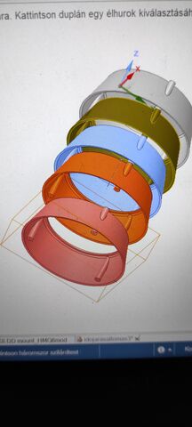

3D nyomtatás jelenkori gyakorlati számszakából szeretnék felvilágosítást kérni.
Ha igényem lenne egy precízen legyártandó (alakformált, nagyjából 60-80 részlet) műanyag műszer dobozra (befoglaló dimenziók 25mm x 25mm x 60mm), jellemzően mennyibe kerül:
-tervet készíteni,
-nyomtató szkriptet fordítani belőle,
-kinyomtatni első 10 darabot ?A felvilágosítást köszönöm

Én az orsóátmérőn változtatnék. Vastagabb orsó nagyobb terhelés. FLSUN SR-be raktam 1.2-es fúvókát. Volt az a bizonyos dugulós PLA ha még emlékszel... Ennek a tárgynak a kinyomtatása 1:27 volt. 7:00 helyett (0.4)
Mindkét esetben 60mm/s-al számolva. (értelemszerűen csak a rétegmagasságon és vonalvastagságokon változtattam, meg a fejen. ) Ez más nyomtatóknál is így van? Mármint, h. meg kell változtatni a fúvóka átmérőt? Mert pl. X2-nél nincs ilyen opció
Az a kitüremkedés baloldalt kb 1/4-nél, lefogyott az orsó. És miért ne külső falnál, ha ott is lehet. És hát a levegőben heggesztettem menet közben
Ezzel a szarral nem lehet megállni, mert az első pause-t még úgy ahogy eltűri, a 2.-nál elfelejti a koordinátákat. A múltkor is egy orsó lefogyásánál nagy kényelmesen ténykedtem, erre nézem a kijelzőt, épp újraindulásban van a köcölék. Gyors lekapcsoltam, kirántottam a régi szálat, kézzel be az újat szerencsére még elég meleg volt a fej... Én voltam 200*200mm/s-on nem ez a fos
Na jó nem bántom mert még megsértődik, amúgy szépen nyomtat szó se róla. A lineáris sinek...

Olyan szokott történni, hogy az a ptfe cső rögzítő tönkremegy és többet nem szorítja elég erősen a csövet, és enged egy kicsit visszafelé is a ptfe csőből. Ez retract mozdulatnál gond mikor visszarántja a gép a filamentet és ott keletkezik egy kis rés amibe beleolvad a műanyag és előbb utóbb dugulást okoz. Kipróbálhatod ha megrángatod a teflon csövet nem mozdulhat fél mm-t sem kifelé.
A régi nozzle nem gond, ha a fűtőblokk nem sérült és szépen vissza tudod szorosra tekerni. Illetve nagyon fontos hogy teljesen merőleges legyen a vágás a csövön. Ha kicsit is ferde akkor ott lesz egy rés.
Csinálj egy hideg húzást (cold pull) és figyeld megmilyen alakú a műanyag vége. Ott pontosan látszani fog hol vannak rések vagy valami gebasz.
Nézd meg ezt a videót ez egy nagyon nagyon jó magyarázat és valszeg rájössz a gondodra. -
Alu
Ender 3 v2 -n dugulással küzdök. Ősz végén vettem a nyomtatót és most először jött elő a probléma. A gyári videó alapján szétszedtem, kitakarítottam és visszább vágtam a teflon csövet. Nem telt el 3-4 óra nyomtatás és ismét eldugult.
A kérdésem, hogy ilyenkor van valami protokoll a hiba orvoslására? (pl. a használt nozzle -t nem tesszük vissza, mindenképp cserélni kell újra, stb..)Illetve még egy olyan kérdés, hogy a filamentet egy Sunlu szárítóban tárolom és van, hogy hetekig csak pihen a polcon. Nyomtatás előtt néhány órát 40-45 fokon szoktam szárítani. Esetleg ez is közrejátszhat a dugulásban? A nedves filamentre jellemző pattogó hangok egyáltalán nincsenek nyomtatás közben.
