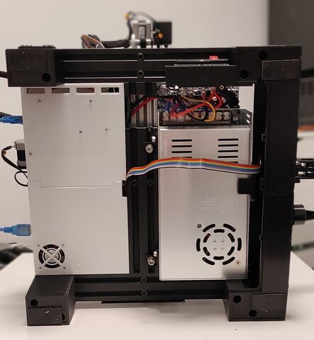

Lassan használható nyomtató lesz ebből az Ender 3-ból...
Minden elektronikát beépítek alá, hogy ha bedobozolom, akkor azt a részt külön tudjam szellőztetni. Még alul hiányoznak a lezáró és légterelő elemek, illetve pár dolgot módosítani kell a mostani részeken, mert a terveken ami elfért, az néhol feszül...
Két nyolc centis Artic silent venti lesz elöl (csak még úton van), és a táp gyári fedele helyett is másik lesz, hogy jobban tudjon szellőzni. A 4010-es helyett kap egy 4020-as Noctuát, így remélem semmi hangja nem lesz az egésznek...
