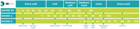

Minél magasabb a száma annál keményebb. Nyomtatni a keményebbet természetesen könnyebb. A85-90 talán a legjobb talpaknak. De lehet játszani a falak vastagságával+ kitöltéssel is .
excalibur36
Ezek a TPU-k közül melyik a puhább, rugalmasabb?
A90, A95, A98, Fiberlogy FiberFlex 40D?
Tömítést, és rugalmas készülék lábat szeretnék készíteni. -

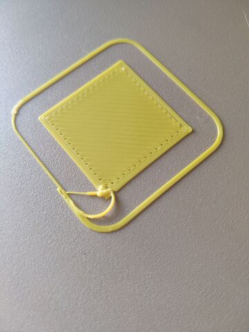

JulianSinulf #36791 üzenetére
Köszi a választ. Én cura-val nyomtatok. Érdekes, hogy a tárgy köré a szoknyát rendesen lerakja mindig, de amikor a tárgyat kezdi el nyomtatni, akkor a fej összeszedi az anyagot. Azt vettem észre, hogy a fejből folyamatosan vékonyan szálaz, pedig már a retractot is megöveltem.
Próbáltam más helyre nyomtatni, ahol még soha nem nyomtattam. Ugyanaz. Állítottam az asztal-fej magasságon, kisebbre, nagyobbra. Ugyanaz. Már nozzle-t is cseréltem. Ugyanaz. Bekentem ragasztóval az üveget. Ugyanaz. 4 tárgyat ki tudtam vele nyomtatni midenfajta probéma nélkül, azóta meg semmit, mert a tárgyból semmi egyáltalán nem tapad le, de a szoknyát meg szépen felrakja.
Már nem tudom mit próbáljak ki? Nem akartam emiatt új asztalt venni.
Eddig elég nagy csalódás ez a PETG. -

Egy kis segítséget szeretnék kérni.
AzureFilm PETG (fekete) tapadással kapcsolatban.
Eddig csak PLA-t nyomtattam, viszont a héten vettem Azure PETG-t mert sok jó hallottam róla.
Viszont texturált üvegre (FLSun gyári tárgyasztal) nem tapad.
Pontosabban nyomtattam 4-t a PETG-vel, tökéletes lett a nyomat (ill. az első nem teljesen, mert a sarkok éppen látható módon felkunkortodtak, de utána olvasva csökkentettem a nyomtatás sebességét, ill. a hűtésen is csökkentettem, így a legutolsó 3 nyomtatás tökéletes lett. 230 és 80 fokon nyomtattam, mert az azurefilm honlapján ennyit ajánlanak erre az anyagra.
A nyomtatások előtt az asztalt mindig izopropil alkohollal tisztítom le, a PLA-val soha nem volt gondom, mindig szépen tapadt. Az asztal egyáltalán nincs összakpacolva, soha nem használtam semmit, hogy leszedjem a nyomtatott tárgyakat.Viszont most már egyáltalán nem tapad le a PETG. A fej állandóan összegyűjti az anyagot. Már próbáltam:
- kapton szalagra nyomtatni,
- változtattam a hőmérsékleteken (ezekkel próbáltam: 225/70, 235/70, 235/80, 235/90),
- kalibráltam többször is az asztal-nozzle távolságot,
- szappannal is lemostam az asztalt többször is.A fentiek közül egyik sem segített.
Valakinek ötlete? -

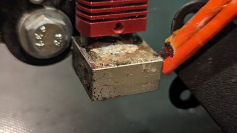

petyus_
sziasztok!
Van valakinek tapasztalata volcano hotend + PLA nyomtatással? Most raktam össze az új hotendet, Orbiter 2.0, Volcano hotend (trianglelabs), és akármilyen kicsi retractiont használok, egy idő után eldugul (most 0.5mm-el próbálkoztam, 210 fok).
Rendeltem már hozzá PTFE csöves heatbreaket, de nem tudom mikor jön meg, jó lenne addig is használni.
Egyébként eddig az Sidewinder X2 stock extruderjét használtam, az gyárilag ptfe csöves, de én cseréltem bi-metal heatbreak-re, és nem volt dugulásom, ez segítene ezen is, vagy biztosabb a ptfe csöves verzió? (a heatbreket nem tudom ehhez használni, mert ez menetes, a másik meg sima).

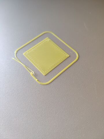

JulianSinulf
JulianSinulf #36761 üzenetére
A visszahúzási anomáliámat megoldottam. Rossz helyen néztem. A filament beállításoknál egy felülírás található, de a nyomtató beállításainál minden meg van adva.
Viszont lenne egy másik problémám, mellyel jelenleg nem tudok mit kezdeni, nem is tudom, hogy kellene rákeresnem.
A képen a kör jobb alsó részén, ahonnan indul a nyomtatás, több az anyag, mint kellene.
Ez látszik 0-ánál, +10,+20-nál jobban. Ráadásul +20-nál csinált is egy érdekességet a jobb alsó sarokban.
Ennél a tesztnél igazán a kört kell figyelembe venni, annak a szépségét. Ez alapján nálam jól van beállítva a nyomtató. Legalábbis a többihez képest a 0 a legszebb.
Viszont mitől van, hogy kezdésnél több anyag került oda?
Az a gondom, hogy ezt nem csak a teszteknél játsza el, hanem mindig. -

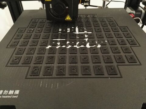

osvatha

ratkaics
Szétszedtem. Kitakarítottam. (Valóban volt a recék között 3-4 helyen nagyon apró műanyag maradvány, kipiszkáltam, összeraktam).
A fúvókát és a PTFE csövet már cseréltem, újraszinteztem az asztalt.
Most már sokkal jobb a helyzet, viszont van ez a modell.
Ha ezt szeretném nyomtatni, akkor sajnos azon a részen, ahol a rácsos rész kezdődik, ott "elvérzik". Nem ragadnak egymásra rendesen a rétegek és kattogó hang is hallatszik.Szóval valami még mindig nem ok.
ffodi
ratkaics #36701 üzenetére
Ha anomáliát tapasztalsz, érdemes szétszedni teljesen. Szóval szerintem szedd szét, takarítsd ki és tedd rá a tartalék PTFE csövet + fúvókát (kézikönyvében le van írva hogyan kell szétszedni, ha jó emlékszem).
Erre visszatérve:
Olyan, mintha az asztal jobb oldala nem lenne jól szintezve, illetve mintha túl közel lenne a fej (offset). -
ratkaics
Egy ideje már harcolok a nyomtatóval, mert nem akar tökéletes lenni.
Ezt a kattogást csak akkor hallom, ha olyat nyomtat, amikor sok a visszahúzásos feladat.
Amúgy az extrudert mennyire érdemes/lehet szétszedni? Én még "csak" annyira szedtem szét, hogy a száltovábbító részt még egyben maradt, de nem is láttam rajta dugulást.
PLA-t próbálok nyomtatni 200 fokon.
